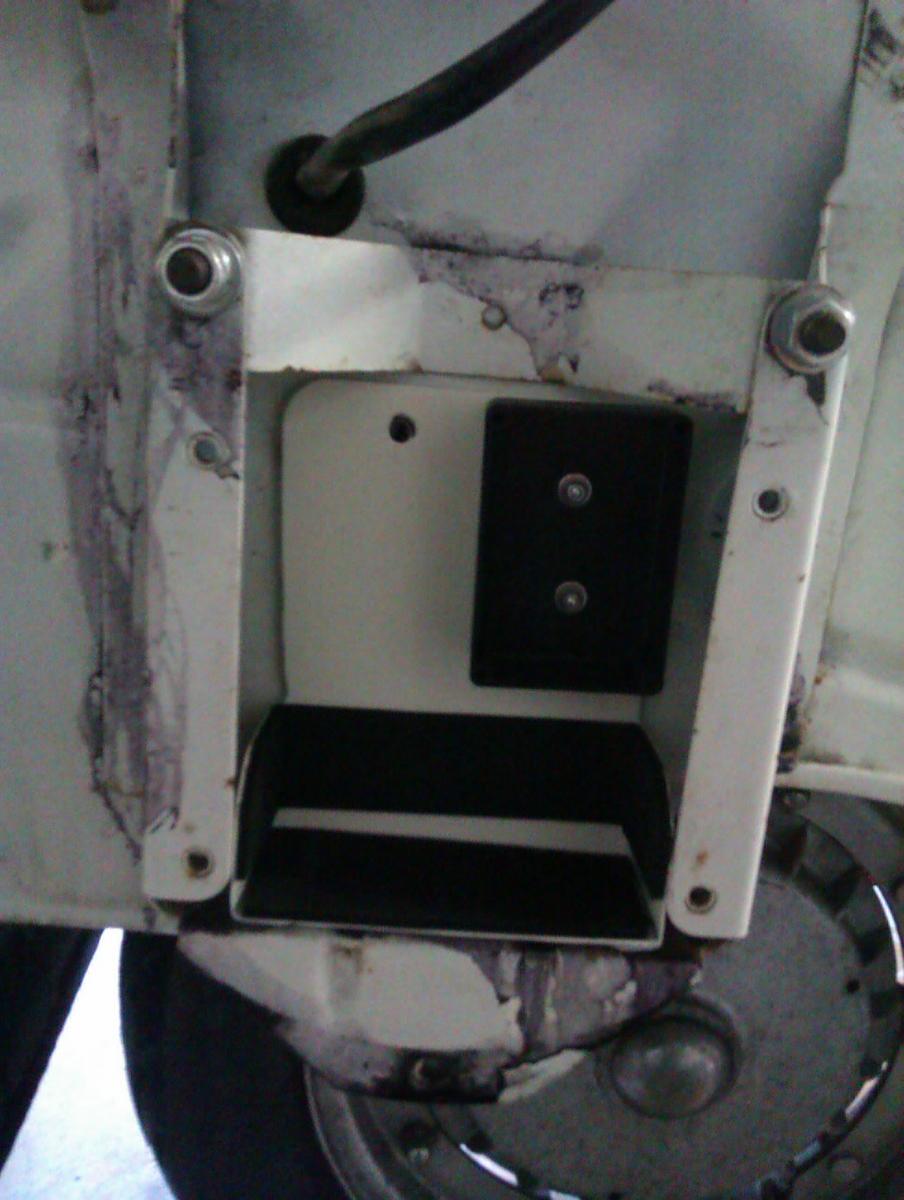

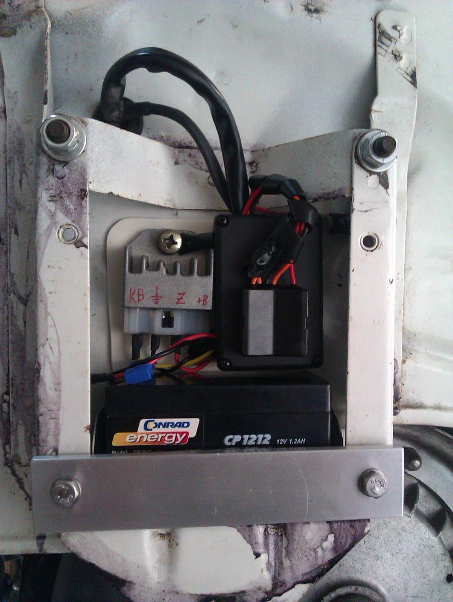

Am Wochenende war endlich Zeit die Dinge in Angriff zu nehmen. Ich hab nun mal damit begonnen, das Package der Batterie mit Spannungswandler und Elektronikbox zu planen. Glücklicherweise passen die Maße der Batterie dermaßen gut in den Reserverad halter der PX rein, dass das Package eine reine Freude ist :-)
Ich hab also aus Karton mal einen Halter geplant und diesen dann aus Blech nach gebaut.
Momentan hängt der Halter am Lackierdraht und trocknet... Geklemmt wird die Batterie dann seitlich über die Aluleiste die davor geschraubt wird. Im Halter werde ich Mosgummi verkleben, damit die Batterie einen Sauberen gepolsterten Sitz hat, der beim Klemmen der Bat. etwas nachgeben kann.
Die gesamte Verkabelung soll anschließend in der schwarzen Kunststoffbox seinen Platz finden.

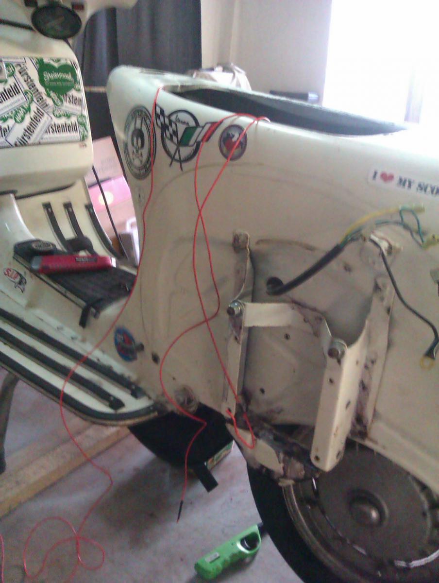

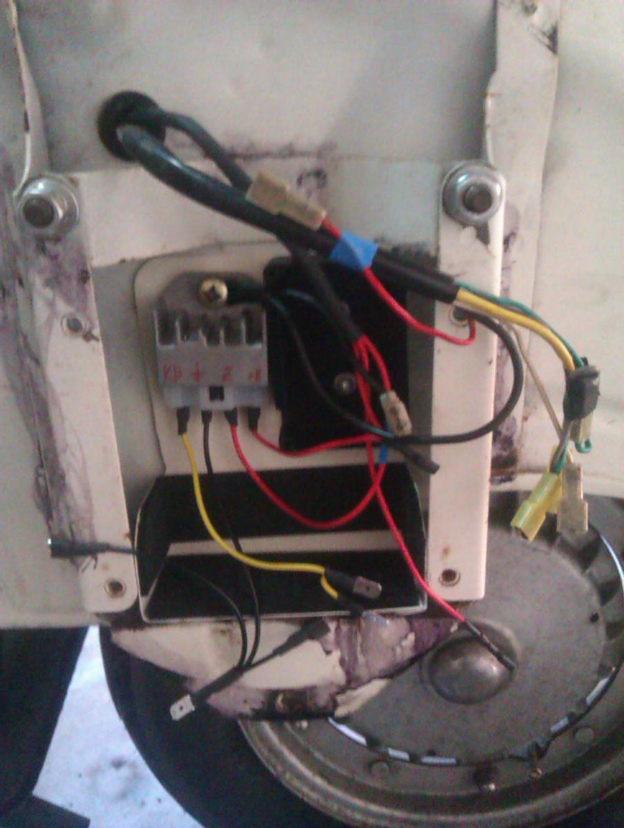

Gestern ist einiges gegangen:
Zuerst hab ich den Batteriehalter fertig gestellt. Hier hab ich in Mopedfarbe lackiert und dort wo die Batterie steht eine Art selbstklebenden Mosgummi angebracht. Dann hab ich das Kabelkästchen vernietet

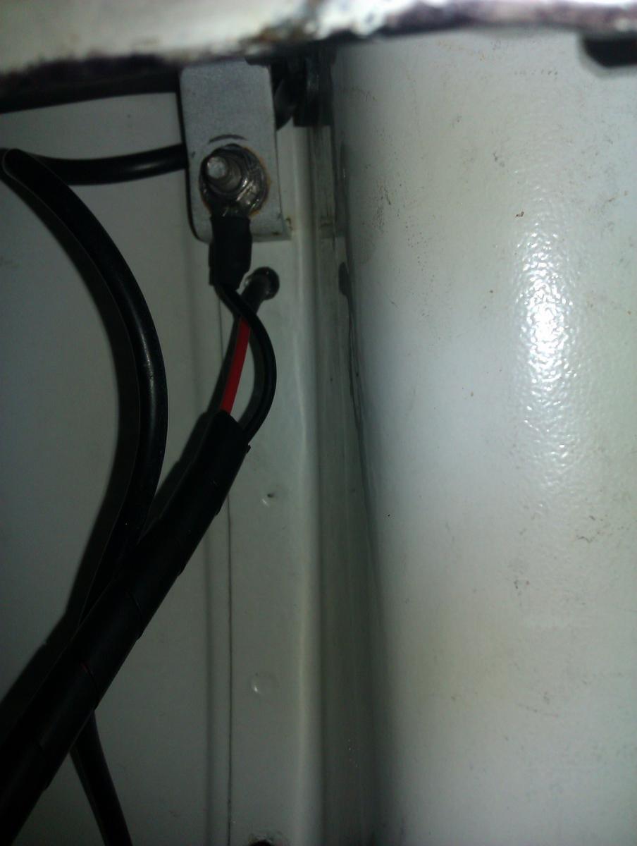

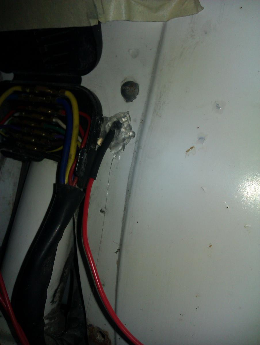

Danach hab ich die nötigen Kabel gezogen und mit einem Stück Schrumpfschlauch die Kabel unterm Tank schön an den vorhanden Kabelbaum angelegt. anschließend hab ich hinten mal die komplette Verkabelung so vorgenommen wie ich das am Plan hatte und vorne im Gepäckfach noch die 12V Dose verbaut. Diese lass ich frei drinnen liegen, da ich nicht will, dass diese frei sichtbar ist wenn kein Navi dran ist. Die Masse hab ich an der Gepäckfachschraube abgegriffen und das Pluskabel hab ich über ein kleines Loch welches ich gebohrt hab nach vorne zum Verteiler gelegt.
Um ein Scheuern des Kabels in dem Loch zu verhindenr hab ich die Ummantelung mit einer doppelten Schicht Schrumpfschlauch ummantelt und das Kabel dann mit Heißklebe im Loch fixiert. Die Sicherung hab ich noch nicht verbaut. Da muss ich mir erst die gesamtlast raus messen und dann die dementsprechend dimensionierte Sicherung dazwischen stecken...

man hätte es auch mit durch die Durchführung der Blinkerkabel ins Handschuhfach schieben können, anstatt zu bohren  :whistling:
Jup hab ich angedacht ;-) Aber das war mir einfach zu blöd... bin da nicht gscheit durch kommen und dann hab ich die schmerzlose Variante gewählt...

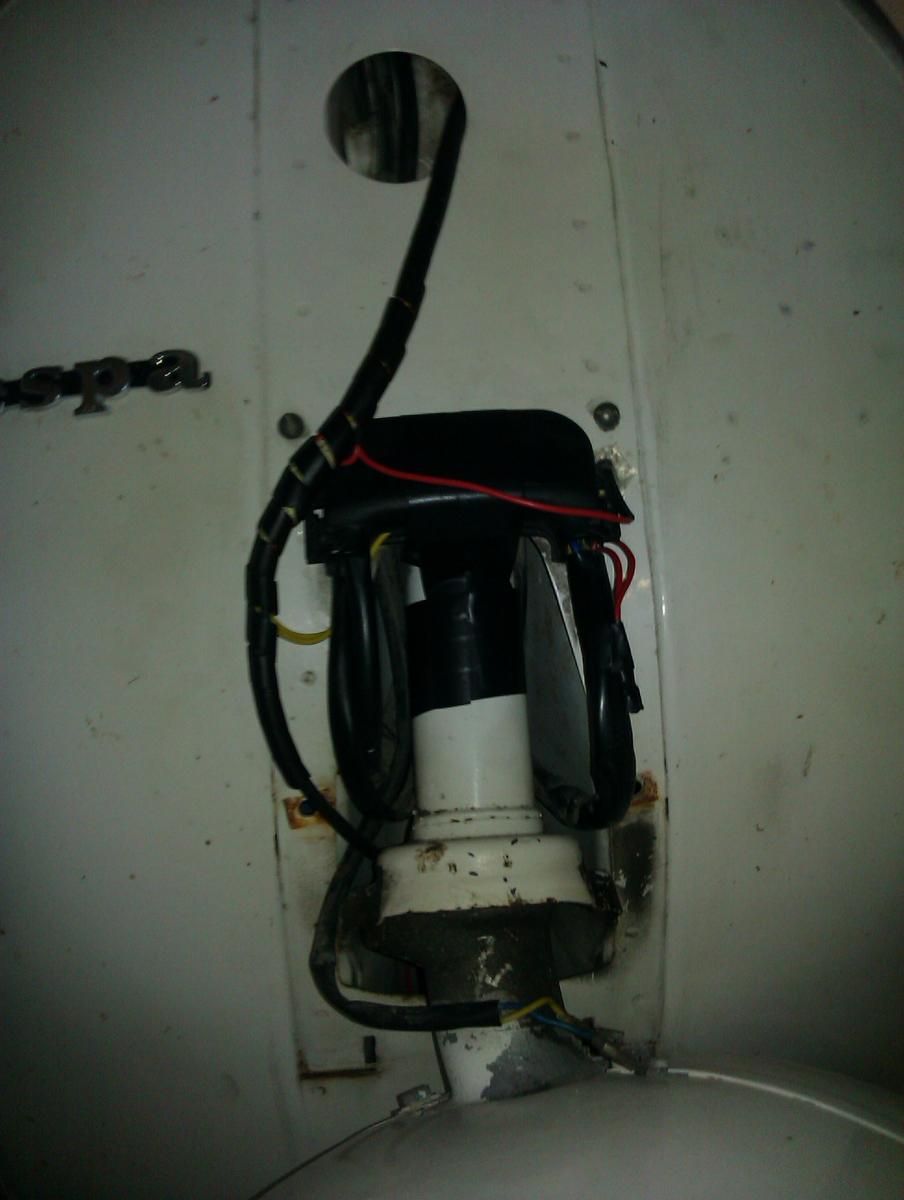

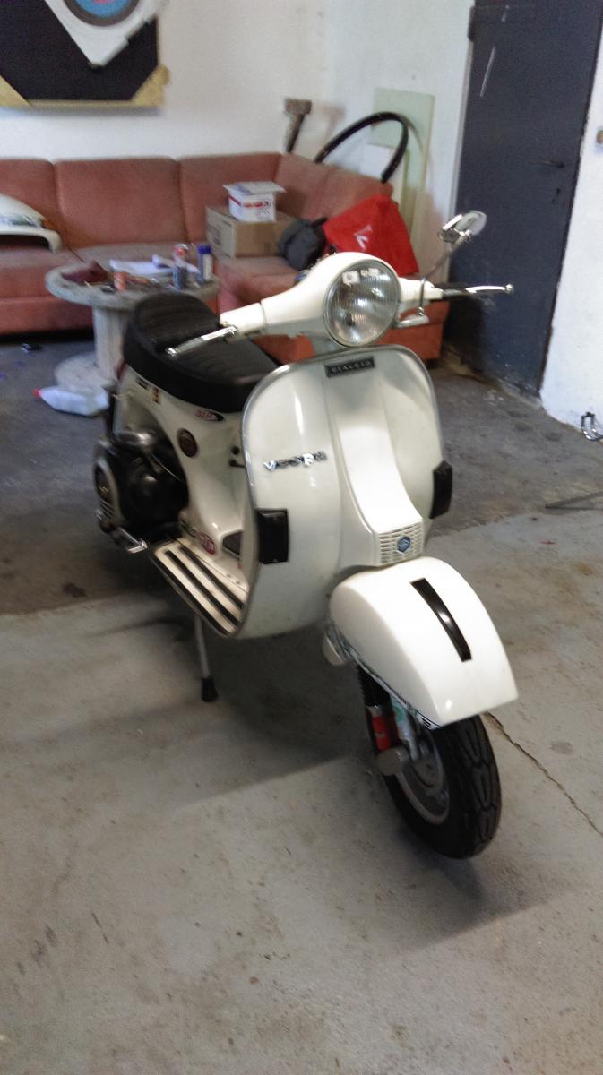

So, am Wochenede wurde der Umbau finalisiert :-) Hab jetzt alles schön mit den schwarzen Blinkergläsern verbaut. Jetzt ist alles schön unter Dach u Fach und gestern hab ich die erste Runde gedreht.
Hier noch ein paar Bilder dazu ;-)

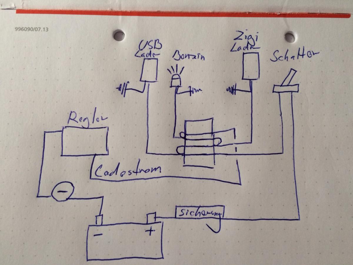

hier nochmal, etwas sauberer :-) :
Funktionier das oder hab ich da voll den Denkfehler drin?
Das ganze soll in meine alte GL ohne Blinker Batterei und Zündschloss (200 px motor, Elektrik auf 12V umgerüstet, BGM-Regler)
Schalter aus (Motor läuft):
Laderstrom versorgt die Verbraucher mit Strom, wobei es hier dann nur auf die Benzin-Reserveleuchte ankommt!
Alle anderen Verbraucher werden nicht genützt.
Schalter an:
Die Batterie versorgt alle Verbraucher mit Strom, wobei entweder der vordere USB-Lader für Navi genutzt wird
oder die hintere Zigi-Ladebuchse in der Backer für andere diverse Verbraucher, werden aber nicht gleichzeitig genutzt.
Bei laufenden Motor läde der Ladestrom vom Regler gleichzeitig die Batterie.
post-42454-0-54453800-1452521311_thumb.j
Geht, weil der Kokusan-Regler keinen "Sense" braucht.
Wenn's Reservelamperl keine LED ist, hättest Du die auch auf AC hängen können. Ist die Masseverbindung für's Lamperl noch über einen Geber geschaltet? Sonst ist die immer ON, wenn der Motor läuft. :satisfied:

ja, die Leitung Ladestrom soll an den DC Ausgang vom BGM Regler:
http://www.scooter-center.com/de/product/BGM6690/Spannungsregler+4+Pin+BGM+PRO+12V+ACDC+universal?meta=
könnte ja auch den Ladestrom gleich an die Batterie vor die Sicherung klemmen, wäre das besser?
Dann hätte ich aber keine Stromversorgung für die Benzinleuchte wenn die Batterie aus ist und zwischen Regler und Batterie wäre immer Spannung.
 ... und zwischen Regler und Batterie wäre immer Spannung.
Besser nicht! Die Leitung zwischen Batterie und Regler wäre nicht abgesichert. Kabelbrandgefahr!
... die Batterie bekommt aber schon genung Ladestrom ab bei der Fahrt wenn z.B. Navi mit angeschlossen ist?
