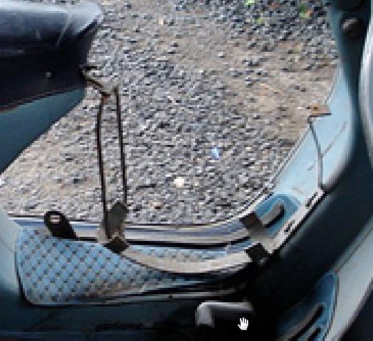

Guten Morgen,
ich spiele mit dem Gedanken, mir sowas zuzulegen.
post-43951-0-71972200-1394959109_thumb.j
Taugen die was? Wo kommt was hin, das auf dem Bild untere Teil kommt oben
um den Reifen, korrekt? Lange Lasche nach vorne oder hinten? Wo und wie wird
das schmale Teil befestigt? Müssen Löcher gebohrt werden und wenn ja, wo?
Danke und einen schönen Sonntag
:cheers:

Woher ist das Bild? Private Anzeige? Ich hab einen originalen Halter der ungefähr so ausschaut. Bei diesem würde demnach ein Teil (Verbindungsteil) fehlen.

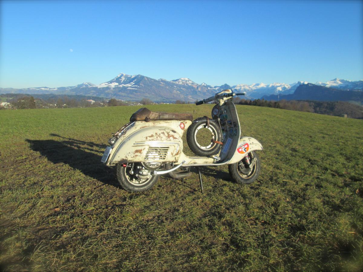

Ich habe so einen Repro-Ersatzrad-Halter-In-Fahrtrichtung montiert. :-D
Passt eigentlich ganz gut und das Chrom ist auch nicht all zu übel.
Für den Alltag nicht wirklich praktisch. Auch beim anstossen, wenn sie mal abgesoffen ist, eher im Weg. Man muss gekonnt Indianer-Style mässig auf das Pferd springen...
