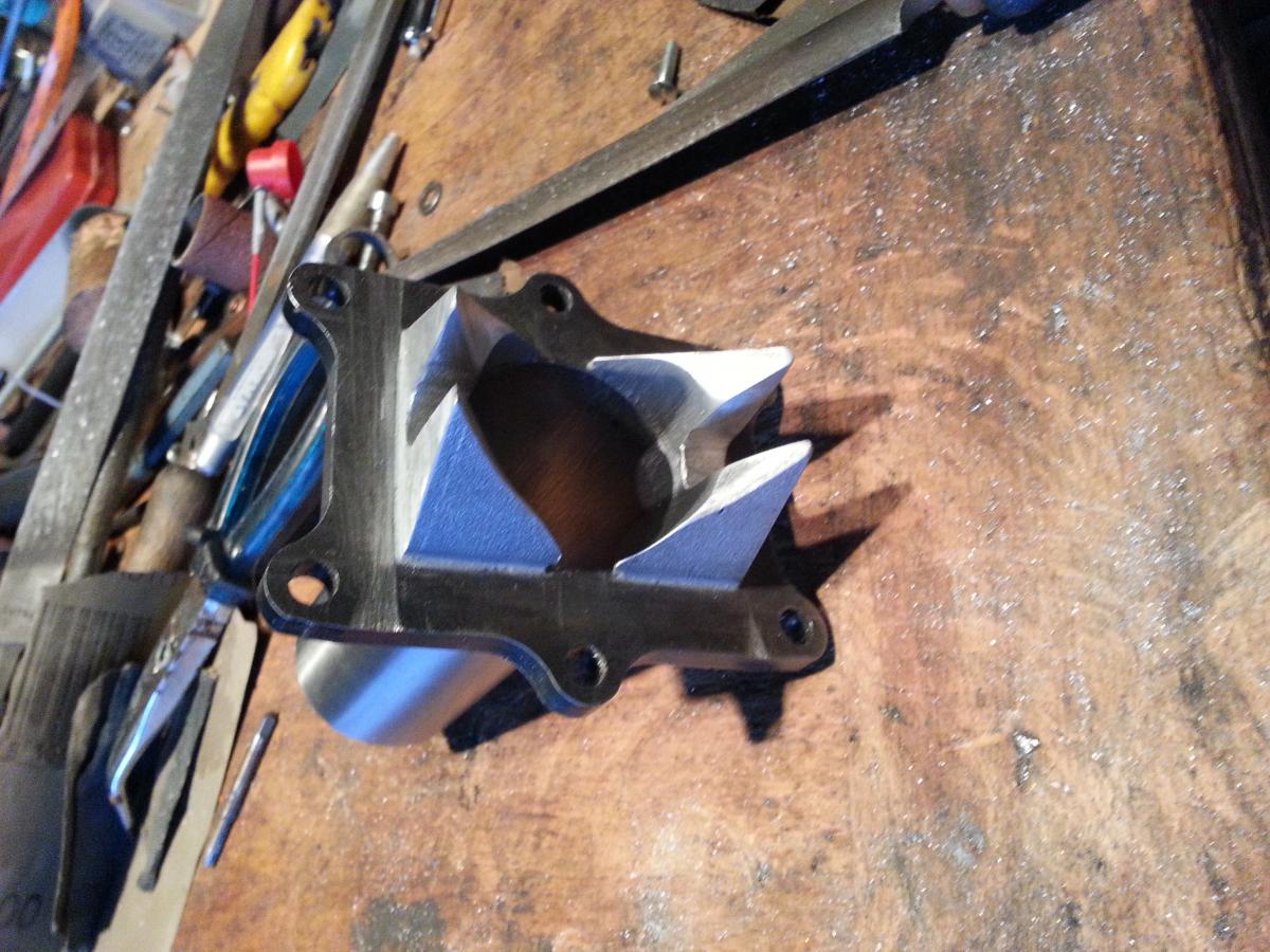

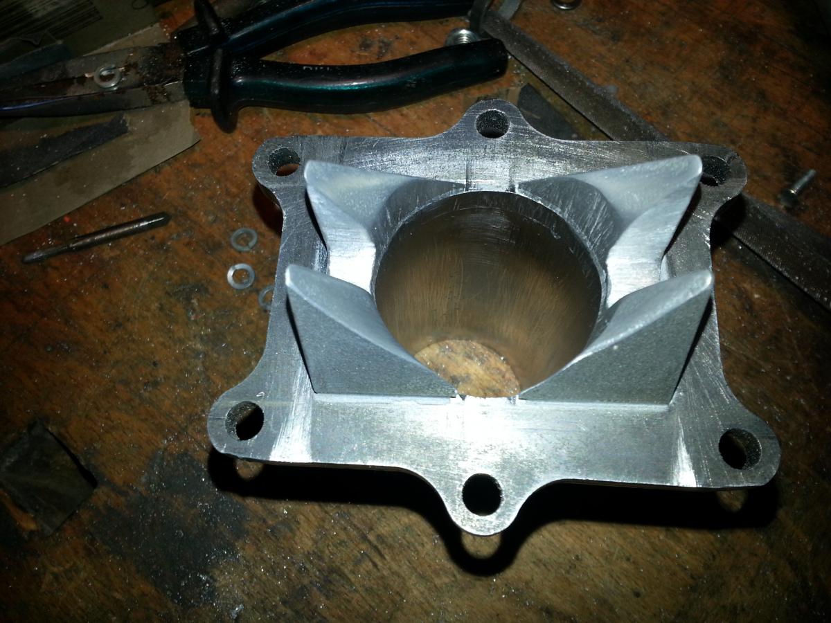

Meiner ist jetzt fertig... Nix berechnet dafür trotzdem konisch von 38 auf 35!
Praktischerweise kann man wenn man zur membranseite hin auf Durchmesser 35mm innen dreht
den stuffer heile lassen und bricht nicht durch !!
post-24303-0-63791900-1394120399_thumb.j
post-24303-0-00154700-1394120445_thumb.j
post-24303-0-03582900-1394120491_thumb.j
post-24303-0-24159100-1394120548_thumb.j

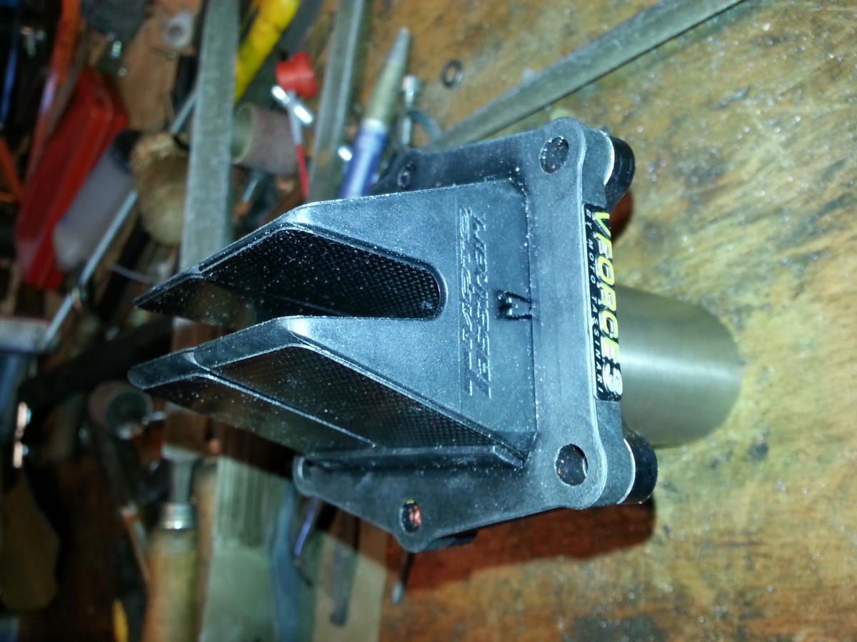

Hier mal was selbstgestricktes mit nem Stuffer für Vforce-Membrane:
post-42013-0-76256200-1394721444_thumb.jpost-42013-0-63340600-1394721484_thumb.jpost-42013-0-50706800-1394721498_thumb.j
Gruß Chris
