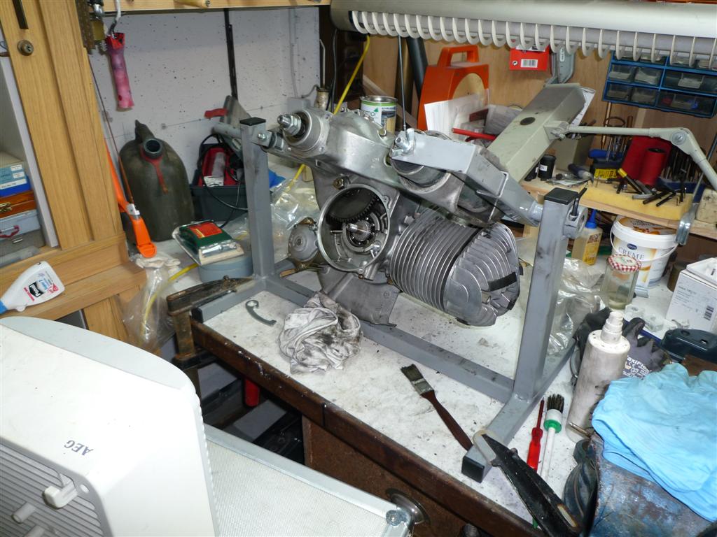

Hier ein Bild:
Die Achse (Danke wheelspin) im Schneckenrad unten rechts ist gemeint.
Womit kann sie eingeklebt werden bzw. womit das Lochverschliessen?

Hier ein Bild:
es gibt öltolerantes loctite (603), damit könnte man versuchen die achse zu befestigen. allerdings sollte die passung der achse nicht zu ausgelutscht sein. bei 1/10mm spiel würde ich das an dieser stelle schon nicht mehr riskieren wollen.
zum verschliessen würde ich zuerst den bohrungsØ messen und schauen welche gewindegröße vom kernloch her da am nächsten dran liegt und eben dieses gewinde dann in den block schneiden und das ganze mit einer schraube mit flüssiger schraubensicherung verschliessen.
schweißen würde ich wegen der nähe zum lager und wellendichtringsitz da nichts.
