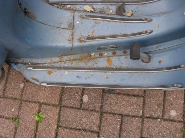

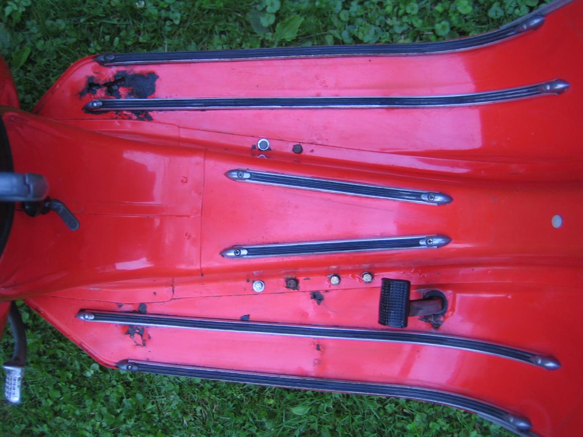

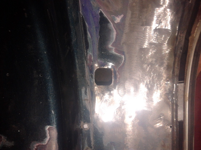

hab da eine seltsame Endeckung gemacht,
eine 50 Special (V5B3T) von 1980 (Fgst. Nr. 328xxx) hat ein rundes Loch, eine weitere von 1982 ( 541xxx)bereits das eckige Loch,
beide Special hatten das Bremspedal mit eckigem Querschnitt verbaut, wobei es beim Rahmen mit rundem Loch nicht ohne Blechverformung zum Rausbekommen war.
Kann es denn sein, daß bei dem Bj. 1980 Rahmen (mit dem runden Loch) original ein Bremspedal mit rundem Querschnitt eingebaut war?
Dachte die runden Bremspedale gab es nur bis etwa 1975?
Vielleicht kann mir hier jemand helfen, oder hat Bremspedal-Loch Fotos aus den entsprechenden Baujahren 78,79,80,81,...?

Habe inzwischen selbst ein wenig recherchiert und bin zu dem Ergebnis gekommen, dass alle Special zwischen 79 und 83 bereits das eckige Pedal verbaut hatten, es aber tatsächlich irgendwann 1982 einen Wechsel von rundem auf das "eckige" Loch gegeben hat. Sieht stark nach laufender  "Produktverbesserung" aus,
wahrscheinlich haben die selbst gemerkt, daß das eckige Pedal aus dem runden Loch kaum rauszubekommen ist. Das eckige Loch am neueren Rahmen ist definitiv original.
hier noch ein paar Bilder dazu:
alle 3 Fzge Bj. 1981, O-Lack mit eckigem Pedal und rundem Loch,
