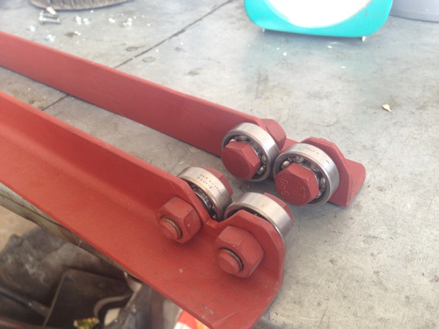

Hallo zusammen...
Heute bin ich endlich zum wuchten gekommen.
So sieht jetzt mein Wuchtgerät aus:
post-29449-0-89492800-1379530384_thumb.j
post-29449-0-21140900-1379530425_thumb.j
Ich habe einfach bei Ebay runde Plexiglasscheiben bestellt. Haben ca. 12,-Euro gekostet.
Diese habe ich dann einfach mit Dichtmaße auf die Lager geklebt.
Beim ersten auflegen zeigte sich dann folgendes:
http://www.youtube.com/watch?v=XynUeDXfN7o&feature=youtu.be
Auf der Seite die nach unten zeigte war ja schon gebohrt. Allerdings auf der Seite die nach oben zeigte ebenfalls.
Da hatte wohl schon mal jemand Hand angelegt.
Also hab ich ich die vorhandenen Löcher tiefer gemacht und zwei neue Löcher gesetzt.
Zwischendurch habe ich dann noch die Kanten der Scheiben glatt geschliffen. Desto genauer es wird um mehr macht sich auch die geringste Unebenheit bemerkbar.
Zum Schluss habe ich noch die Lüfterschaufeln angeschraubt und noch einmal gewuchtet.
post-29449-0-75116000-1379530455_thumb.j

Wie isn das Ding da eingespannt? Konus gedreht?
Ist einfach eine Achse mit jeweils einem Konus von jeder Seite. So kann ich die Achse evtl. noch für andere Sachen verwenden...
