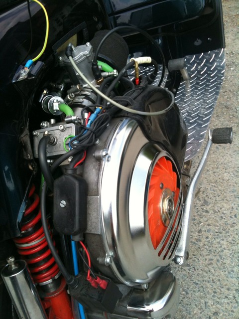

hab mir auch platz gemacht für den 35er mikuni...
so kann die delle dann aussehen ;-)
post-7023-0-63244100-1375697454_thumb.jp
Habs glaube ich schon recht groß gedängelt. Aber lieber platz haben als brauchen!

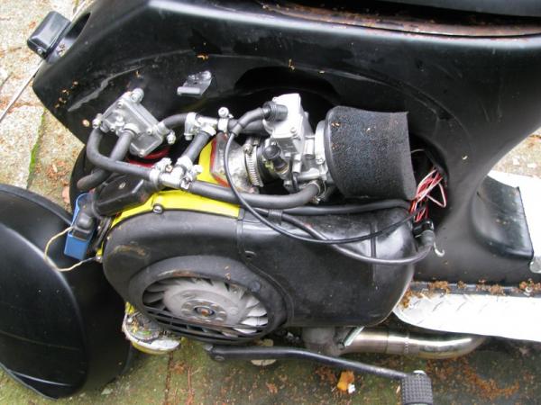

Bitte sehr:
andere Bilder kann ich erst am WE machen

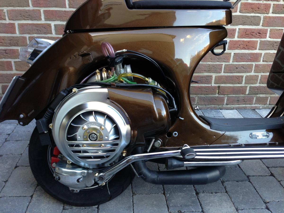

bin kein ing. - aber ich kann dir sagen, dass ich ( und ganz bestimmt ganz ganz viel andere ) jahrelang mit einem recht großen loch an der besagten stelle rumgefahren bin, ohne das was passiert ist, mein rahmen war  an keiner stelle verstärkt o.ä
guckst du auf dem bild - ist zwar etwas schlecht zu erkennen, weil recht dunkel, aber das war schon kein ganz kleines loch, was ich da in einer nacht und nebelaktion reingedremelt habe.
