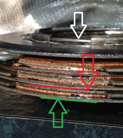

Sooooo... sorry für die Verspätung, war aber übers Wochenende nicht hier... Anbei die Fotos. Ich denke mal, das Problem wird daraus klar.
Die Unterlegscheibe habe ich nur zur Veranschaulichung dazwischengesteckt. Sitzt für das Foto locker drin, also daher hat man auch eine leichte Größenvorstellung...

also entweder klemmt da gewaltig etwas, oder du hat einfach schlicht und ergreifend vergessen die feder einzubauen..
Das Ölrückhalteblech fehlt ja schon mal... :gsf_tumbleweed:
Also es fehlt zumindest das Ölrückhalteblech... :-D

nein, das ölblech ist drin - leider falsch herum - vermutlich klemmt das dann gegen die feder (weisser Pfeil)
weiter ist beim roten pfeil kein kork mehr zu sehen? was'n da faul?
beim grünen pfeil frage ich mich, ob das wirklich die unter druckplatte oder einfach eine stahlscheibe ist...
weißer Pfeil ist der Sicherungsring, genau darunter (wo es wellig aussieht) ist das  Ölrückhalteblech. Grüner Pfeil ist vermutlich die Kupplungsgrundplatte.
Also wie Du sagst, einfach verkehrt herum...

Dann hast du wie wheelspin geschrieben hat, das ölrückhalteblech falsch rum.
Du hast doch die Beläge getauscht, das ist vom auseinander bauen und wieder zusammmen bauen keine 5 Minuten her. Das hätte dir doch selbst auffallen müssen, dass die Kupplung nicht wie vorher aussieht.

Der Kork ist aber am roten Pfeil. Definitiv. Warum der nicht sichtbar ist, fragt mich nicht.
Okay, dann baue ich nochmal um.
Danke. Aber von meinem Verständnis: wenn ich das Ölleitblech umdrehe, ändert sich der "Druck" nicht. Somit müsste der Abstand bleiben. Also zu viel Platz. Dann kann es ja nur an der Feder liegen, dass die klemmt. Denn die ist definitiv drin.

und vor der demontage saß alles fest? ölleitblech falschrum geht sowas? da ist doch die federaufnahme der grundplatte im weg - ist vom leitblech derzeit nur der äußere ring übrig? für mich sieht die kulu auch korkedorke mäßig minderbemittelt aus :-P
dachte auch erst daran, dass statt der grundplatte nur ne zwischenscheibe montiert is, aber dann würde die feder wohl rausfallen  ;-)
schätze die grunplatte hakt im inneren korb...

das leitblech blockiert falschherum montiert, wie wheelspin schon sagte, die andruckplatte. die wollte wenn sie könnte noch höher hinaus und druck auf das kupplungspaket ausüben...
Bei der vor mir liegenden Kupplung lässt sich das Ölleitblech bei eingebauter Grundplatte garnicht umgekehrt montieren.
Ich tippe auch auf Zwischenscheibe statt Grundplatte und Ölleitblech falschrum. Zumindest sieht meine Kupplung hier so zusammmengebastelt genauso aus.
