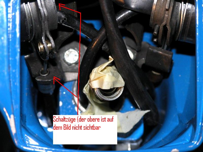

das Vorgehen ist im Grunde das selbe. Als erstes den Tacho (und am besten auch den Scheinwerfer) ausbauen, damit du in den Lenker schauen und dort arbeiten kannst. Wenn du auf dem Roller sitzt und in das Loch (in dem zuvor der Tacho saß) schaußt, siehst du links die beiden Schaltzüge. Den gerissenen zum Lenker hin entfernen und den neuen nach obig beschriebenem Vorgehen montieren.
Du solltest beim Einfädeln des neuen Zuges darauf achten, dass die Aussenhülle im Zugrückhalter fixiert ist (oben im Lenker). Wenn die rausrutscht, isses ziemliche Fummelei die wieder rein zu bekommen
edit: das Züge wechseln an ner Vespa ist ne ziemliche Scheißarbeit, mit der Zeit hat man den Dreh aber raus
edit2: Bild hier aus dem Forum mit Text versehen. Sollte sich der Eigentümer stören, nehme ich es natürlich wieder raus
