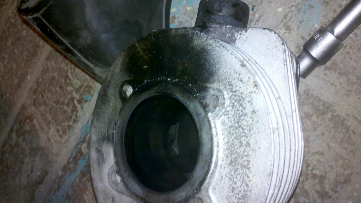

hab ein kleines Problem. Meine PX150 (angeblich 80er Rahmen und 150er Zylinder -> so gekauft) hatte kleine Probleme. Nach 1 Jahre Rumstehen in der Garage, wollte ich jetzt mal wieder eine Runde drehen. Leider sprang sie nicht mehr an. Ich dachte das Öl im Tank hat sich am Grund niedergesetzt und das Verhältnis zum Benzin stimmt nicht mehr. Doch all meine Versuche, mit neuem Benzin unter anderem, scheiterten.

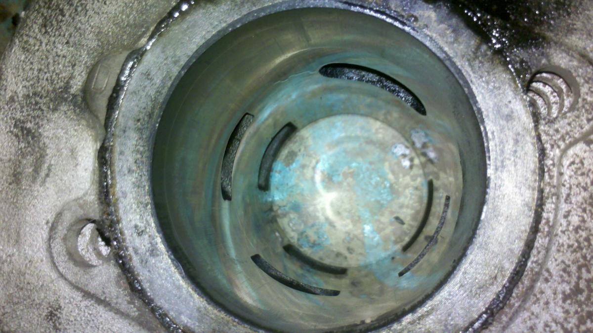

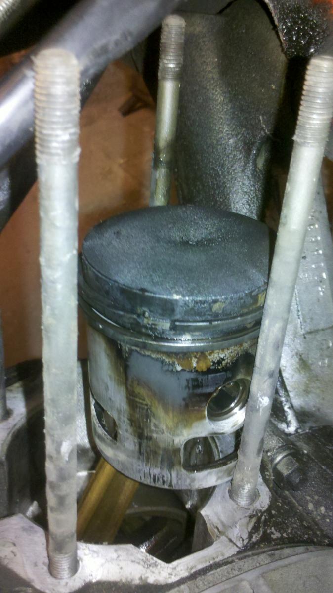

Heute habe ich mir dann den Zylinder genauer angeschaut. Wie es aussieht, war der Zylinderkopf an einer Seite nicht richtig festgeschraubt. Ausserdem hat der Kolben eine schöne Beule :) Am Zylinder selbst scheint keine Schäden vorhanden zu sein.

3. Warum hat der Kolben eine Beule ?

  • Mit ner Düsenlehre. Besser wäre aber, Du wirfst die "70er" einfach weg und bedüst den Vergaser neu, wenn der Zylinder repariert ist.
1. Kann das Nichtanspringen mit dem Kolben zu tun haben ? Ja, ist gut möglich
2. Muss ich den Kolben tauschen oder Kolben und Zylinder ? (wenn ja, wo erhalte ich Qualitäts Kolben / Zylinder ?) Der Kolben hat es auf jeden Fall hinter sich
3. Warum hat der Kolben eine Beule ? Falsche Bedüsung, Falschluft, falsche Zündungseinstellung. Kann viele Gründe haben
4. Warum sind bei meiner PX keine Dichtungen eingebaut, weder unter dem Zylinder, noch zwischen dem Zylinder und dem Kopf ? Es kommt nur eine Dichtung am Zylinderfuß hin

Aber, dass heisst dann auch nicht, dass Du den neuen Zylinder, Kopf etc. mit ordentlich Druck an die Karre schraubst.
Ich nehm max. 24 NM und immer schön mir Drehmomentschlüssel über Kreuz anschrauben.
Zudem sieht es für mich so aus, als ob da auch ein Stück von Kolbenring fehlt. Wenn ich da nicht irre, solltest Du das finden und peinlichst darauf achten, dass es nicht im Motor wandern geht und eventuell noch größeren Schaden anrichtet.
Zündung abblitzen und Bedüsung des Vergasers prüfen ist ebenfalls ein Muss.
Hilfe findest Du hier im GSF oder es gibt noch einen GSF-ler in Deiner Nähe da Dir da mal eben bei gehen kann.
Cheers
Holger
Wenn die Zündung nicht abgeblitzt wird, sieht der nächste Kolben genauso aus.

so wie der kolben ausschaut, würde ich da wenigstens mal durch honen
Bearbeitet von AOKAK
Honen (ohne h!) des Zylinders reicht dann, wenn der Kolbenschaden keine Riefen im Zylinder verursacht hat.
Wenn neuer Kolben und Ringe reinkommen, ist das Honen Pflicht, damit sich die neuen Ringe auch richtig einschleifen.

Alter Kolben wieder schön machen (Falls keine Löcher o. Risse drin); d.h. Ringe frei machen, Ablagerungen mit Feile weg und Feinarbeit mit Schmirgelpapier. Kolbendach mit Schmirgelpapier bis wieder schön.
Eventuell Laufbahn Zylinder mit Cutter frei schaben und Feinschliff mit Schmirgelpapier (was denn nun Alu oder Guss?)
ylinderkopf per Hand auf Glas- o. Granitplatte mit 400 Schmirgelpapier abziehen.
Dichtpaste am Zylinderfuß als Fudi-Ersatz verwenden.
Kontrolle Zündung-Blitz auf I.T. Falls keine Strobopistole, dann Zündung im Uhrzeigersinn nach rechts drehen-bis Anschlag bei I.T.
Vergaser reinigen und Bedüsung checken. Falls SI20/20 dann HD 102 LLD 48/160 BE3 HLKD 160 oder Bedüsung einfach mal hier posten.
