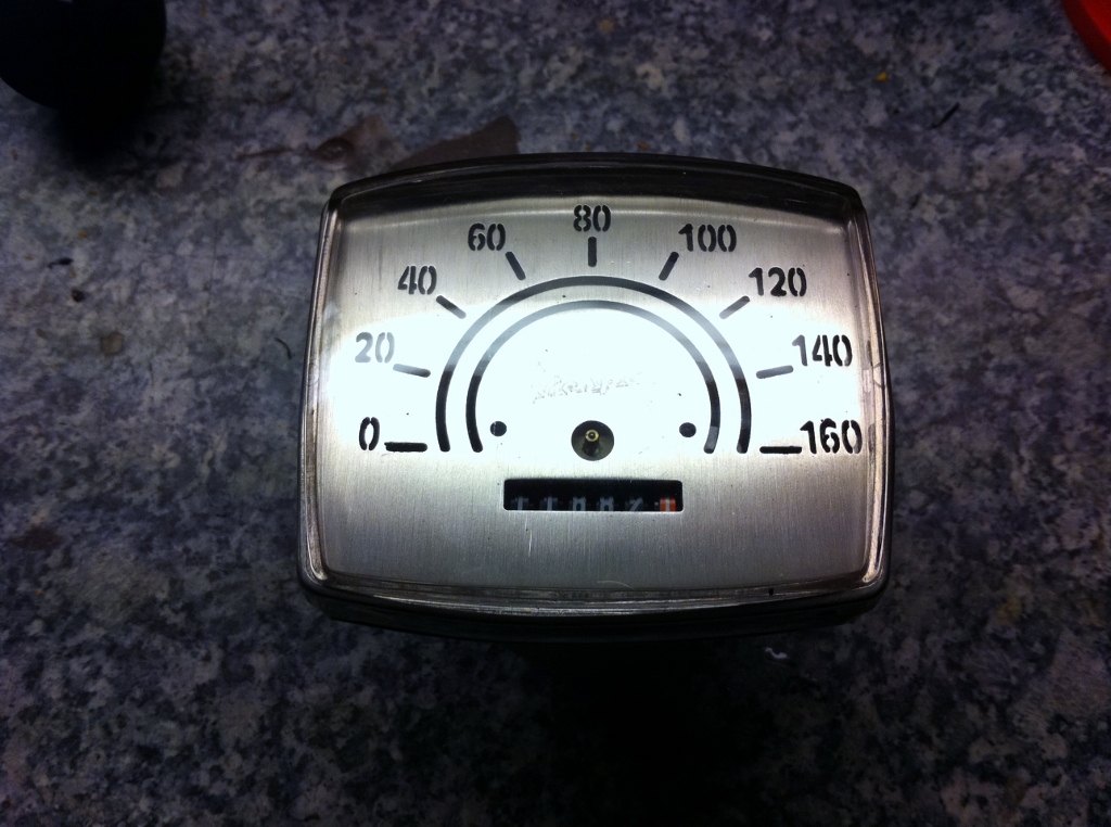

Ich habe die ganze sache mit innereinen eines PV Tachos auf 160km/h umgebaut.
Folien hat hier glaib ich mal jmd verkauft, alternativ habe ich noch 2-3 gelaserte Tachoscheiben da.
sieht so aus und funzt!
post-11286-0-74333200-1366441311_thumb.j
