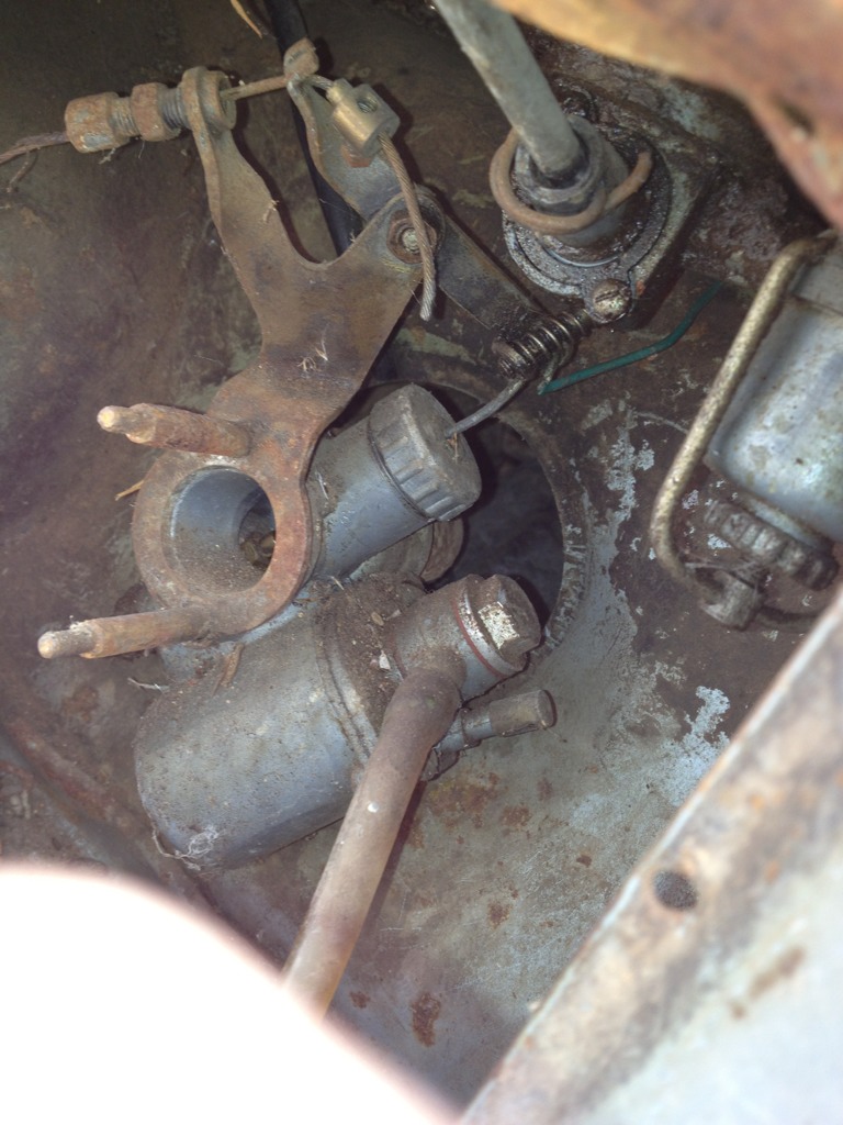

Amigos, ich bräuchte mal ein paar Infos und Bilder vom Ori "S" Gaser und Luftfilter. Das ganze von einer Gusslenker Maschine.
wieso, weshalb und warum ich das brauche erklär ich später mal. :-D
danke für eure Unterstützung! :cheers:

ich wollte herausfinden, ob bei meiner Mühle der originale Vergaser drauf ist. :-D
hier ein kleiner Schnappschuss:
Bei meiner Gusslenker war dieser dabei, glaub aber der wäre sogar original für eine Rohrlenker ( korrigiert mich wenn es nicht so ist ) :-D
post-3788-0-29541000-1376743513_thumb.jppost-3788-0-52954400-1376743520_thumb.jppost-3788-0-62697000-1376743526_thumb.jppost-3788-0-50118300-1376743531_thumb.jppost-3788-0-57154000-1376743536_thumb.jp
aha! gut zu wissen!
Der Luftfilter ist so ein Geschwür wie von einer LU oder so, nich wahr?
Würde dann auch gerne so einen sehr sexuellen Trichter verbauen wollen. :inlove:
Guten Abend,
scheinbar wurden auf den Rohrlenkersportmodellen Dellorto TA20C verbaut und auf den Gusslenkersportmodellen 20er IRZ, so ist es zumindest bei meinen und denen die ich kenne, alle mit "großem" Luftfilterkasten, ähnlich späte LU & Co....
TA und IRZ auf Trichter "umbauen" ist nicht ohne, konstruktionsbedingt... Da wäre ein Dellorto SSI, UB oder MB eine Alternative... Wenn man wirklich "zeitgenössisch" tunen wollen würde...
D.
