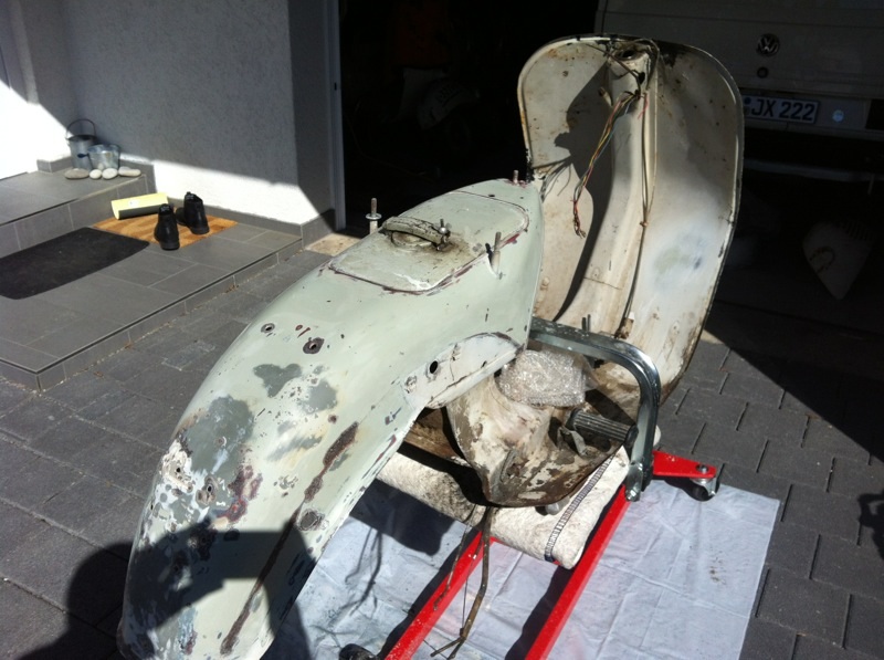

Bin gerade dabei den olack der LU wieder rauszuholen, liegt tief unten!
Aber wenn das durch ist soll nach soviel Mühe auch n schöner Motor rein:-)
