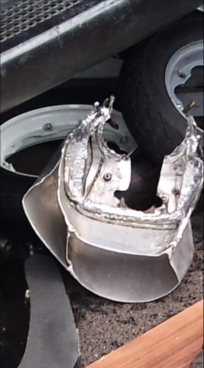

ich hätte da im Normalbetrieb Bedenken. So Rennmöhren mit airscoop stecken ja selten im Stau fest, stehen kaum an der Ampel (OK, 1 mal) und tuckern auch nicht rum.
Ich war lange am nachdenken, ob ich das für meinen AC Rotax mit airscoop mache, hab mich aber entschieden eine GFK Zylinderhaube anzufertigen. Das ist glaub ich für den daily use die bessere Lösung.
Und auch bei den Rennrollern sehen die Hutzen auch nicht mehr so nach Schneepflug aus, die haben mittlerweile Luftleitbleche drin, damit Auslass und Kopf genug Luft abbekommen.
Warum zwei Meinungen? Das "ja " von mpq bezog sich wahrscheinlcih auf deine Frage:
Also entweder den Scoop oder die Haube???
Bearbeitet von Blue Baron
Erste Meinung: Nur auf hochgezüchteten Motoren bei Rennen verwenden
Zweite Meinung: Kann auch im täglichen Betrieb gefahren werden, wenn Luftleitbleche verbaut sind.
Kann ich zumindest auf dem Foto von PM nicht erkennen.
Nee, ich hatte geschrieben, dass die Hutzen bei den Rennrollern meist nicht mehr so aussehn wie der Schneepflug von PM (keine Leitbleche). Von Straßenroller stand da nichts.
Mag natürlich sein, dass man das schon Fahren kann, nur Bedenken hätte ich halt immer dabei.
Die Vorteile sind halt halt der mögliche Verzicht auf den die Lüfterschaufeln auf dem Polrad und einfachere Zugänglichkeit zum Zylinder.
Herrgott, hätte ich den schon bei der letzten Bodenwelle gehabt, wär nicht nur der Krümmer im Arsch gewesen.
Wäre auch meine Wahl - wenn ich noch im 7en wohnen würde und alle 50m ueber einen "stossdämpfer Test und abnutzungshubel " zittern müsste ........
