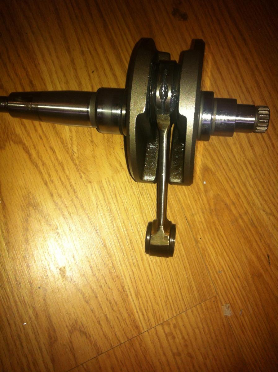

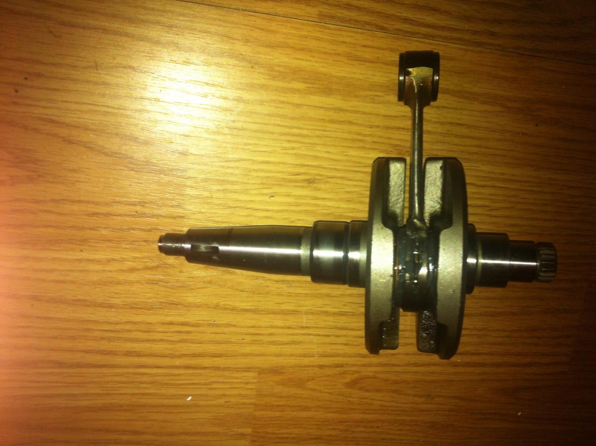

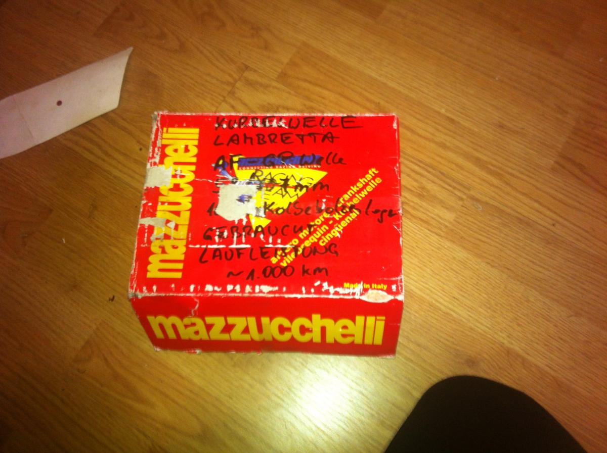

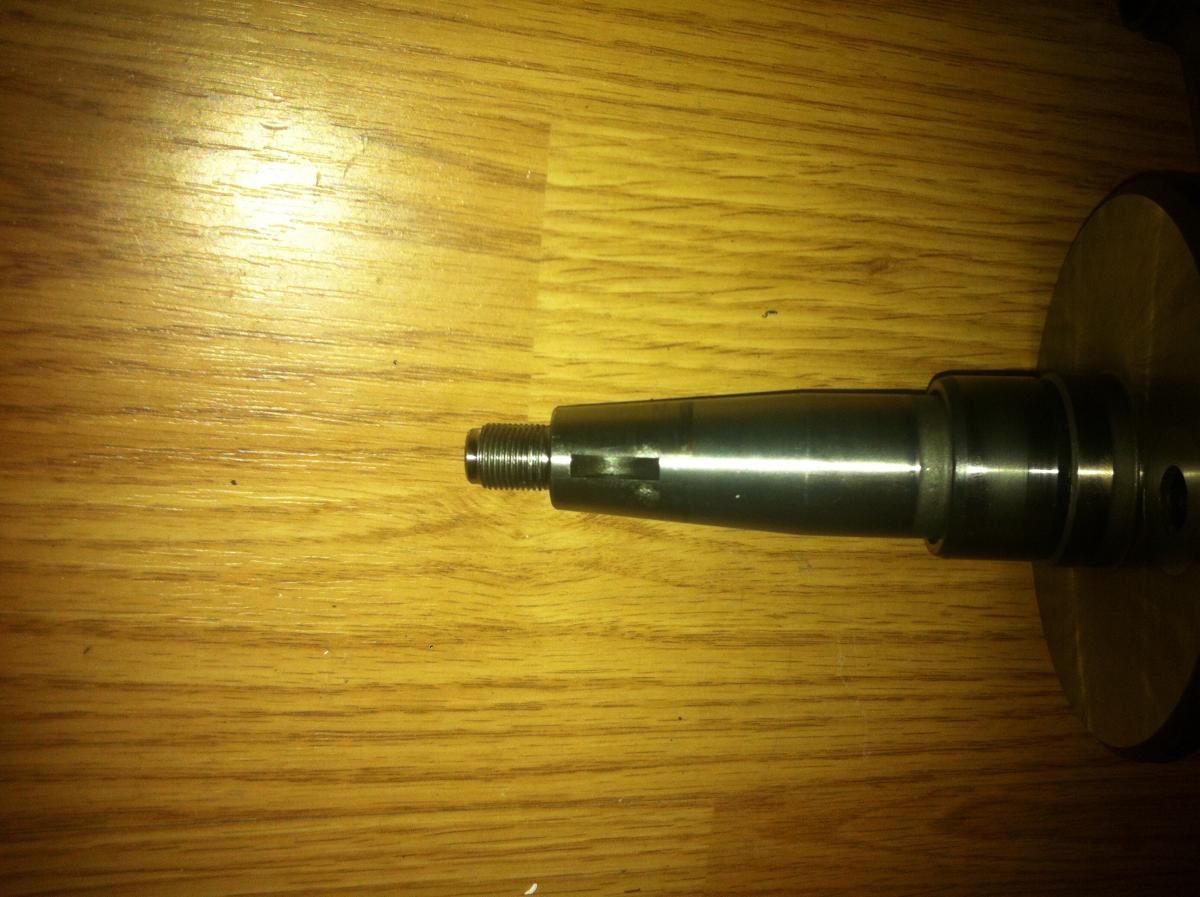

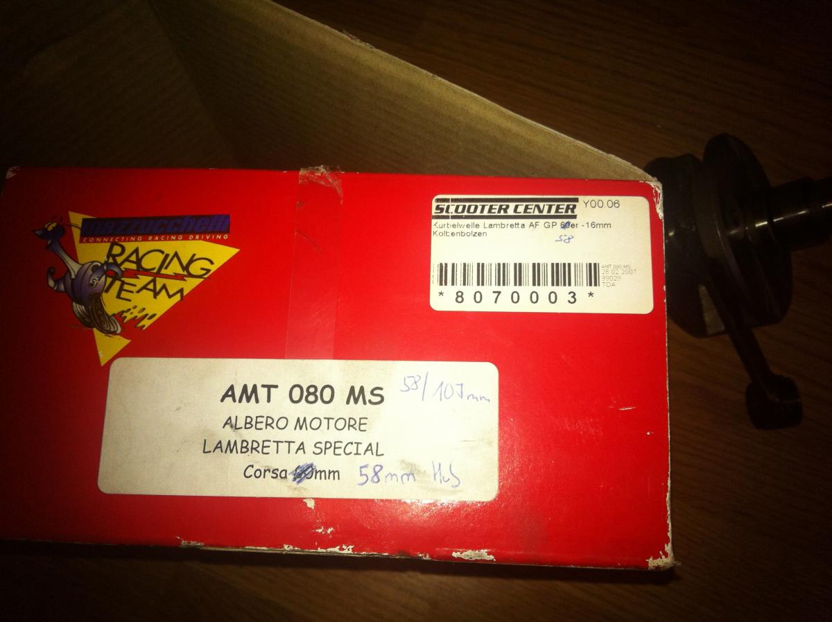

man hört hier ja so einiges über AF Mazzu Wellen ohne branding........
bin im Besitz einer solchen und möchte das Teil in einem 175er Motor verbauen da sie einen brauchbaren Eindruck macht
können diese wellen bei minderleistung und schmierung 1:33 vollsynthetisch ohne bauchschmerz verbaut werden ?
bitte kein Hörensagen sondern persönliche erfahrungen !

genau diese welle bin ich jahrelang auf einem 175 conversion, dann noch ca10000km mit imola gefahren. leistung max 16ps. jetzt steckt sie in meinem ersatzmotor und ist allzeit bereit.

wenns mit umpressen des big end bearings erledigt ist - dann mach ich das
zum wegschmeißen definitiv zu schade

bei mir ist nach 1000 Km das untere Pleuellager festgegangen, 14 PS Motor
ich habe diese welle in einem 200er stage 4 taffspeed gefahren.
das teil hatte ca 15 ps. hielt 8tkm.
Welle trennen, anderes Pleullager rein, mit 16-18 Nadeln, dann ist's OK.

Das schon - sofern das kein 22,9 x 28,9 ist ....
