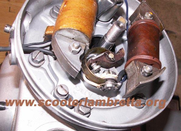

Hm, ich kenne das Modell nicht. Von wo kommt das Kabel, das zum Kerzenstecker führt?
von einer der internen spulen!
muss mich noch genauer schlau machen werde allenfalls fotos mache und hier posten...
so könnt Ihr mir besser helfen.
danke erstmal
so siehts bei mir aus....
der funke wird dann ueber einen abnehmer, der auf dem gehäuse sitzt abgegeben...
Ich drücke ich Dir die Daumen, daß es "nur" am Kondensator oder am Vergaser liegt.
Die interne Zündspule als Ersatzteil zu beschaffen dürfte schwierig werden.
Notfalls könntest Du sie bei einem Spezialisten neu wickeln lassen.
in welchen motoren wurde die noch verbaut..... glaube ich habe sowas schon mal gesehen bei mir inna werkstatt
Bei ollen Vespa Fuffis gibt's auch "interne" Zündspulen. Da ist aber m.W. das Zündkabel angelötet.
