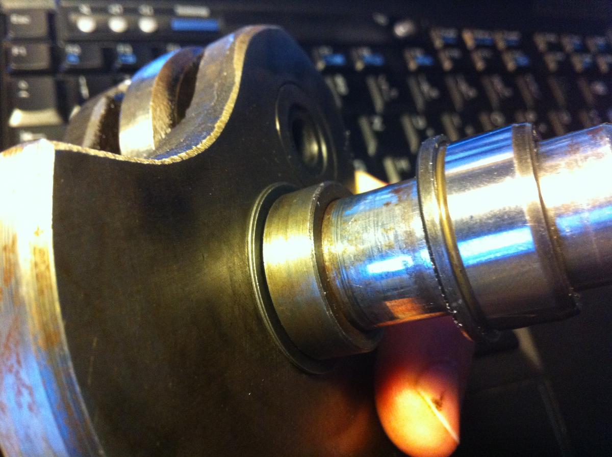

Nachdem die richtigen Abzieher angekommen sind hab ich heute den Motor zerlegt. Ging alles wie geschmiert.
Was mir jetzt nicht so gut gefällt ist das sich der Lagerring des Kurbelwellenlager an der Kurbelwelle mit der Hand abziehen lässt.
post-29449-0-10101200-1354907555_thumb.j
post-29449-0-97781700-1354907598_thumb.j
Der hat wohl auch schon mal gedreht auf der Welle...
Was gibt es in dem Fall für Möglichkeiten?
Kann man einen neuen Lagerring auf der Welle verkleben?
Oder ist die Kurbelwelle durch?
vielleicht erst mal schauen ob das neue lager auch luft hat ...
Schon klar... Bloß ist das so eine Sache. Beim aufziehen des neuen Ringes hat er am Anfang sicherlich kein Spiel. Wenn er aber zu der Stelle kommt auf der der alte Ring schon gedreht hat kann es ja wieder anders aussehen. Und abmachen ist dann auch wieder nicht so einfach...
Würde mich nur interessieren ob es was bringt gleich zu "verkleben". Zur Sicherheit. Hochfeste und Hitzebeständige Schraubensicherung zum Beispiel???

Mein Problem mit der Kurbelwelle ist wohl nur halb so schlimm. Meine Lager sind Heute gekommen und siehe da... Der neue Ring geht schon deutlich strenger. Wenn ich den noch zusätzlich mit hitzbeständiger Schraubensicherung verklebe müsste das passen.

Habe heute die Kubelwelle fertig ausgemessen. Ich komme jetzt auf 0,3mm Spiel. Müsste ja passen... Oder doch etwas runter gehen???
Was mir noch nicht so gut gefällt ist der Lagerring vom KuWelager. Der neue Ring geht zwar strenger... Aber ich befürchte immer noch das er auf seinem eigentlichem Sitz zu locker sein wird. Wenn ich den erst mal verbaut habe kriege ich den auch nicht wieder so einfach runter.
Also doch verkleben???
Mit was am besten?
