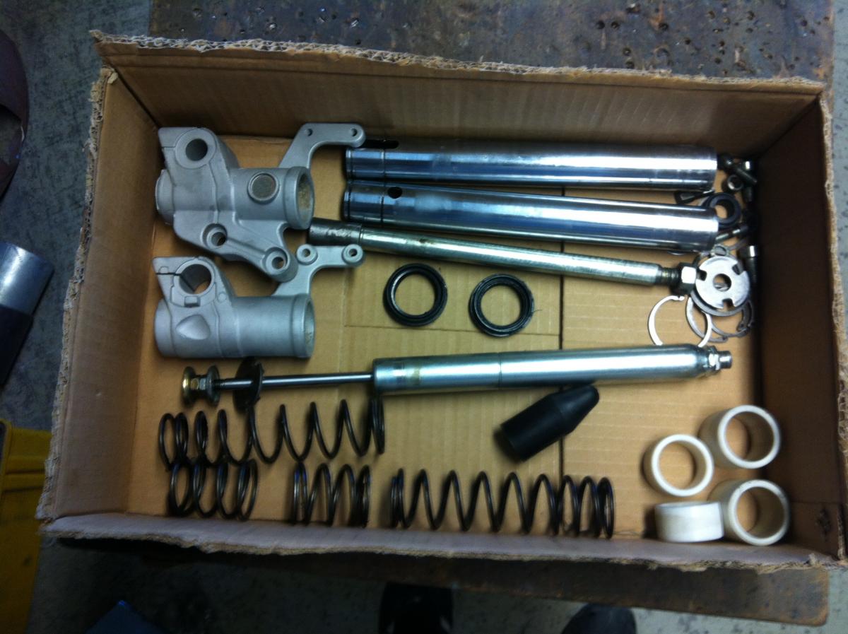

Sooo, bin jetzt mit der gabel ein wenig weiter gekommen! Werde den Tipp vom jan69 berücksichtigen und eine 2te Dämpferkatusche besorgen. Dadurch das ich eh schon eine vom 125er TPH besitze muss ich nur noch eine auftreiben (viel. gibts da ja bessere Dämpferkatuschen)!
Dadurch das ich aber dann das Eintauch Rohr nicht Kürzen kann, sondern nur die oberen muss ich zwangsläufig die Karosse bearbeiten damit ich sauber einschlagen kann,....
Werd ich als nächstes mach um auch zu Wissen wieviel ich genau Kürzen muss!!!
Hab auch gleich die Füsse gestrahlt und werd die Schwarz Lackieren, die Gabel selber wird evtl. Rot! Roller wird Schwarz/Rot ausgerichtet!!!
Ach ja, findet ihr das man die Teflon gleitbuchsen gegen welche aus Rotstahl oder Messing Tauschen sollte? Denke Teflon ist doch sehr sinnig!!!???

hier rührt sich auch wieder ein wenig! Heute ist die 2te TPH Gabel angekommen und ich kann somit ans kürzen gehen und habe zudem jetzt auch die Möglichkeit 2 Dämpferkatuschen zu verbaun,...
Meine Frage an euch wieviel Dämpferweg habt ihr an euren Gabeln z.B.: an der gekürzten PK Gabel? Ich denke so um die 2cm, oder?
In sofern wichtig für mich: umso mehr ich kürzen kann umso weniger muss ich den Rahmen bearbeiten,...

Ja stimmt schon, Rahmen muss so oder so,.... Mein Dilemma ist die Tatsache das ich die unteren Rohre nicht kürzen kann da ja die Dämpferkatuschen drin sitzen, somit hab ich nur die Möglichkeit die oberen Rohre zu kürzen. Dadurch das ich um 3cm die Gabel kürzen muss um auf die ori. Höhe zu kommen bleiben dann noch ca. 60mm Weg!!! Nur, umso mehr ich mit der unteren Lageraufnahme der Gabel von der unteren Lageraufnahme des rollers weg komme (mittels Distanz) umso leichter tu ich mich bei der Bearbeitung des Rahmens,.... Wären denn 40mm Federweg in Ordnung? :cheers:
