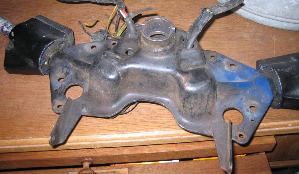

hallo,mal ein paar bilder
post-32810-0-98708700-1334740881_thumb.j
post-32810-0-26983300-1334740906_thumb.j
also 2 kleine dreiecke ausgeschnitten, runtergedrück und dann schweißen lassen. war so stark gedropt, das die lenkerabdeckungen oben und unten mit gfk bearbeitet werden mussten.
