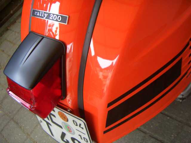

Hallo, der Frühling ist da!
LEIDER ist meine rally noch nicht ganz fertig?! Aber mühsam nährt sich das Eichhörnchen ... oder was?!

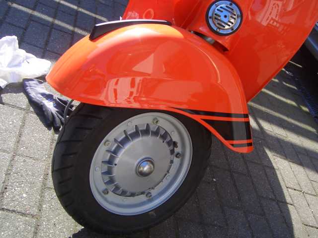

Finne und Rücklichtabdeckung lackiert und montiert.
post-38097-0-49874200-1369163971_thumb.jpost-38097-0-36974900-1369163982_thumb.j

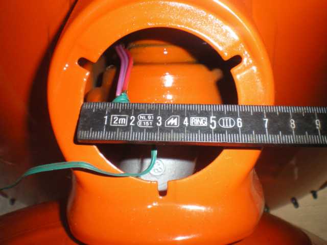

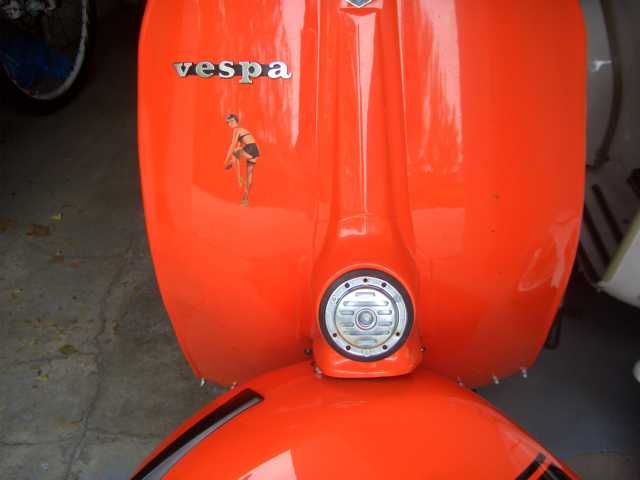

Hallo Torge,
ich habe eine Rally I (bei der Rally II habe ich auch eine große Hupe!), da ist das Hupenloch kleiner. Deshalb hat auch der Vorbesitzer eine Fremdhupe eingebaut. (Ursprünglich ist meine eine Italienierin)

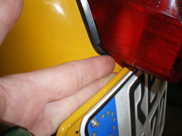

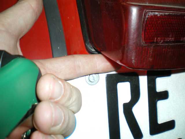

Bei meinen Recherchen ist auch zutage gekommen, dass die Rücklichter bei I und II unterschiedlich angebracht sind! Ob das I und II spezifisch ist kann ich nicht genau sagen. Auf Treffen bestätigt sich das aber (bei den wenigen Rallys) bislang (seit 2011) immer.
post-38097-0-31624200-1369420291_thumb.j
post-38097-0-23822000-1369420304_thumb.j
post-38097-0-10476400-1369420569_thumb.j
post-38097-0-34471400-1369420578_thumb.j
Bearbeitet von Dr. Arzt
Meinst du mit Rally I ne 180´er?
Meine ist eine der ersten Erstserien mit Kill etc. Ich würde meine Hupe als eine große beschreiben. Ist allerdings eine Deutsche.
Erstserienloch??  Schmarrn...  Habe eine deutsche Erstserie mit einem "grossen" Loch für die (Batterie) Hupe. Hatte auch schon eine italiensche, batterielose Erste Serie - kleines Loch.  Denke, es ist abhängig von mit oder ohne Batterie.
Abstand Kennzeichen unterschiedlich ob DT oder I.

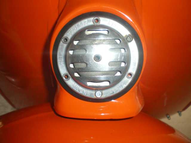

Hatte die i. denn eine andere Hupe(nform)- also ist oben im Bild bei der orangenen Rally eine (originale) ital. Hupe?
Funktioniert die deshalb nicht, weil sie vom Modell ohne Batt. ist und ich auf dt. Kabelbaum umrüstete???
Die kleine Hupe auf dem Bild ist die Richtige, jedoch keine Hupe, sondern eine Schnarre. Die geht mit Wechselstrom. Die grosse Rallyhupe mit Gleichstrom.
Deswegen geht die Kleine nicht.
g

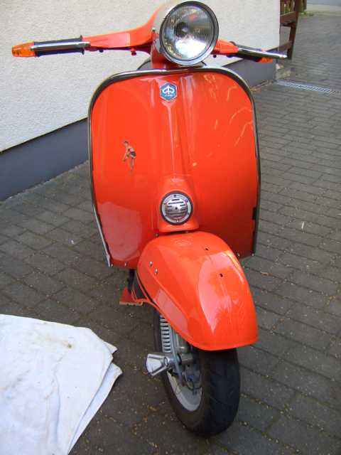

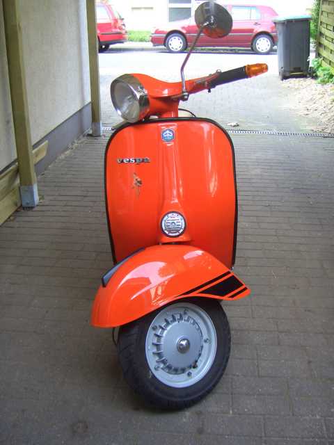

Vespa Schild ist angebracht.
Noch ein Bild vom Heck!

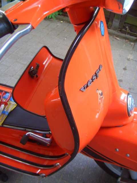

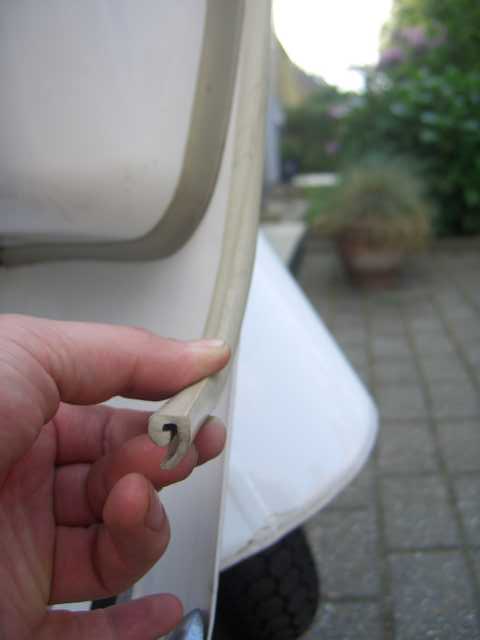

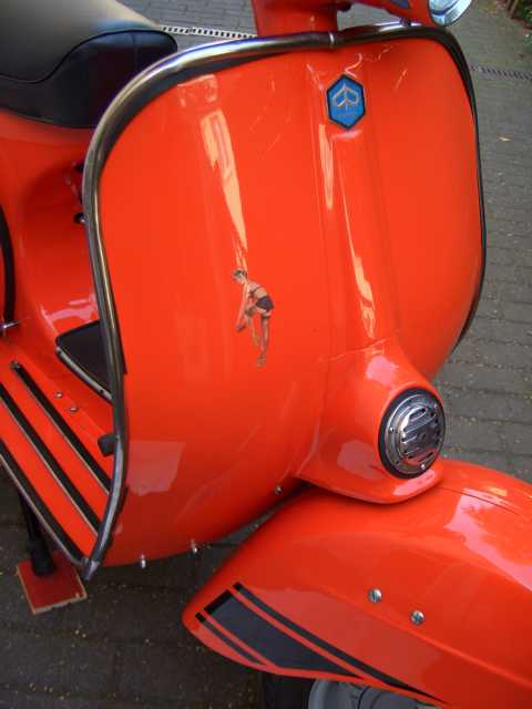

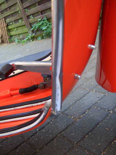

Da mein 077er krumm ist, möchte ich zunächst mit einem Gummikantenschutz vorlieb nehmen. In Cremefarben habe ich eines mit einem sehr guten Profil das passt. Ich suche eines in schwarz- würde nämlich auch passen zu dem orange- schwarz Gesamtbild. Ich finde (bei den Shops) keines- gibt es da ein Spezialsuchwort?
Kennt jemand einn gutes! Gummifärbemittel?
post-38097-0-86210000-1370201033_thumb.j
post-38097-0-40143700-1370201045_thumb.j
Suche mal (zB SIP) nach "Monoschlitzrohr" - da gibt es auch welche aus Kunststoff bzw. "Kantenschutz" aus Gummi.
Bearbeitet von kruemml
Hi, habe gestern den Kantschutz von Sip verbaut, schöne Struktur, hält gut und ist schwarz
Habe den mit 14mm genommen, 8mm gibts auch, war mir aber zu wenig.

Danke für den Tip mit dem Kantenschutz- den hatte ich auch gefunden. Für mich ist das nix.
Wollte bis mein Edelstahlschlitzrohr für den Übergang eines das mit dem Profil haben, in schwarz- kann mir jemand helfen wo ich so eines bekommen kann?

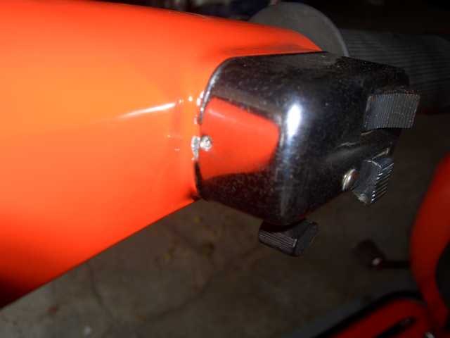

War heute beim TÜV- ohne Mängel- hat die Hupe nicht geprüft! Da gehe ich die Tage noch mal ran. Hupe (nicht Schnarre, ist da- eingebaut- geht aber trotzdem nicht).
post-38097-0-07666200-1370724970_thumb.j
es hupt!
In Kooperation mit Barnie (PN) und Diabolo vor Ort, wurde gemessen und geprüft.
Es war nicht zu verstehen- kein simples "nur falsch angeschossen".
Das Chromschaltkästchen hat keine Masse bekommen (obwohl alles frei von Lack war). Der Pin (oder beide) waren zu kurz. Ein beherzter Schlag mit dem Körner und die Rally hupt wieder.
post-38097-0-86510700-1370803981_thumb.jpost-38097-0-19823700-1370803990_thumb.j

Hall, habe heute in meinem Fundus noch ein Plasikbeinschildschutz gefunden- passt- für den Übergang voll in Ordnung.
"Nichts hält so lange wie Provisorium"
Hat auch schöne Patina.
post-38097-0-22430600-1370983907_thumb.jpost-38097-0-49082500-1370983916_thumb.j

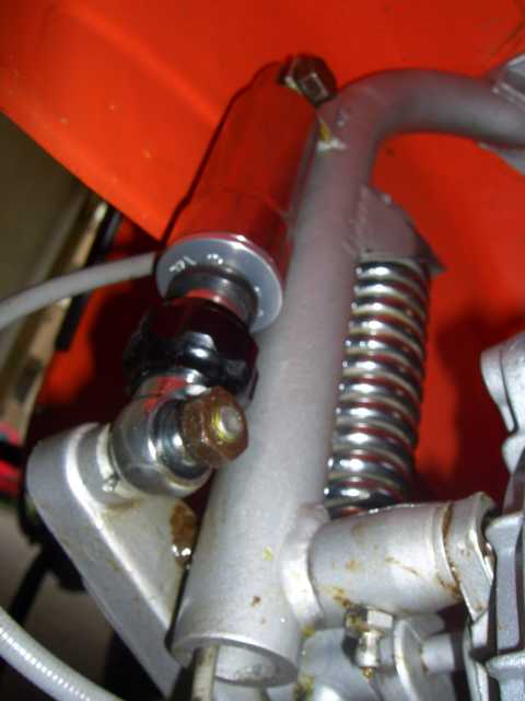

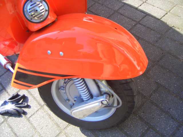

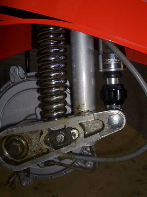

Die Fahreigenschaften waren nicht so doll, deswegen verbaute ich heute eine andere Feder und einen anderen Dämpfer (BMG). Die Schlitze des BMG Dämpfers bekomme ich nicht in die Schlitze der Schwinge arretiert. Gibt es da eine Lösung- kann ich das dauerhaft so fahren?? Die 2 km Probefahrt hat es gehallten.
post-38097-0-32038500-1370983934_thumb.jpost-38097-0-50895600-1370983942_thumb.j
