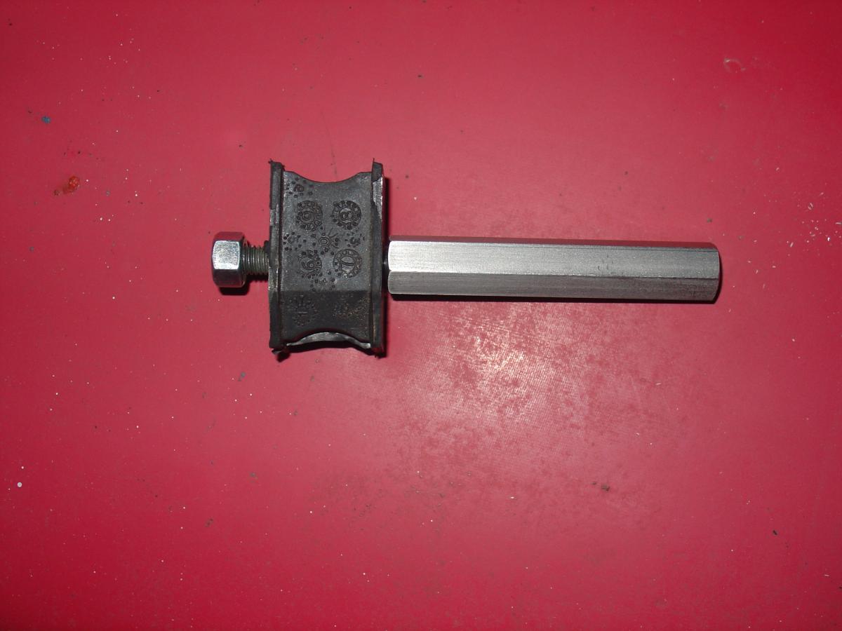

Hab mir vom Stereoton da ne Verlängerung drehen lassen,8,5 cm .Da streift nix mehr.Verbaut hab ichs noch nicht- grad keine Zeit/Lust.
Zweiteiig würd ich es jetzt auch nicht machen.
Stell morgen bei Bedarf ein Pic ein.

Mit dem Maß kannst du dir dann entweder eine entsprechende Distanz drehen lassen oder du stellst dir eine aus 2 Stück zusammen und lässt sie an der verbindung zur Sicherheit verschweißen.

Einfach Abnehmen klingt ja so einfach-hab jetzt 8Kilo in 4 Wochen runter.
Pic hab ich an der Hand und obs dir der Stereo macht würd eine Mail klären.
Bin 3,5cm höher als normal.
Hab auch den S&S Ansauger und 35er Keihin-da stößt nix an.Welchen Verbindungsgummi haste am Start?

das ist m.e. eine gute und vorallem saubere lösung der sache - ich glaube nicht, dass sich das stark auf die fahreigentschaften auswirkt

bei meiner GTR habe ich auch den YYS mit der 48 mm Distanzmutter drinnen. Mehr ging nicht da der Belly vom Nordspeed fast ansteht.
Fahrgefühl wurde dadurch nicht spürbar verändert.
Möglicherweise wird die PX durch ein noch längeres Distanzstück nicht mehr am Hauptständer stehen können.
Da er vorne ne gekürzte Gabel mit PK Bitubo drin hat wird das mit dem Hauptständer noch passen.

@tarzan kellermensch : ja da hat er recht, würde passen...beide zusammenschweissen oder drehen lassen ist nun noch die Frage , warte auf antwort von stereoton ....
