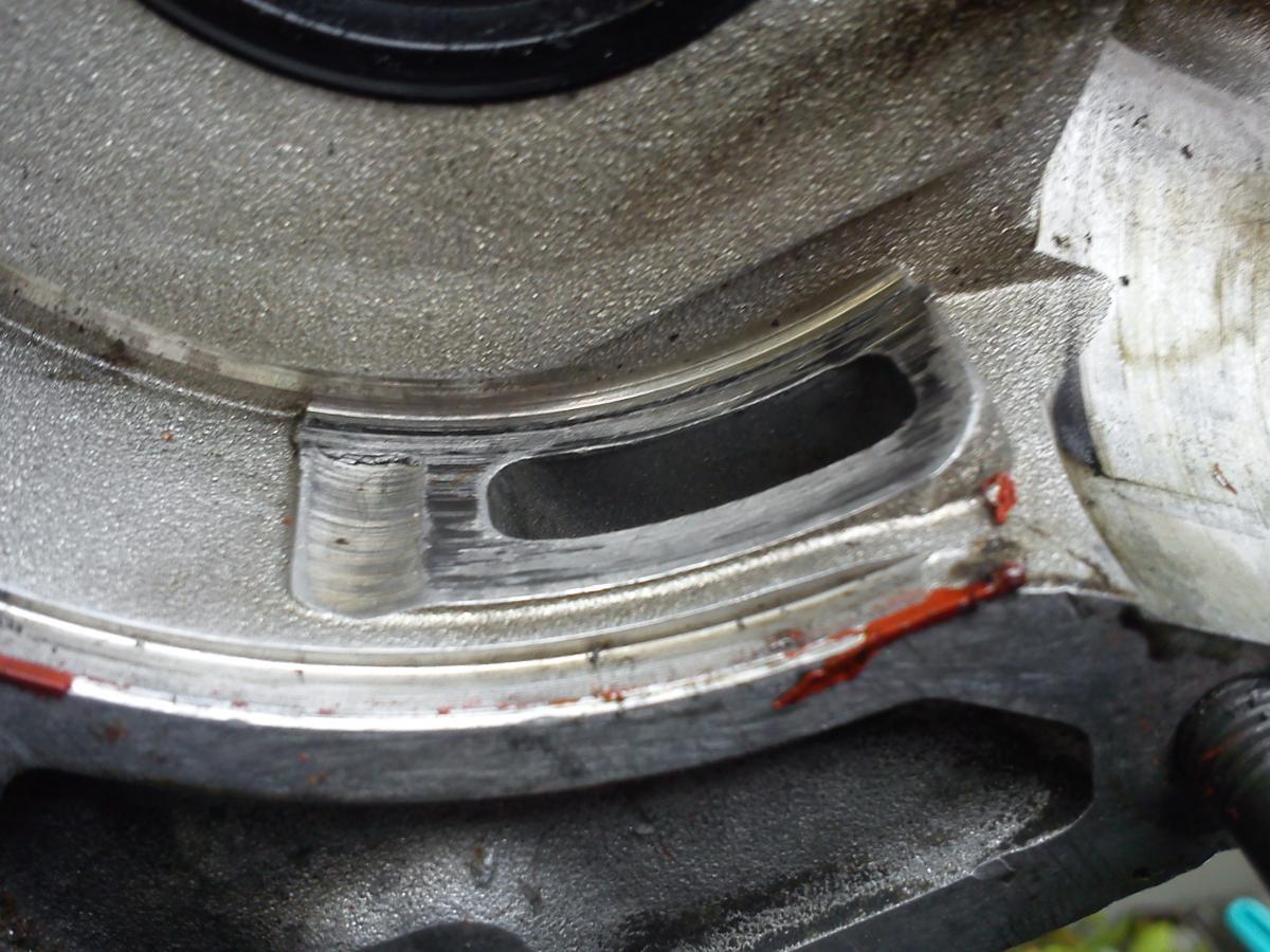

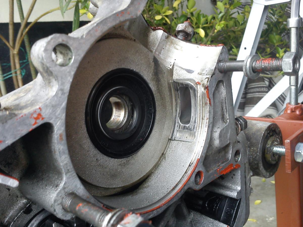

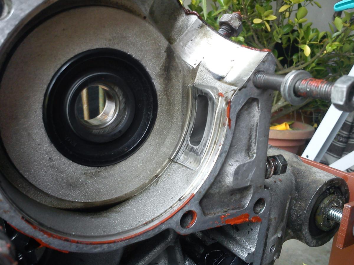

bräuchte einmal professionellen Rat! Das auf den Bildern ist der Drehschieber von einem PK XL Motor! Ist dieser nun defekt? Ich würde mal ja sagen! Was sagt Ihr dazu?
post-39607-0-27985500-1329581815_thumb.j
post-39607-0-67939800-1329581914_thumb.j
post-39607-0-37863200-1329581829_thumb.j
Der Motor läuft auch nicht richtig, er hängt sich beim Gasgeben bei einer gewissen Drehzahl auf und kommt dann nur noch ganz langsam wieder in Richtung Standgas! Falschluft ist es definitiv nicht! Simmerringe, Kurbelwelle und Lager sind neu!
Habe auch die Probe mit Öl gemacht um den Drehschieber zu überprüfen, es bleibt darin stehen! Bremsenreiniger dagegen fließt sofort ab! [ich weiß das Öl viel zähflüßiger als Bremsenreiniger ist!!!]
Bitte um Ratschläge!
Bearbeitet von Sebbe
also ich kann an der Dichtfläche keinen Fehler finden...
Diese rundung am ende der dichtfläche ist doch nicht normal oder?
Oder ist da original eine einfräsung drin?
gruß
Diese Fräsung ist original. Habe ich auch an einem PK-Block. Keine Ahnung, warum Luigi das gemacht hat :wacko:
Fahr doch mal mit dem Fingernagel darüber, findest du da einkerbungen oder sonst was?
Ansich schaut er nicht schlecht aus, einzig das am Rand , was ist das? Schaut aus als wär da was weggenommen worden oder täusche ich mich da?
Aber wieso soll er nicht funktionieren, meiner schaut schlimmer aus und rennt tadelos auf einem 102er Polini!
Mfg
Echt, oh man! Ich hab gedacht, dass ich jetzt endlich mal den Fehler bei diesem beschissenen Motor gefunden hab!
Hat denn sonst noch jemand nen Plan warum das Teil nicht richtig läuft!
Läuft im Standgas normal, wenn man allerdings Gas gibt dann hängt er sich bei einer gewissen Drehzahl auf und kommt erst sehr langsam auf die Leerlaufdrehzal zurück!
Gemischraube ist 1 1/5 Umdrehungen raus! Habe auch schon versucht sie fetter zu stellen, hat aber auf den Motorlauf gar keinen Einfuss! Mit Bremsenreiniger habe ich den Motor auch schon mehrmal abgesprüht, ist allerdings nirgends undicht!

Zylinder ist ein 75er Polini geblitzt auf 17° v. OT!
@Fischa: Die Dichtfläche ist nicht wirklich riefig!

nur nebenbei, das sieht eher nach einem xl2 block aus.
1. wegen der "anti-tuning-fräsung" auf der ds-fläche und 2. wegen dem px kicker anschlag.
