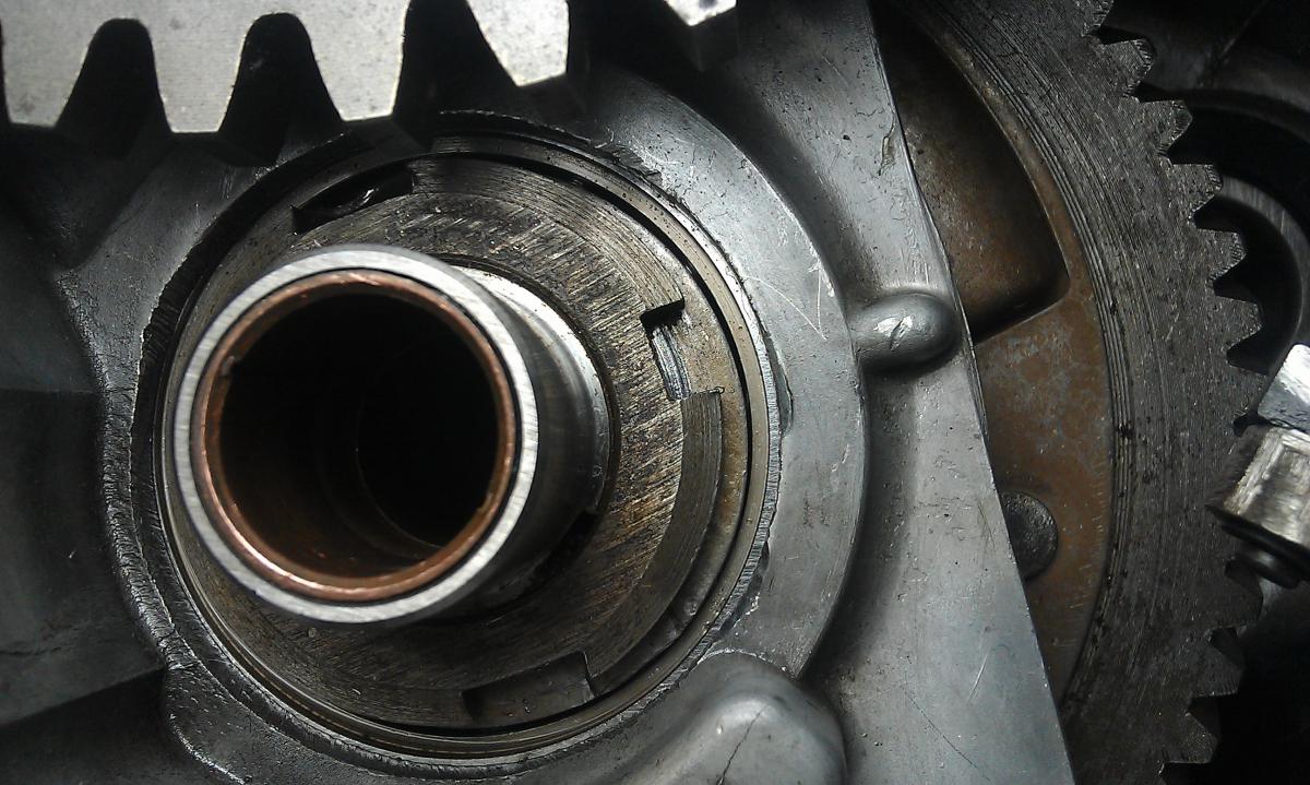

hallo ich überhole gerade einen 1ste serie motor sf und in dem motor ist ja einiges anderst,
ich hänge gerade an der primär verschraubung und wollte fragen hat diese schon mal jemad aufbekommen?
lg sparry
die verschraubung mit der die primär verschraubt ist :)
nicht auf der kulu seite sondern unter dem kickstarterritzel,welches auf der primär geführt wird.habe leider kein bildhier
ich wusste nicht das es so viele andere sachen an der ersten serie gibt, genauso die gabel ist anderst und der kickstarter und das schaltsegment

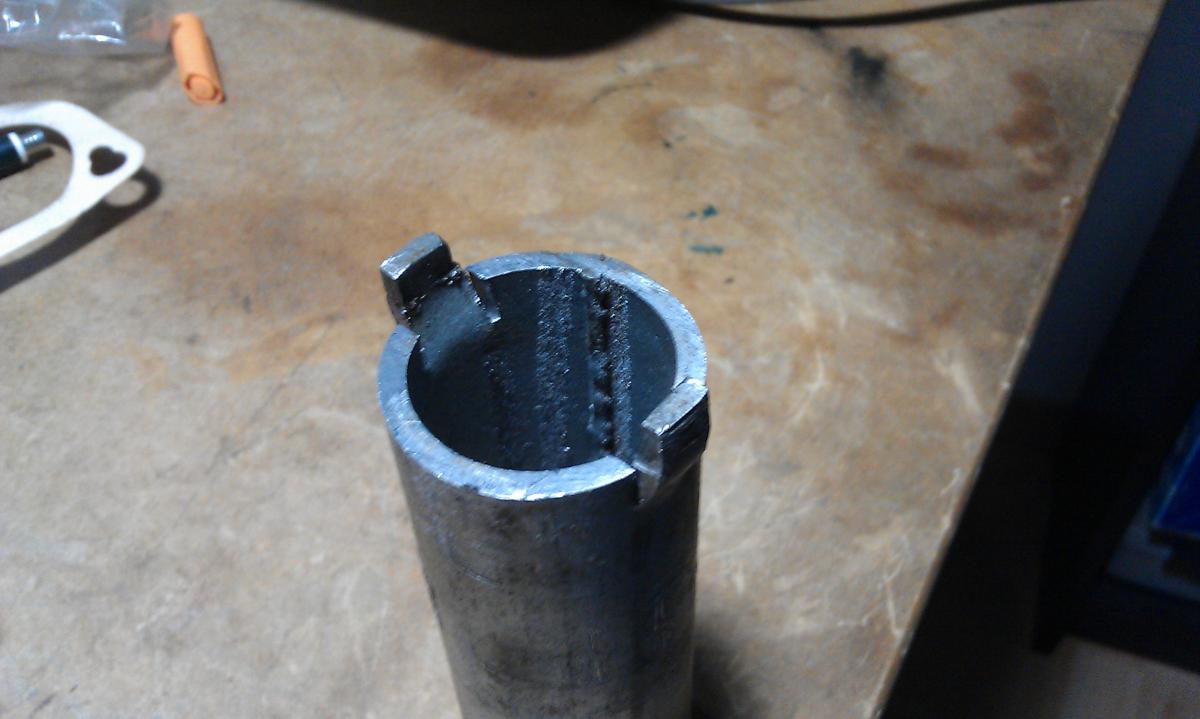

Hi,
ich habe mir dafür ein Werkzeug aus einem Rohr gebastelt, siehe Bild. Gibt bestimmt auch professionelles Werkzeug zu Kaufen. Ich denke ohne sowas in der Art wird man es nicht aufbekommen, weil die Mutter ja schon recht tief im Gehäuse sitzt. Das Gute an der Mutter ist, dass man damit schön das Primär in das Lager einziehen kann.
Viele Grüße,
Tillman

danke ich werde es morgen mal versuchen:)
