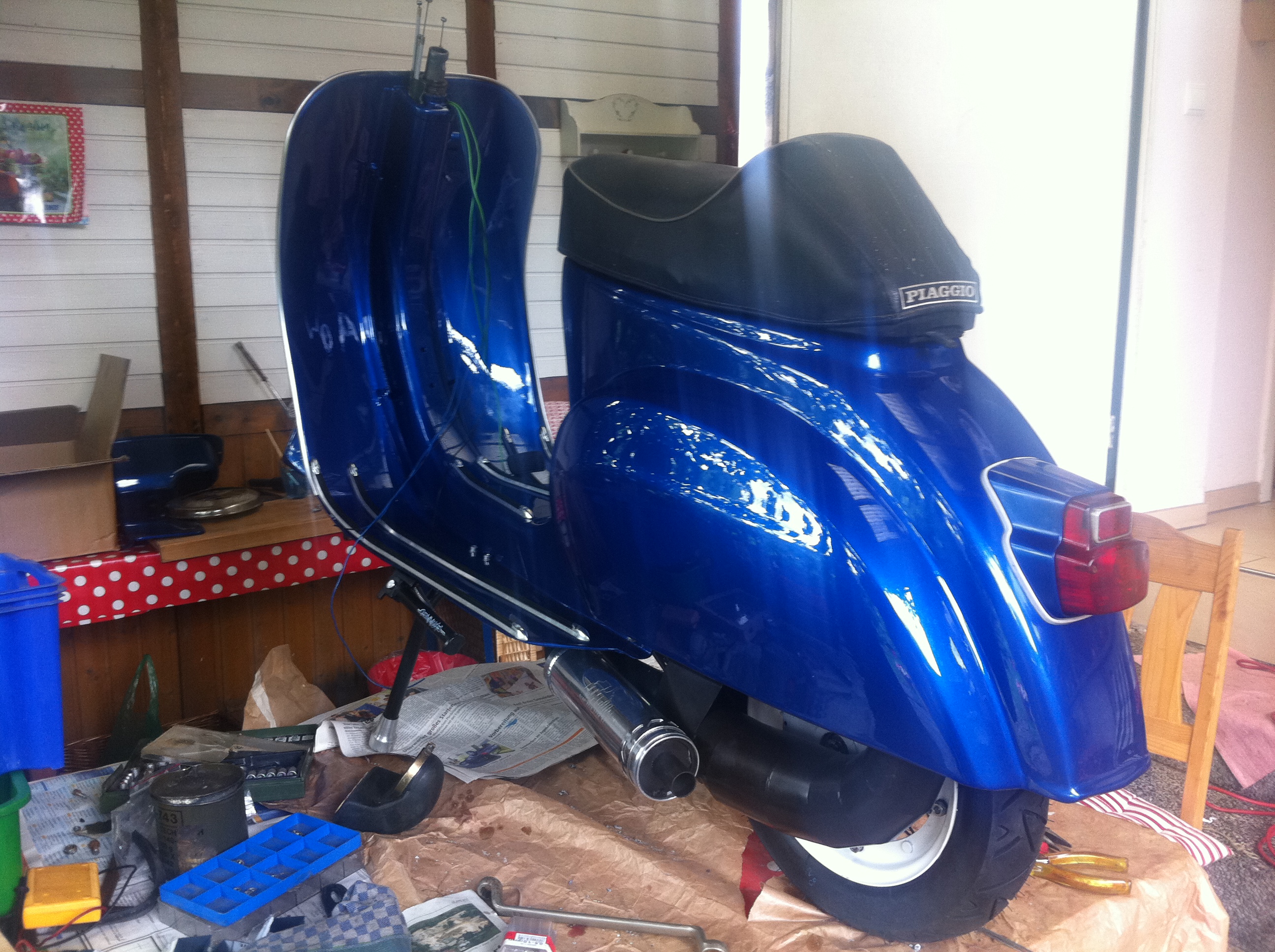

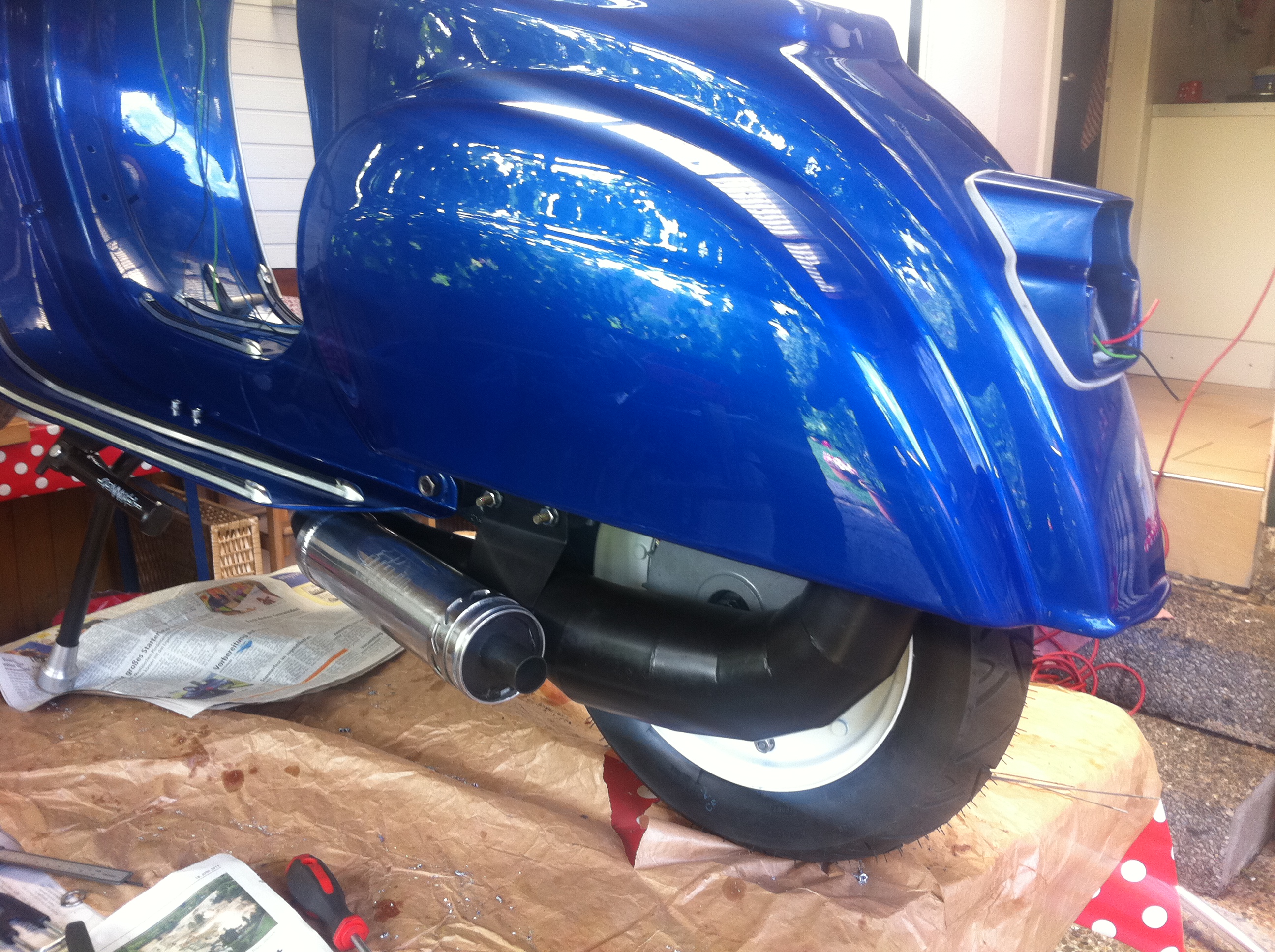

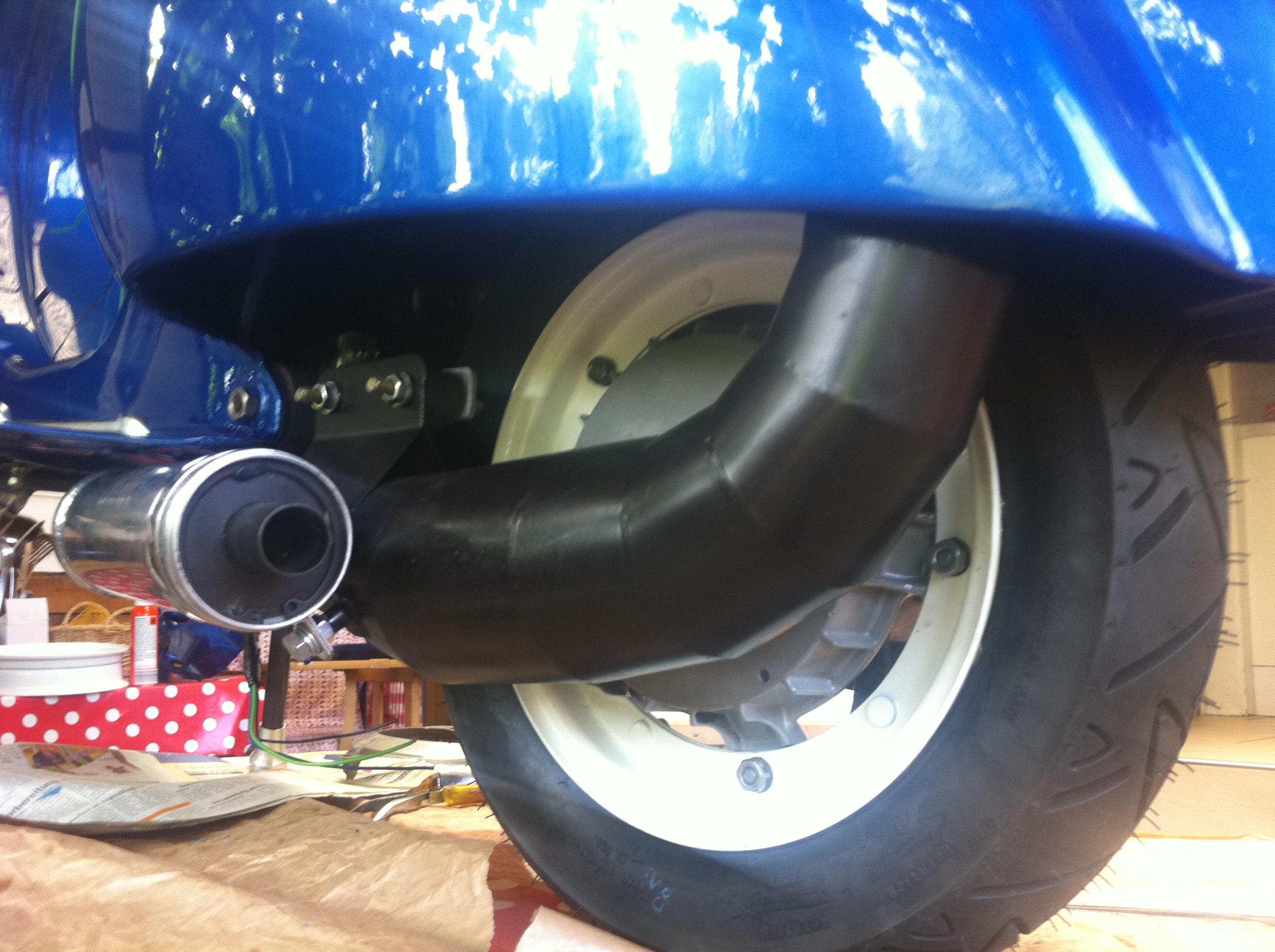

Der ist ja extrem dünn :wacko:
Hast ein Setup und Diagram auch?
Setup:
Polini 133 DoA, spanabhebend behandelt, sowohl an den Überströmern (Zylinder und Gehäuse) als auch Auslass (178°, 67%, oval), Polini Kolben mit GS Ringen, ETS Gehäuse mit ETS Welle (auf 195° Einlasszeit), 2.86 Primär mit kurzem 4. DRT und 3.50er Reifen. XL2 Kupplung mit 3 XL Worb und 3 Surflex Federn, 3-Scheiben.
Bringt mich als Leichtgewicht eigentlich immer auf 110km/h.
Diagramm hätte ich gern am WE gemacht, aber in Bremen war ja leider der Prüfstand nicht da. :laugh:
Setup:
Diagramm hätte ich gern am WE gemacht, aber in Bremen war ja leider der Prüfstand nicht da. :wacko:
