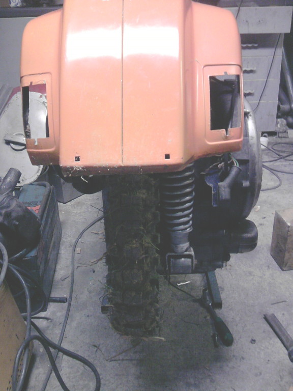

Hi Johnny, der S&S bei dir hat das doch schon vernüftig gelöst, frag den mal. also mein selbstversuch hat ordentlich schmerzen verursacht, eine sehr kippelige Angelegenheit, hab mich am Samstag beim Merry Crossmas auf die Fresse gelegt.
Vermute das liegt doch am Konzept, am Fahrer kann's ja nicht liegen :wacko:. Also freies Deutschland, für freie Schrauber. Hier meine Anleitung zum Suizid, übernehme keine Haftung für Folgeschäden.
Die Traverse an der rechten Seite gekürzt, Gesamtbreite müssen 190 mm sein, Stoßdämpfer passt perfekt, Rad ist mittig mit 3.00 Crosser- oder 3.50 Strassen-Reifen.
Bei mir musste die ganze Motorinnenwand vom Rahmen dran glauben, da Rotaxmembran und 34er-Mikuni. Motor steht dann aber, wie zu sehen ordentlich raus, da paßt kein Deckel mehr und beim V50-Rahmen muss sicher viel aussen am Rahmen noch weg. Hab die original V50-Traversenschraube genommen, mit einem passenden Rohr innen 10 außen 14 mm als Distanz.
Und bei 150 auf der Bahn, stört die Rechtslastigkeit auch nichmehr :wacko:
