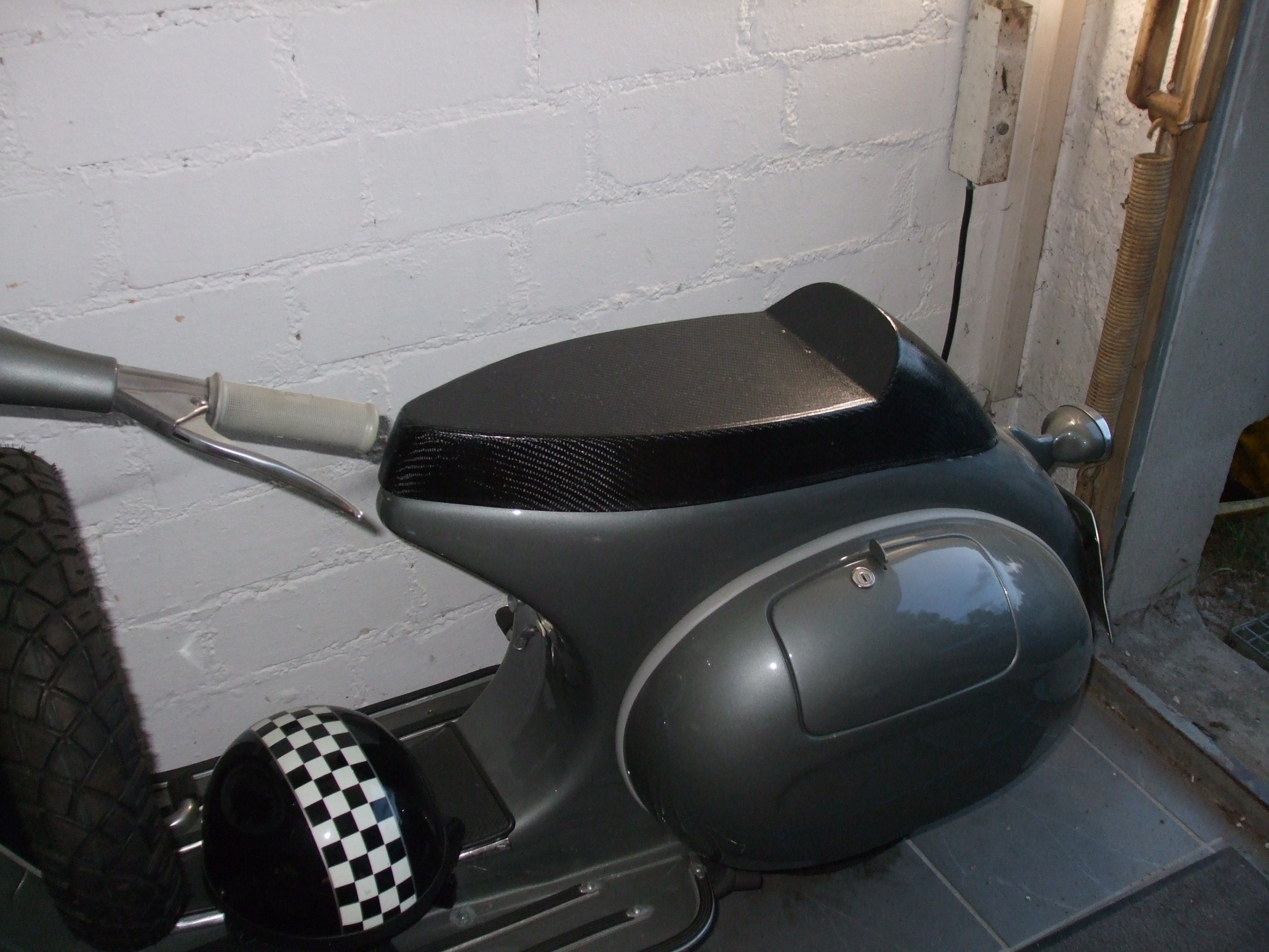

Sitzgelegenheit für PX gebaut
nachdem die px von nem kumpel soweit umgebaut war fehlte nur noch ein teil zum glück,
die passende sitzgelegenheit musste her.
da die käuflichen standartbänke optisch durchfallen, die versuche einen sattel zu bauen nicht zufriedenstellend abgeschlossen werden konnten
und die bänke vom pollyamid nicht mehr zu erhalten sind musste eine angefertigt werden.
styling clay geordert und los modelliert.
der erste proto ist jetzt fertig und hat schon ein paar probe km hinter sich.
der erste proto ist aus kohlefaser, glasfaser test ist grade in mache.
was haltet ihr davon?

Schaut cool aus ;-)
Schöner Verlauf am Heck, wird die gesteckt oder mit Schanier befestigt?
Serienproduktion geplant?? :-):wacko:
Wird gesteckt. Scharnier ist bei der eben tiefgezogenen Position nicht umsetzbar. Eine Sicherung ist in Überlegung.
Eine Serie ist machbar wenn die Resonanz stimmt und sich genügend Abnehmer finden.
Ich bin derjenige der das ding modelliert hat.
Das mit dem Schanier ist so ne Geschichte die ich gerne ausprobieren möchte ,aber wie schon von vielen anderen festgestellt net so leicht zu bewerkstelligen wenn das ding saugend passen soll.
Serienproduktion wäre denkbar je nach nachfrage wenn überhaupt welche da ist.
Momentan wird die Bank gesteckt.
Stecksystem habe ich von der Sitzbank von Pollyamid übernommen wenn das jemand kennt.

Sieht echt sehr schick. Passt sich perfekt an die Fahrzeugform an, fast wie aus einem Stück. ;-)
Kannst du schon ne ungefähre Hausnummer sagen was so ein Ding in ner Kleinserie kosten würde. :wacko:
das ist noch eine thematik die geklärt werden muss, bin für jeden tip dankbar was das angeht.
könnt ja mal eure ideen dazu abgeben.

So die ersten zwei Prototypen sind jetzt beim sattler und werden bezogen, dann gibts neue Bilder.

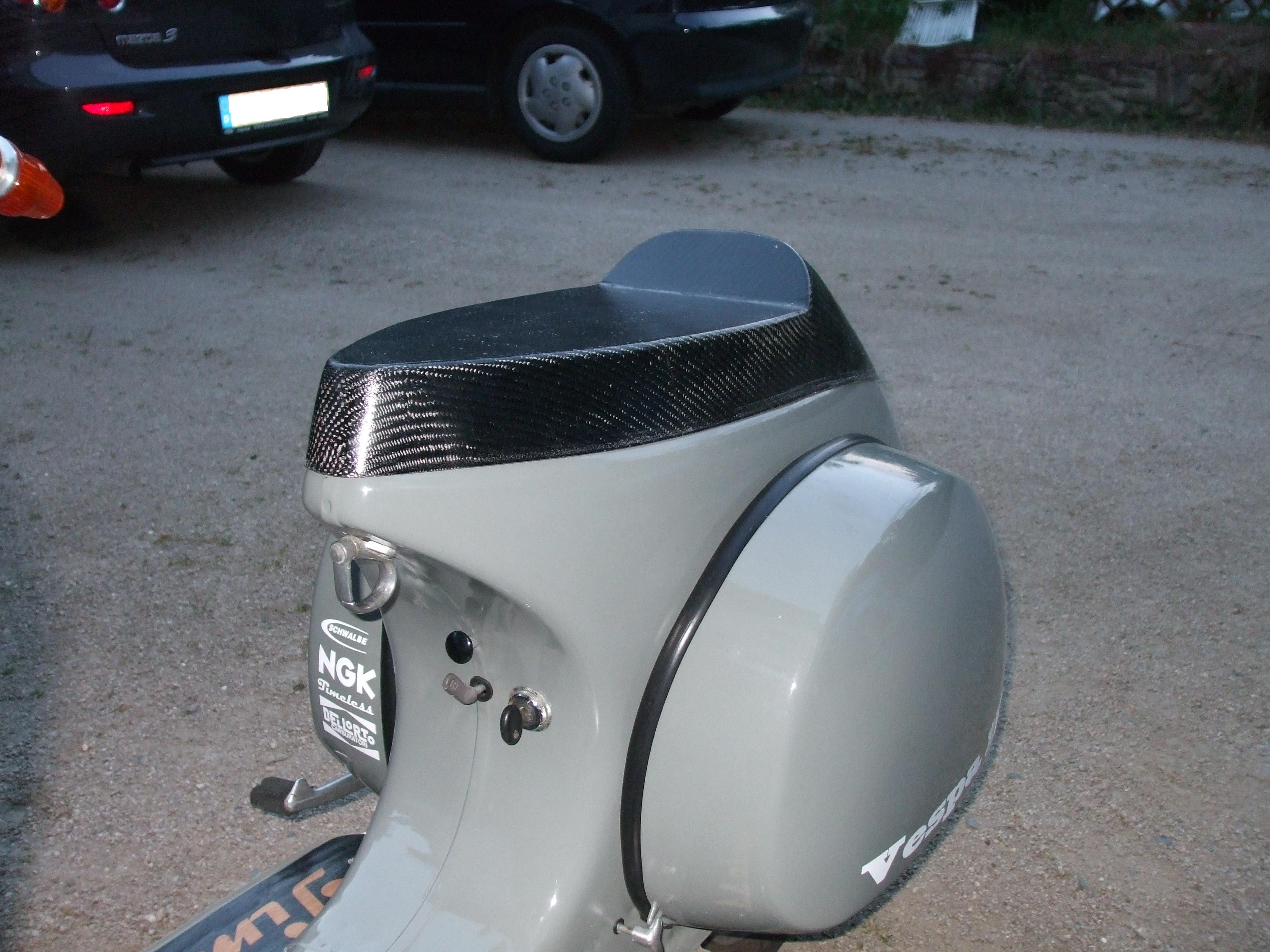

hier noch ein bild auf der t4.
bin begeistert wie sich bank mit den rundungen anpasst.
hoffentlich kommen die beiden protos bald vom sattler zurück :wacko:
post-13546-081388800 1306698699_thumb.jp
ja felix , hab deine auch mal bei mir auf die px gelegt die form is schon irgendwie ...nuja identisch
Das die Form der von felix (pollyamid) sehr ähnelt ist natürlich nicht von der Hand zu weisen das ist ja wie schon im ersten post zu lesen der Grund, wieso ich überhaupt eine sitzbank gebaut habe!
pollyamids bänke sind momentan nicht erhältlich und ich habe auch nirgends eine bekommen.Ich habe mir aber nicht einfach gemacht und einfach die Sitzbank von Felix abgeformt,sondern habe mich selber hingesetzt und meine eigene Form wie beschrieben aus Stylingclay geschnitzt.Wenn man beide Bänke nebeneinander hält sieht man auch den unterschied der Höcker.Aber natürlich sieht man auch die ähnlichkeit die einfach daraus resultiert, das beide Bänke optimal an den Rahmen angepasst sind und somit beide hinten etwas runtergezogen sind.
