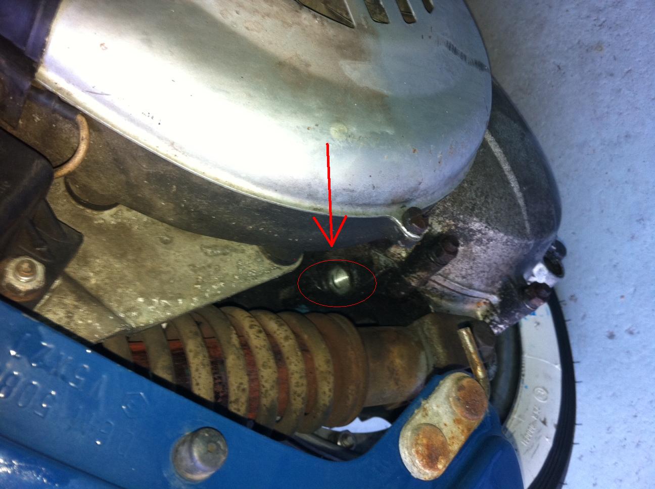

Was gehört da für ne Schraube hin?
hab hier grad ne PK stehen bei der eine Schraube fehlt. Nun frag ich mich grad was da für ne Schraube reingehört und wozu sie da ist???

Da müsste die Schraube reinkommen, die die Gabel mit kleinen Schaltsteinen befestigt...
,..pennah!
Diese "Schraube" stellt 50% der Führung der Schaltgabel dar, ich weiß gar nicht ob man die nachträglich da einfach wieder reinschrauben kann, da du ja genau die Gabel treffen musst.
das geht ;)
nachträglich wieder rein schrauben ist kein Problem.

die dicke U-Scheibe nicht vergessen.
Ich danke oich!
Wird bestellt!
Schalten tut sie allerdings ohne Probleme.

fahren würd ich aber nach möglichkeit ohne nicht :wacko:
