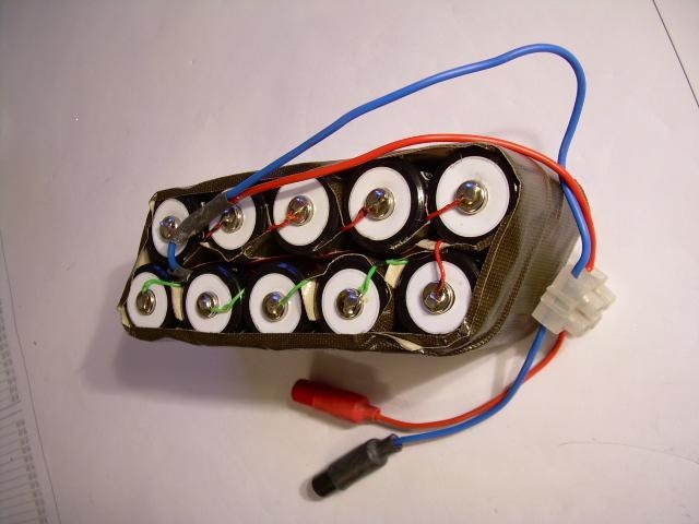

Ich fahr jetzt schon das dritte Jahr mit 10x4000er NIMH-Baby-Akus rum.
Bei Lidl im Sonderangebot billig zu kriegen.
Einmal eingebaut - nie wieder drum kümmern!
Ohne einmal nachzuladen haben die Blinker nach der Winterpause (6 Monate)
sofort wieder einwandfrei geblinkt.
Aber: Der Regler sollte bei 14V abregeln.
post-13492-047017400 1304504793_thumb.jp
Bearbeitet von Don
