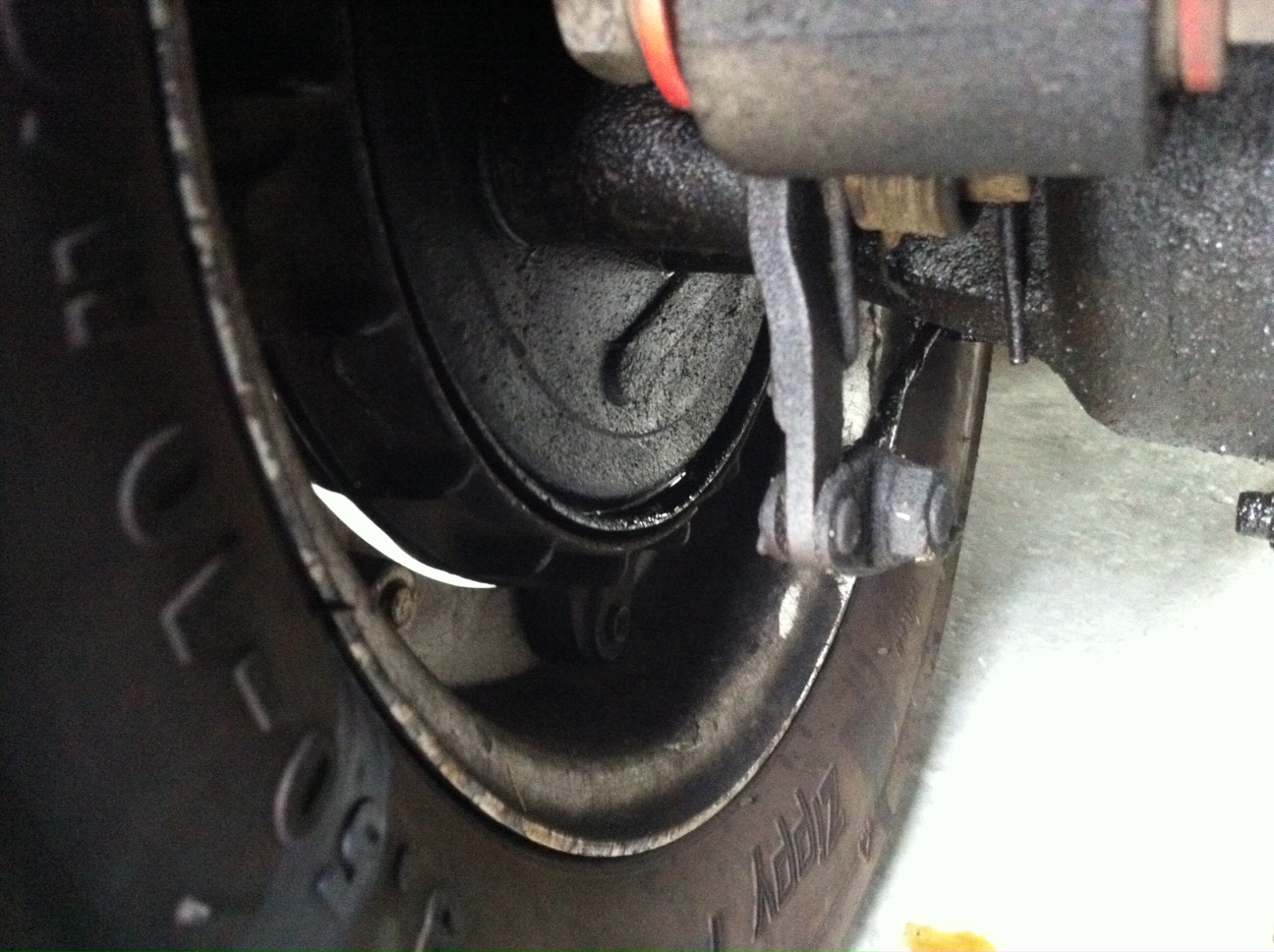

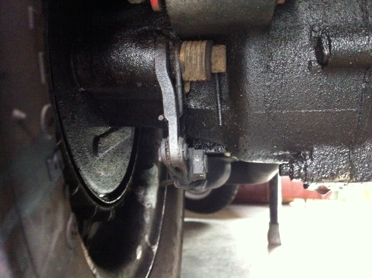

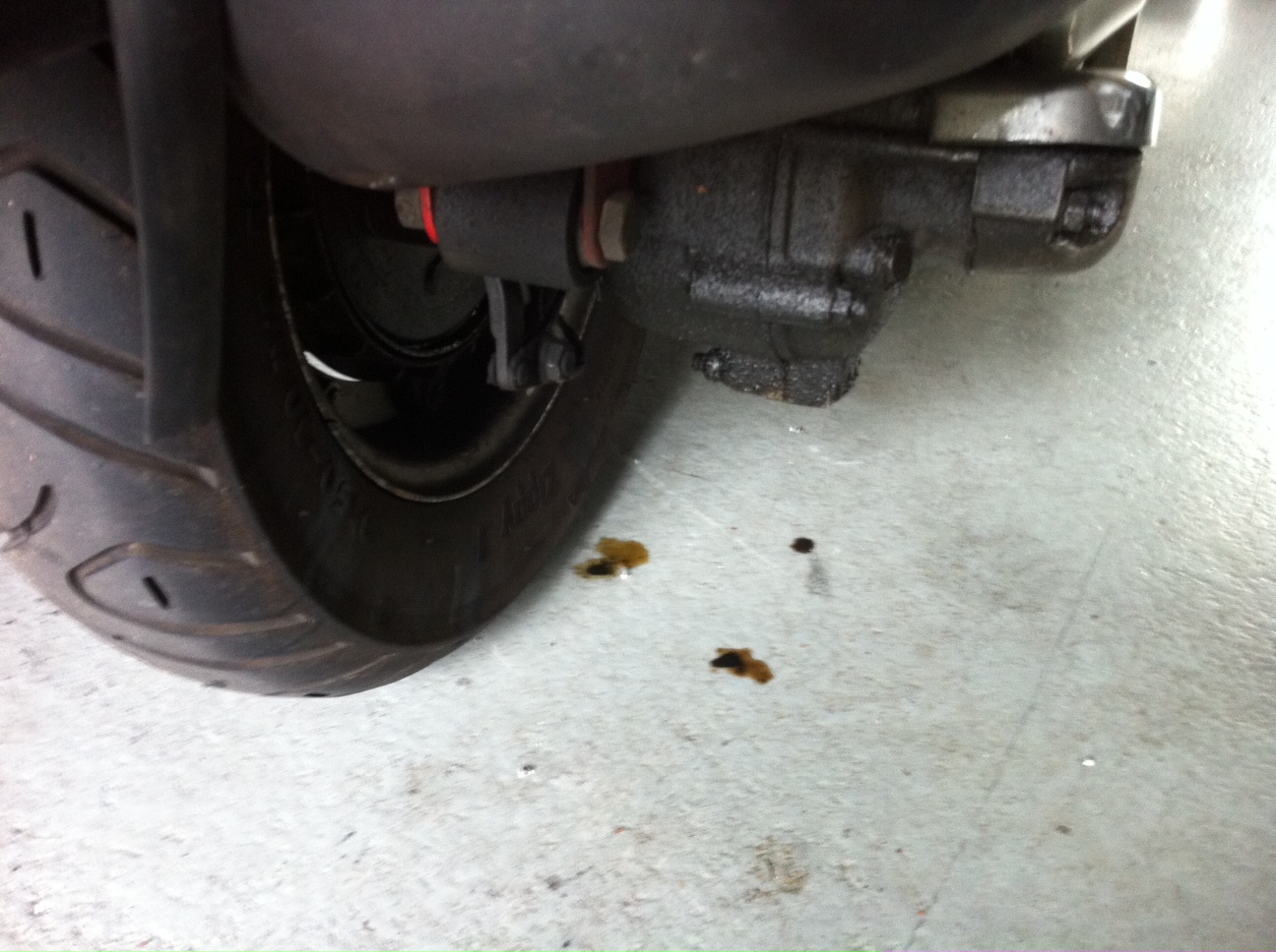

meine PX (135DR) ist inkontinent.
Wo soll ich ansetzen? Jemand ne Idee anhand der Bilder von wo die Scheiße stammt?
Simmerring Bremsankerplatte?
Gehäusedichtung?
Greetz
Ben
post-12611-098900900 1302015832_thumb.jp
post-12611-040963300 1302015839_thumb.jp
post-12611-044948400 1302015846_thumb.jp
Sieht man da nicht wirklich. SiRi Bremsankerplatte gibt's bei der PX so nicht - der sitzt im Motorgehäuse. Wenn's der aber ist, ist eigentlich eher der Reifen mit versifft. Was für'n Gehäuse ist das denn? Innenliegender SiRi oder aussen? Bj? Hat das Gehäuse die "Fliegenschiss-Bohrung?
Die Art der Verölung würde mich auf 2T-Ölung aus (Öl)Tank(schlauch) / Vergaser / Mischpumpe tippen lassen. Haste Pumpe noch drin?
Naja am Reifen sind ja auch immer sone Ölstreifen.... :wacko:
Is nen 80er Lusso. Ob da nun der Siri innen oder außen is weiß ich nicht, Micha.
Baujahr 1993. Nach der Fliegenschiß Bohrung hab ich noch nicht geschaut. Is bei dem Dreck auch ohne Reinigen nicht zu sehen. Hehehe...
Nix Pumpe, 1:50 Selbamüscha!
Schwer ne Ferndiagnose zu stellen. Könnte auch am Kupplungsarm raus kommen.
Ich würde den Motor erst mal reinigen und danach beobachten wo's herkommt.
auch wenn ne Ferndiagnose schwer fällt... ich würde auf Vergaser tippen... sieht so aus als käm der Sapper von oben runter... schraub mal Deinen Vergaserdeckel runter und guck da mal im Bereich der Leerlaufgemischeinstellschraube ob da eventuell Sprit steht...
Könnte aber auch ein defekter KuWeSirRi sein... der Spritverdünntes Öl zum Getriebeentlüfter rauspustet...
Am besten Dose Bremsenreiniger drüber und dann gucken wos ne neue Spur gibt! ;)
lass doch sonst einfach mal dein getriebeöl ab, mal gucken ob und wenn ja wieviel da rauskommt.
Das vermute ich auch.
Hab das Getriebeöl abgelassen. Riecht nach Sprit! :wacko:
Hab auch mal das Lüra runter genommen. Es steht zwar kein Öl dahinter, aber es ist bisschen schmierig. Ein Hauch Ölfilm sozusagen.
Oh Mann..... wat nu? Motor raus?

Also wenn Dein Gaytrieböl nach Kraftstoff riecht dann ist ja der Siri hin Kulu Seite. Schon den Ballon Test gemacht?. Das erklärt aber noch nicht wo der ganze Siff her kommt...
