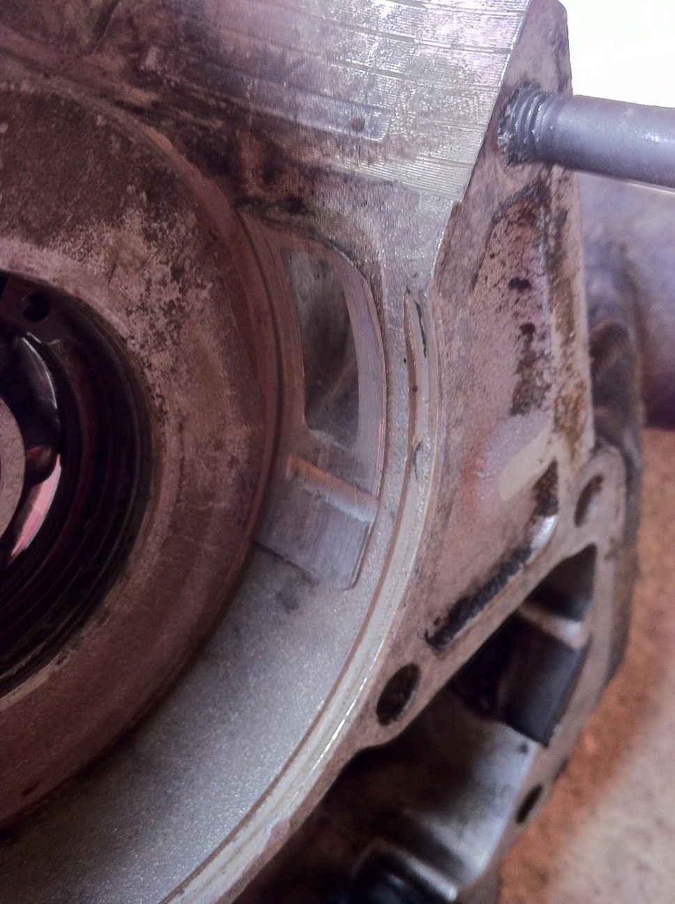

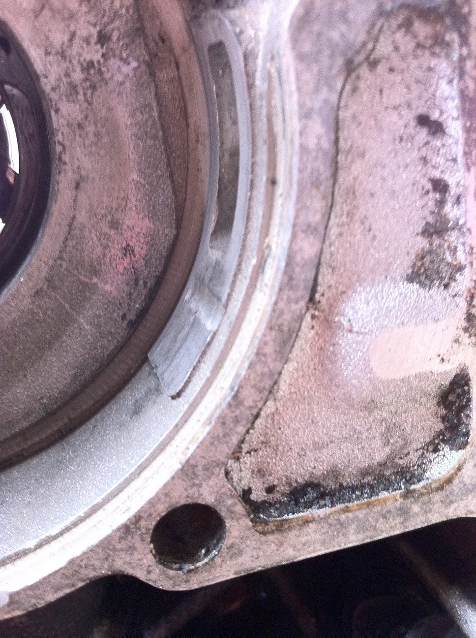

Drehschieber noch fahrbar?
Fragt nicht, wie das passiert ist...
Aber geht der noch? Längsrillen hat der ja keine, aber passt dass noch mit der Vorverdichtung?

sollte noch gut gehen.
im zweifelsfalle öltest machen.
die geshcichte dazu würde mich aber schwer interessieren :thumbsdown:

Die gezeigte Querrille auf den Fotos ist orig. so drinn in den XL1 Motoren mit langem Drehschieber (nicht ETS, sondern PK 50 XL1) , hab ich schon 4-5 so gehabt. Hat nichts mit einen Schaden zu tun. Meistens haben die Xl1 den kurzen Drehschieber, darum ist die Fläche davor beim langen eh für die Katz, darum macht auch die Querrille nichts aus. Spielt nur ne Rolle wenn man beabsichtigt den Einlaß zu vergrößern, dann darf man nicht bis zur Querrille halt gehn.
Bearbeitet von Udo
Ist wie bei den 80iger PXen, Antitungnut. Voll fahrbar.
