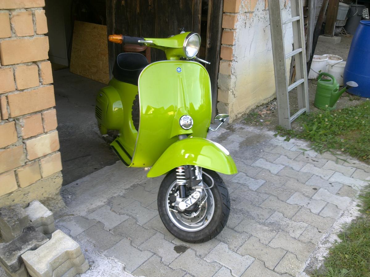

Am Freitag noch die Flanschbüchse für den neuen LTH-Carbondämpfer an den Franz geschweisst.
Jetzt streift nichts mehr und leiser ist er auch etwas. Morgen noch mit Auspufflack ansprühen und dann noch mit Thermoband einwickeln.
Laufen tut das Baby jetzt auf den ersten 2 "Schwarzfahr-Kilometern" auch gut.
Fehlt noch das richtige Blinkrelais, Lichtschalter final anschließen und das wars.
