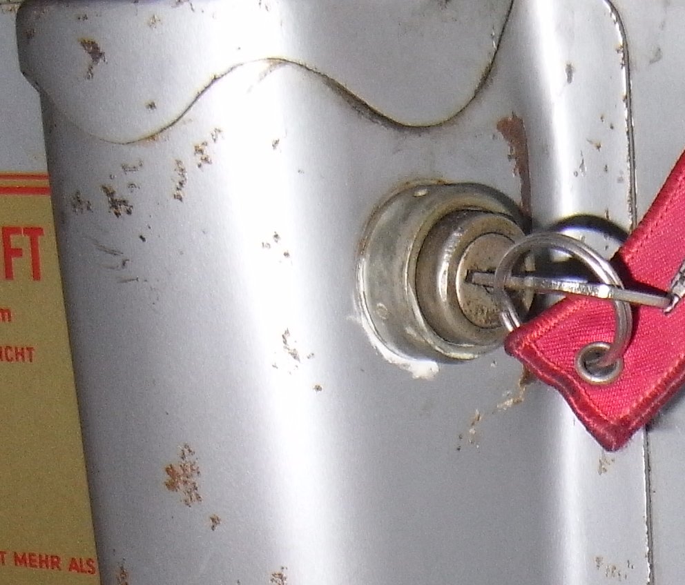

Ich leg mal hier die Bilder ab wie das oben beschriebene "Plateau" am Rahmen und auch der Anschlag auf der Gabel aussieht. Hast du eine Idee ob dieses Plateau da original ist? Evtl ist das bei mir aufgeschweißt worden (obwohl es nicht so aussieht), sodass nun die Lenkschlossklappe zu kurz ist, bzw. nicht mehr zum Anschlag reicht.

Mach mal bitte ein Bild von Deinem "Plateau". Ich würde dann mal an irgendeine meiner plateaubestückten Mopeten gehen und ein Vergleichsfoto machen. Hintergrund: da man mit dem Schlüssel einer Vespa in den 60ern nicht unbedingt den dicken Aufriss an der Bar machen konnte, hat der Italiener seinen Schlüssel in der Vergangenheit gerne mal verlegt. Beim gewaltsamen Öffnen der Lenkerverriegelung verbog sich dann entweder die Klappe oder aber auch das "Plateau" - was dann zur Folge hat, dass die Klappe nicht mit ausreichender Spannung anliegt.

Beim gewaltsamen Öffnen wird ja über den "Einraststreifen" massiver Druck genau in Fluchtlinie der Klappe ausgeübt. Wenn dich die Klappe nun nicht durch- oder wegbiegt, kann es sein, dass über die Klappe quasi die gesamte Schlossgrundplatte nach aussen weggedrückt (und das "Plateau" nach aussen gedrückt wird. IMO könnte das bei Dir passiert sein; vorne zum Beinschild hin sieht das aus, als wenn das evtl. etwas aufgeworfen ist.

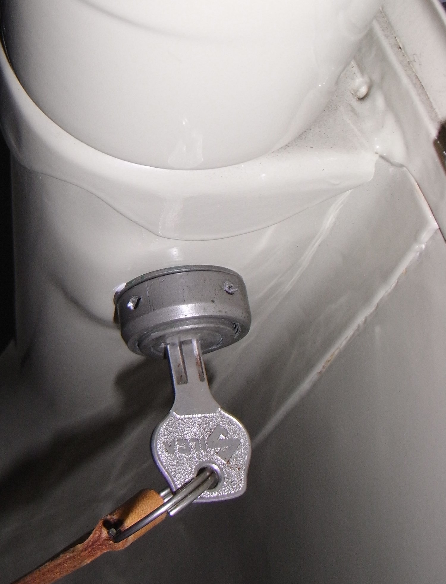

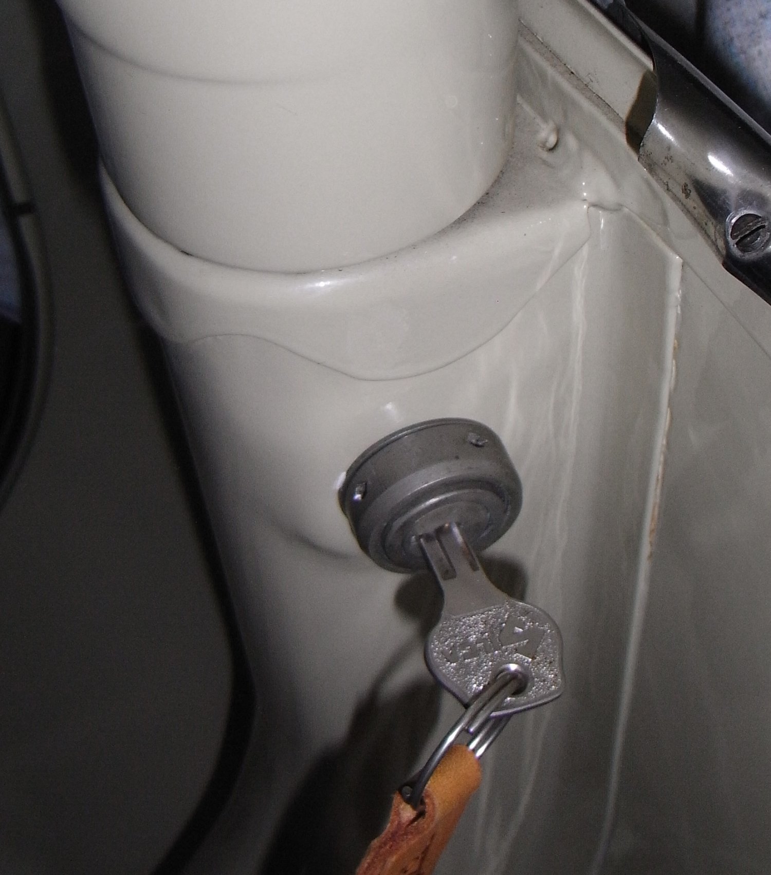

ok, die fotos sind echt etwas klein geraten *G*, also hier nochmal:
post-38283-074140200 1294685253_thumb.jp
das ist das, was ich als "plateau" bezeichnet habe, von dem ich nicht weiß ob's original ist, oder evtl. bei meiner vna abgeändert wurde (obwohls original aussieht). das ist eine leichte erhöhung am rahmen, genau an der stelle wo das loch fürs schloss liegt. wenn das evtl. nicht original ist, könnte ich mir vorstellen dass dadurch das schloss zu weit von der gabel entfernt ist und damit die schlossklappe nicht bis zum anschlag gelangt.
laut primavera von oben sollts aber original sein...

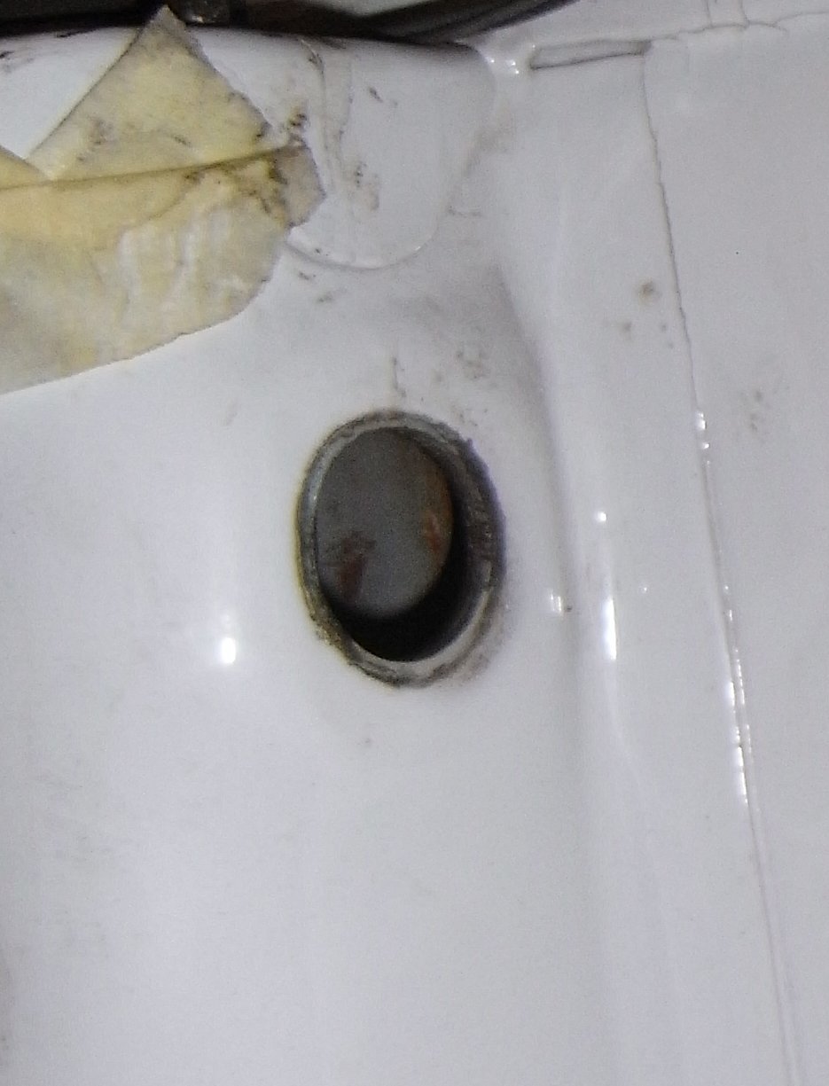

post-38283-069776700 1294685429_thumb.jp
und hier nochmal ein gscheits foto vom anschlag auf der gabel, wie gesagt der ist ca. 5 mm hoch und an der seite wo er an der schlossklappen anschlagen sollte scharfkantig u. rechtwinklig.
also ich bin mir nicht sicher worans liegen könnte. wär ein hit wenn ihr vielleicht ein foto von diesem "plateau" einer vna machen könntet, wenn das bei einer anderen vna nicht vorhanden ist, dürfts bei mir echt ausgebeult sein. obwohls sehr sauber aussieht, auch von innen siehts nicht so aus als wär da was ausgebeult bzw. verbogen...

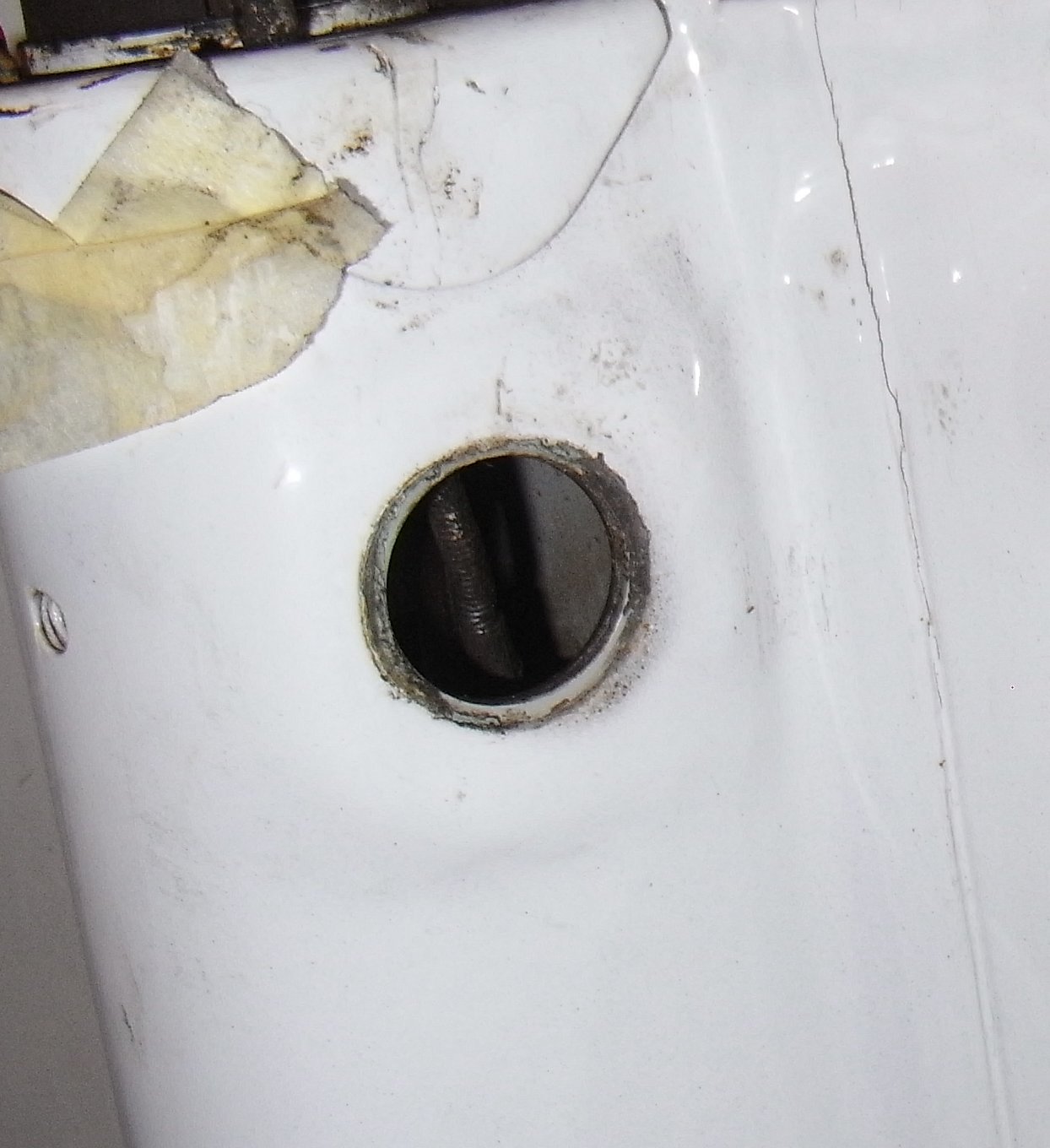

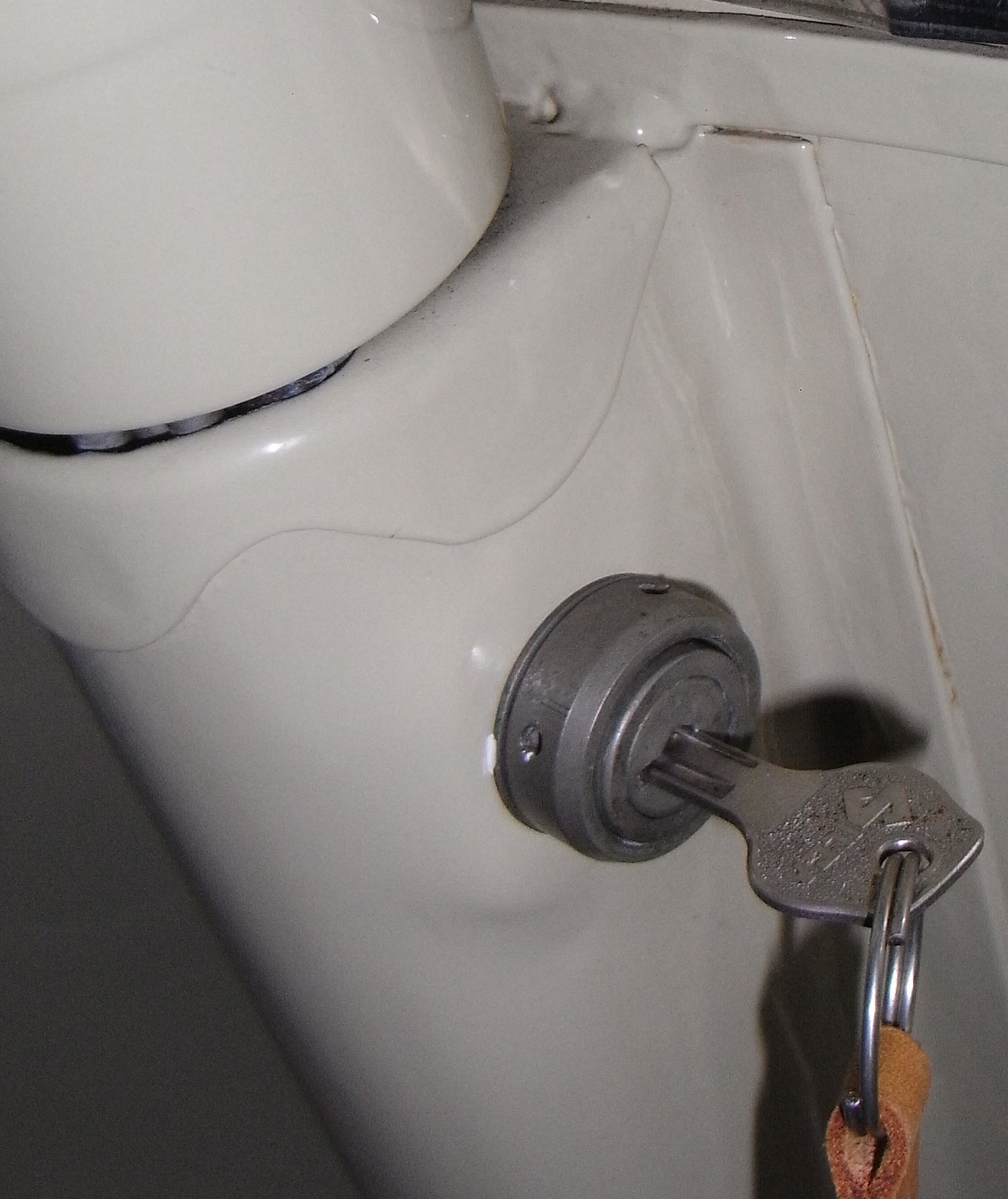

post-38283-073929200 1294686840_thumb.jp
und weils nicht schaden kann, wie das schloss noch eingebaut war, so hats von oben ausgesehen (in fahrtrichtung in die lenksäule hinein fotografiert) - ich denk falsch montiert ist es nicht...

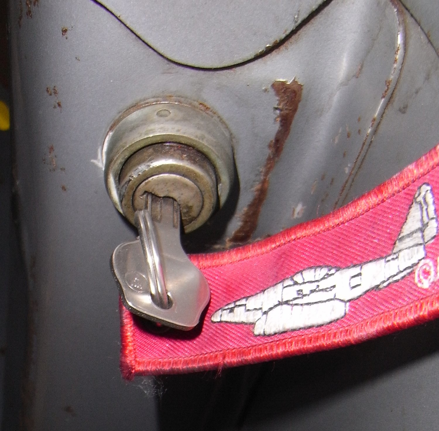

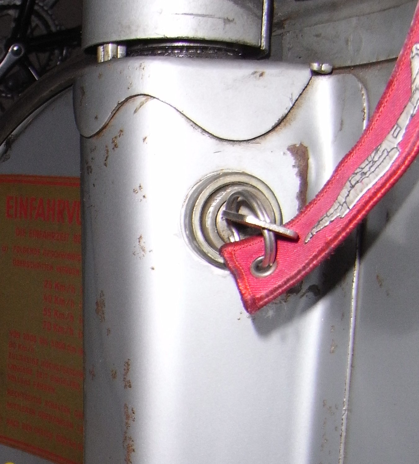

direkt auf s.1 kannst du dir fotos vom ergebnis eines gewaltsam geöffneten lenkradschlosses anschauen. das sieht bei dir sehr ähnlich aus. ich tippe auf den gleichen defekt.
Aha, das dürft wirklich das Problem sein ;-(. Danke vielmals für den Hinweis... Die Lösung scheint mir in meinem Fall nur ein bisschen zu aufwändig, da ich meine Vespa bereits fertig lackiert gekauft hab. Und anders als mit Schneiden, Spengeln, Schweißen und (relativ großflächig) Lackieren wird sich das wohl nicht beheben lassen. Oder hättest du da noch eine Idee? Danke schon mal!!
du kannst es ja mal nur mit dem dicken mottek versuchen. aber das geht sicher schief...
Hmmm, ich glaub den Hammer lass ich mal lieber außen vor, dafür is der Lack zu schön...
