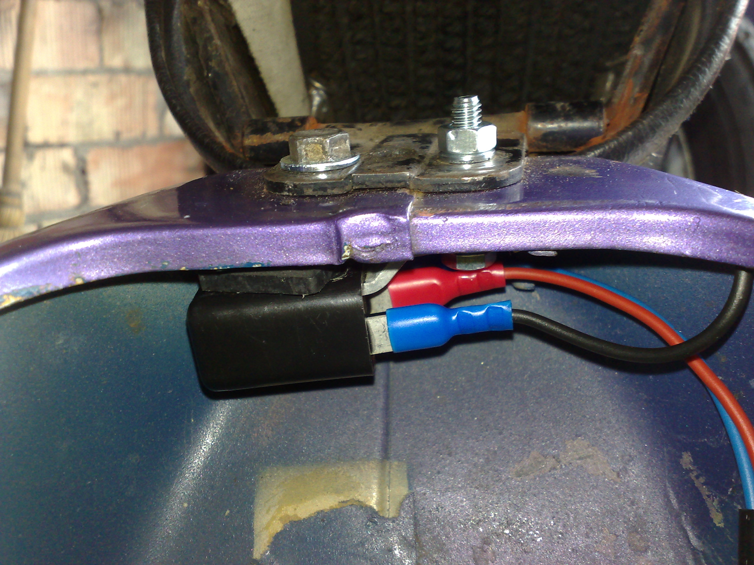

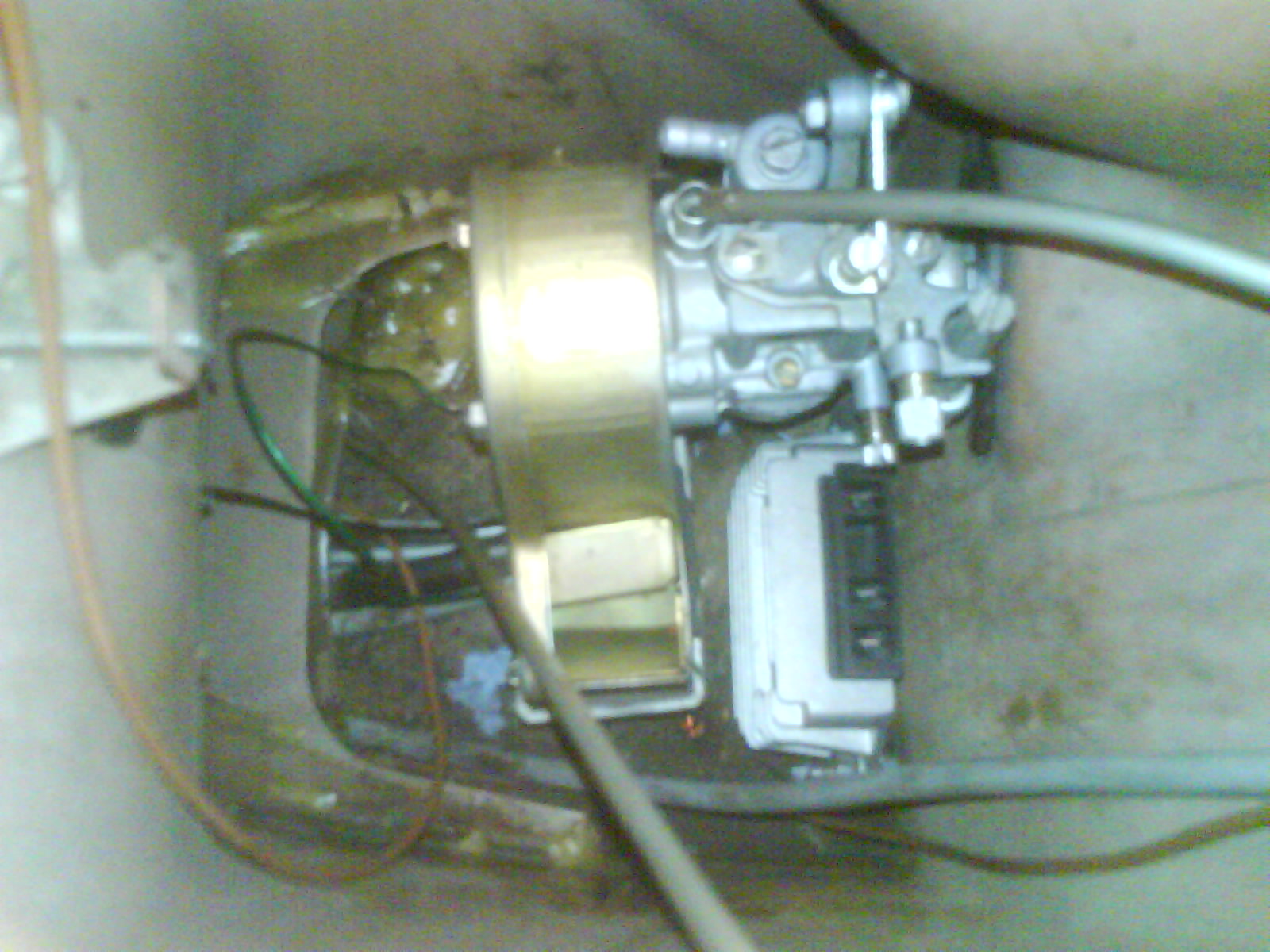

Für alle Umbauer von 6V Kontakt auf 12V Kontaklos hier ein Vorschlag, wie man den Spannungswandler verbauen kann:
+ fast nicht sichtbar, Originalität
+ kurze Kabelwege
+ hat trotzdem noch Raum zum Wärme abstrahlen
- fummliger Einbau
- eventuell Klappern möglich
Metalllasche/ Winkel anfertigen, eine Bohrung an den Wandler, die andere an die Karosserie UNTEN an schrauben (war bei mir schon ein Loch drin).
Auflagepunkte und mögliche Kontaktpunkte zu anderen Bauteilen mit z.B. Mossgummiklebeband polstern.
Auf genügend Wärmeableitung achten, d.h. Kühlrippen nicht überkleben
Lage: Möglichst weit unten und an das linke Backenblech "anlegen", sonst gibts Platzprobleme mit der Vergaserwanne
Auf dem Bild ist ein 16.16er Verbaut, größere Vergaser muss man selbst testen...
Und nun viel Spaß!
MFG Kaipaul

Du musst aber darauf achten, dass der Motor auch einfedert. Sprich dein Vergaser und Luftfilter kommt runter zu deinem Spannungsregler. Nicht das der da anschlägt und was kaputt geht...
Grüße
Alex
Das Einfedern wurde berücksichtigt, der Spannungsregler ist deswegen nicht DARUNTER
sondern mit Luftpolster dazwischen verbaut ( auf dem Foto sieht es enger aus, da von oben fotografiert)
Es ist eng, das gebe ich zu, aber wenn man sauber arbeitet, passiert da nichts.
Kabelverlegung muss natürlich auch passen, liber paar cm mehr und sauber um den Vergaser verlegt, als mit Kurzware angescheuert..
Ich persönlich bevorzuge die montage an den Tankbefestigungsschrauben bzw. an den Sitzbankbefestigungslöchern. Weil ich nicht unbedingt Löcher in die Karosse bohren möchte.
hatte ich bei meiner auch so gemacht. allerdings den regler hochkant, is für die wärme ableitung besser wenn die kühlrippe nicht den luftfluss unterbrechen. aber sollte so auch kein problem sein.
Verbau den Spannnungsregler auch immer an der Stelle. Wie schon von Howdy gesagt, mit dem Unterschied, dass er Hochkant verbaut wird. Einfach 1 Loch durch den Rahmen in Richtung Reifen und damit den Masseschluss verbinden --> fertig.
Zum Topiceröffner:
Schon mal dran gedacht das raussabbernder Sprit/Blowback usw. genau zu deinen el. Kontakten reintropft! Nich so mein Geschmack.
Würde den eher in Fahrtrichtig links an der Seitenwand oberhalb des Vergasers montieren also mit den
Befestigungsschrauben nach aussen unterhalb bzw. innerhalb der linken Backe wären auch nur 20 cm mehr Kabel nötig
von aussen kann man da auch gleich noch die CDI unter der Backe befestigen da reichen die originalen Kabel noch gut hin
über die Motorschwinge verlegt und mit dem Zündkabel zurück zum Zylinder.
Geht aber nur original oder Banane, nicht bei Auspuffanlagen die dort reinragen, also VSP, PM40 usw.
