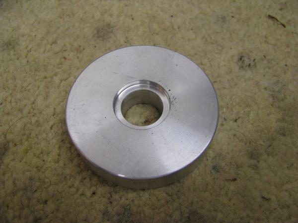

ich war gerade mal im keller und habe die scheibe ausgemessen - beim s & s kit sinds 12,5 mm - die sip-scheibe konnte ich nicht messen, da verbaut - geschätzt ist sie genau so breit
Hab grad so ne Scheibe / Kit bei Ebay vertickt!
Deine Scheibe wird so ausgesehen haben, was?
Wenn die Distanzscheibe für die Schwinge auf der anderen Seite eine Nut für den Silentblock hat dann ist es genau diese Distanzscheibe!
Ich hab mir heute auch nochmal die Schwinge angeguckt und es ist ganz eindeutig zu sehen, dass die Schwinge auf der linken Seite gekürzt wurde.
Vielen Dank euch für die Hilfe!!
hat sie
