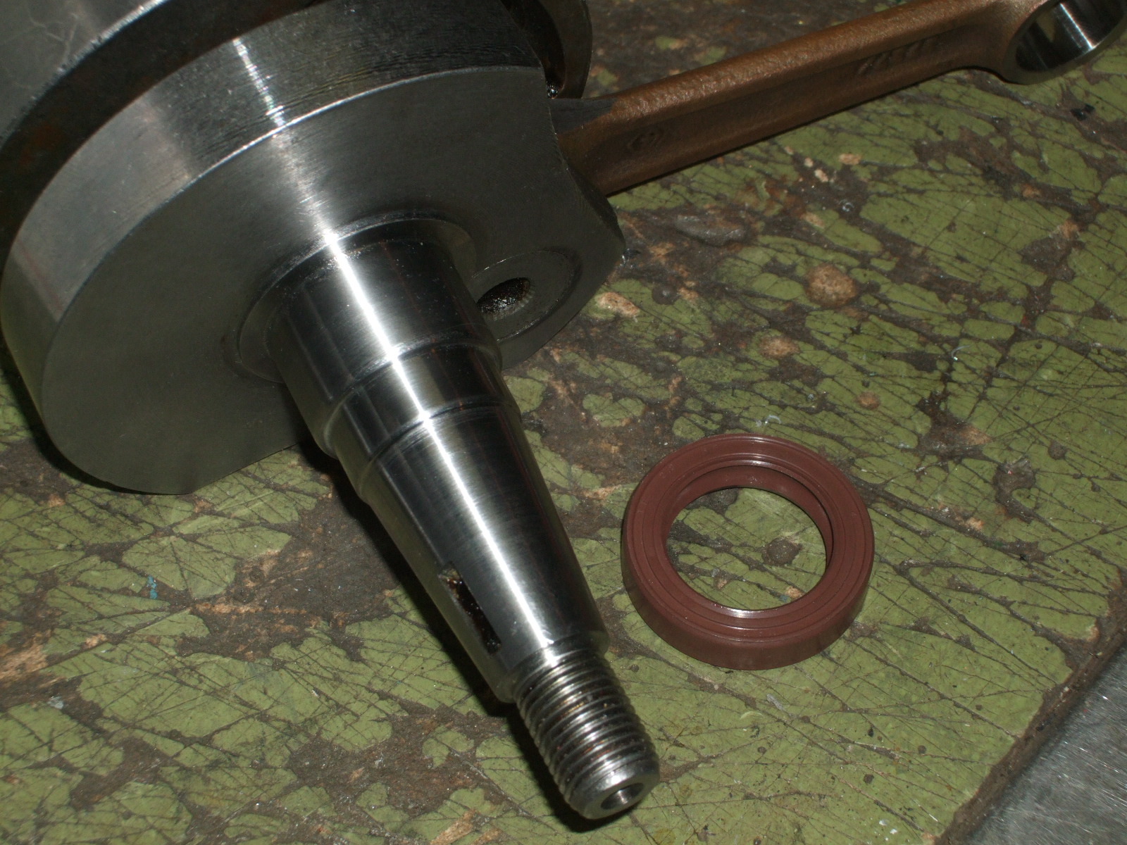

Ich bin morgen mal bei nem Motoreninstandsetzer/Kurbelwelleschleifer und schnack mit dem Meister mal die Möglichkeiten durch dann testen wir auch gleich ob die Welle am Stumpf gehärtet ist. Ich hoffe das du Recht behälst Matze, dann wäre das nämlich ne ziemlich einfache Aktion da man sich das mit der Hülse bzw. das nitrieren sparen könnte. 6005 C3 TN9 Lima / 6303 C3 auffer Kulu und nen 22er Viton Siri , das wär ne schicke Sache mit der ich gut leben könnte. Welle muss laut dem Kerl am Telefon übrigends nicht unbedingt auseinander gepresst werden zum schleifen.
Gehäuse mit ETS Lager/Siri Sitz besorgen fällt flach wegen is nich, muss ja soweit ich weiß auch tatsächlich ETS sein sonst ham die Geräte ja ne Einzugschaltung und sowas für meine Tour irgendwie zu adaptieren sei es jetzt mit dem Kit oder halt Lenker umfrickeln fällt für mich deutlich weiter unter Freestylebaustelle als ( natürlich vorrausgesetzt, das tatsächlich keine Härtung an der Stelle ist ) nen Sirisitz schmaler zu schleifen wobei ich bei der Geschichte einfach mal abwarte was der Fachmann morgen so erzählt. Außerdem wüsste ich nicht, wie ich akkut jetzt ein gutes Piaggio ETS Gehäuse mit top Lagersitzen und sonst auch alles schick herbekommen sollte. Hab hier ein super PKXL1 Gehäuse wo wirklich alles stimmt, nichtmal ansatzweise Schaltachse ausgeschlagen und das is mir bis jetzt noch nicht unbedingt sooo oft untergekommen.
Mal für die Allgemeinheit, der Motor ist für ein spezielles Vorhaben und der Siri-Sitz sollte und muss mindestens Pfümpfzichtausend-Kilometer seinen Job erledigen ohne einzulaufen. Erklärt vielleicht warum ich mir so nen Kopf darum mache ...

Welle gerad weggebracht, der lange im Rentenalter befindliche Meister macht da seid 40 Jahren nix anderes als an Oldie-Wellen rumzuhantieren, presste gerad ne Llyod Welle wieder zusammen und meinte das die allermeisten alten Wellen incl. meiner nicht gehärtet waren, seiner Vermutung nach auch nicht am Hubzapfen. Auf 21,99mm ( kam von ihm ) schleifen kein Problem ohne auseinanderpressen is am Freitag fertig und laut ihm auch unbedenklich bzw. nicht weniger haltbar als vorher. Ich denke mal das mit den Radien wird der gute Mann schon wissen aber danke für den Hinweis nochmal, bin morgen wegen ner anderen Geschichte eh nochmal da und frag ihn. Und selbst wenn das alles beim Equator überqueren in die Luft fliegt, mein Gott dann wird halt ne neue Welle eingeflogen ...

Bin ich. Mach ich aber, weil das wegen des damals meiner Meinung nach nicht verfügbaren gummiummantelten Simmerrings nicht ging, nicht mehr. In meinem Fall war dem also kein Erfolg beschieden. Außerdem war das eine Tuninggeschichte, keine Weltumrunderei. Mir ist das aber grundsätzlich Worschd. Ich versteh's nur halt nicht. Klassisch nimmt man, wenn man ganz weit einfach nur Fahren will, gerne mal ein bewährtes Großserienkonzept. Keine Einzelanfertigung mit Nutzungsfahrt = Testfahrt. Das kapier ich halt nicht. Genausowenig wie ich verstehe, warum du nicht einfach den 24-32-7 Simmering da verbaust. Ich muss das aber ja auch nicht verstehen.
Auf 21,95mm geschliffen und die Welle auch gleich noch auf 1/100 Rundlauf gerichtet ! Alles bei "Motorklinik Hoops" in Buxtehude machen lassen, top Laden ! :thumbsdown::crybaby:
P.S.: Hat mich jetzt incl. 38€ Neupreis der Welle bei Stoffis Garage nicht mehr gekostet als ne Mazzu und ich kann feine Simrit Vition Siris verbauen.
