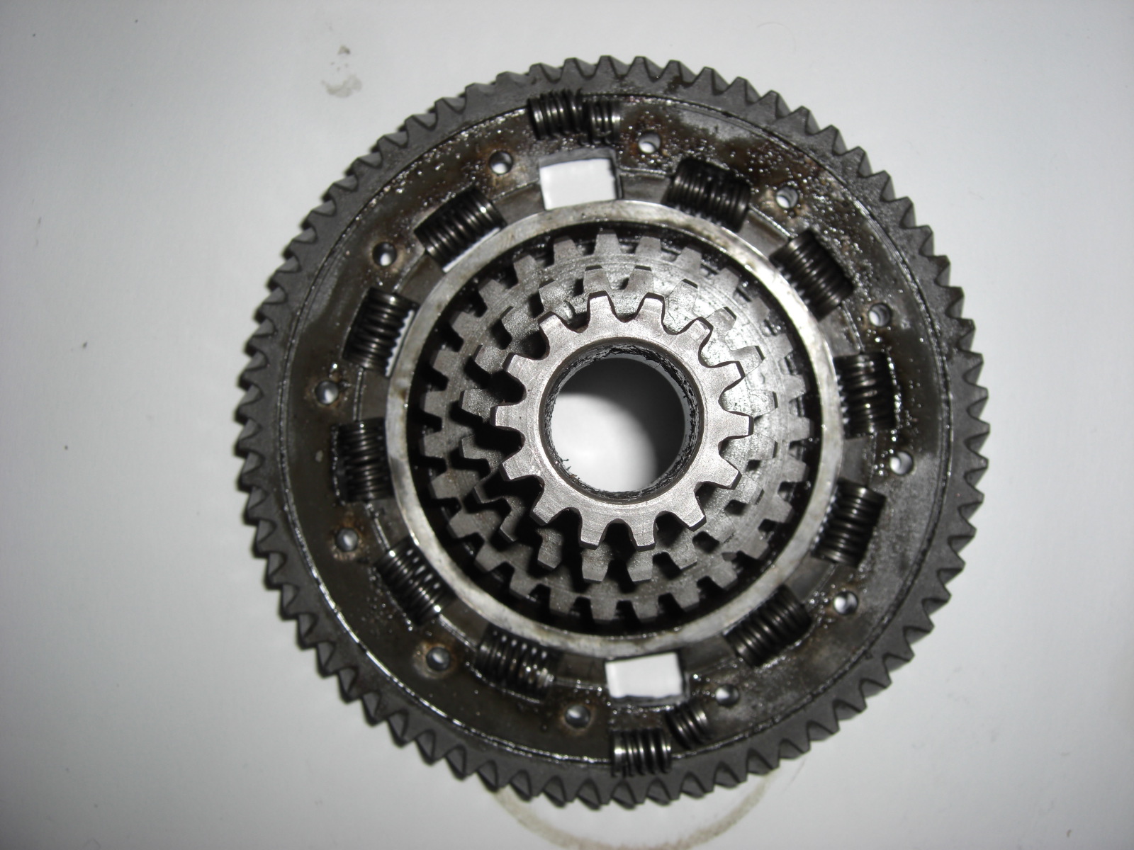

Ich habe mich jetzt doch noch dazu aufgerafft, und das Primärrad noch einmal ausgebaut... Das war auf alle Fälle die richtige Entscheidung!!!
Habe das Zahnrad heute Morgen geröngt. War eine spontane Idee von einem Kumpel. Aber das klappt besser als erwartet!
:crybaby: Auf zwei der zwölf kleinen Aufnahmen konnte man schon erkennen, dass zwei Federn gebrochen waren... :thumbsdown:

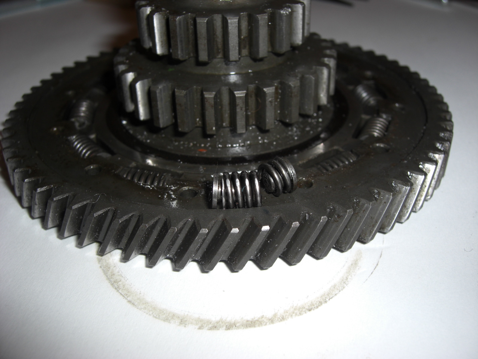

Also habe ich vorhin die Nieten aufgebohrt...Es sind wirklich zwei Federn mittig gebrochen...
Von Rollerladen habe ich mir bereits neue Federn für Primär bestellt...Aber die passen leider weder von der Länge her so gar nicht ;-)
Ich denke, es ist sicherlich sinnvoll, alle Federn auszutauschen, oder? Aber wo bekomme ich passende Federn her? Ich denke, Länge und Federkraft sollten schon stimmen, damit alles vernünftig funktioniert...

Hi Frank,
auf jeden Fall alle tauschen.
Das mit den neuen Längen ist das , was ich in der Mail schrieb.
Einfach bei den neuen die kleinen Hütchen der alten weglassen, dann passt das.
aber sind die hütchen nicht wichtig dafür, dass sich die federn parallel zusammendrücken, wenn sie im einsatz sind?oder dienen sie wirklich nur als "Federverlängerung"?

Wo du jetzt Reprofedern bekommst weiß ich nicht. Aber bei Federn Bär in München wird dir geholfen. Die machen dir die Federn wie du willst und legen die auch an. Die haben mir Ventilfedern für meinen 60er Jahre Monsterkompressor gewickelt. Brauchte nur 2 und habe 10 zum gleichen Preis bekommen. Super Service und fair.

Ich hab mein Primärrad auch aufgebohrt. Meine Federn waren allerdings heile und ich hab mich wahnsinnig geärgert das ich das Ding aufgemacht hab. :thumbsdown:
Was ist die allgemeine Meinung. Trotzdem erneuern?? :crybaby:
Ich würde Sie aber nicht ohne Bolzen einbauen. Stellen meiner Meinung einen Sicherheitsanschlag dar, der verhindert das die Federn überbelastet werden. Bevor die max. Federrate überschritten wird schlagen die Bolzen aufeinander und verhindern die Überlastung. Solch eine Überbelastung machen Federn nicht lange mit.

Wenn ich die Aufnahmen weglasse, habe ich nur so gar keinen "Federanschlag" mehr, wenn ich mal einen Schlag ins Getriebe bekomme. Da werde ich die Federn sehr schnell geschrottet haben befürchte ich... :thumbsdown:

Meine Federteller sind noch absolut in Ordnung! Das ist nicht das Problem..Ich brauche neue Federn. Habe heute mal eine Feder zum Ferdernwerk Gutekunst geschickt. Vielleicht haben die ja was passendes auf Lager!?!
Ich hab das von meiner HC auch aufgebohrt. Bei mir sind alle Federn heile nur 2 von den Federtellern waren nicht verbaut. Hab mir gerade einen Reparatursatz bestellt, aber der passt sowas von gar nicht. Also ich würde dir gleich mal ein paar Federn abnehmen wenn du welche auftreibst. Bekommt man die richtigen Abdeckscheiben und Nieten auch wo?

Habe die Federn bei der Firma Gutekunst angefragt...Die können die Federn herstellen. Ist aber leider echt ein teurer Spaß! :crybaby:
Könnte jetzt noch mit viel Glück NOS Federn aus altem Lagerbestand auftreiben. Die habe ich jetzt verbaut!

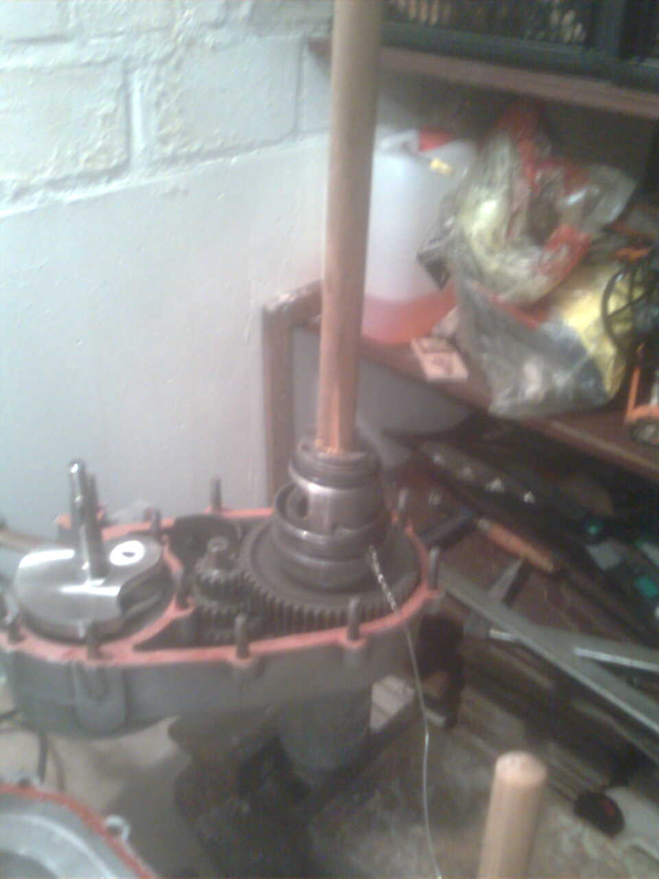

So..Kurzes Update:
Der Motor ist mit Hilfe der Besenstielmethode wieder geschlossen. War deutlich einfacher als erwartet!

ABER WAS IST DIE BESENSTIEHLMETODE?

Beim Zusammenstecken des Motors mußt du die Kickstarterfeder vorspannen und das Kickstartersegment auf Druck halten...Das macht man ganz einfach, indem man den Motor im Schraubstock einspannt. Das Kickstartersegment wird dann mittels eines Besenstiels angedrückt, den man zwischen Raumdecke und Kickstartersegment klemmt...Hab ich so von Peter gelernt!
Man kann das sicherlich auch eleganter machen. Aber das ist ziemlich einfach so! :thumbsdown:
