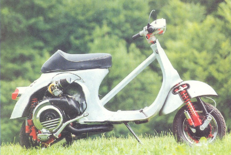

jup, ähnlich.
ich hatte den kotflügel etwas kleiner geschnitten seine form aber beibehalten.

@ zimbo : was hast denn da für einen Koti genommen ??? is echt Klasse .....
irgendwie sieht das vom zimbo wie dieses britische umbaukit aus
ist ein gs kotflügel. die gabel ist um 5cm gekürzt....
spezl hat wohl einen tag dafür gebraucht. mit verzinnen usw...lackierer hat dann den rest gemacht.
parkverbot...ja hier im hof!
kickstarter...ja ist inzwischen einer von der gs4 (gibts wohl im pis-shop, passend für px)
bei fragen dazu..einfach Mr.P fragen (hier im forum)
