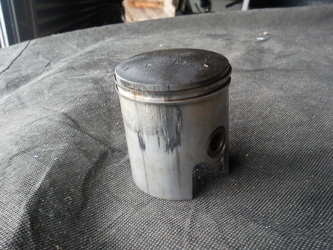

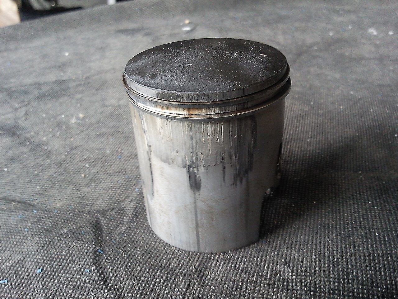

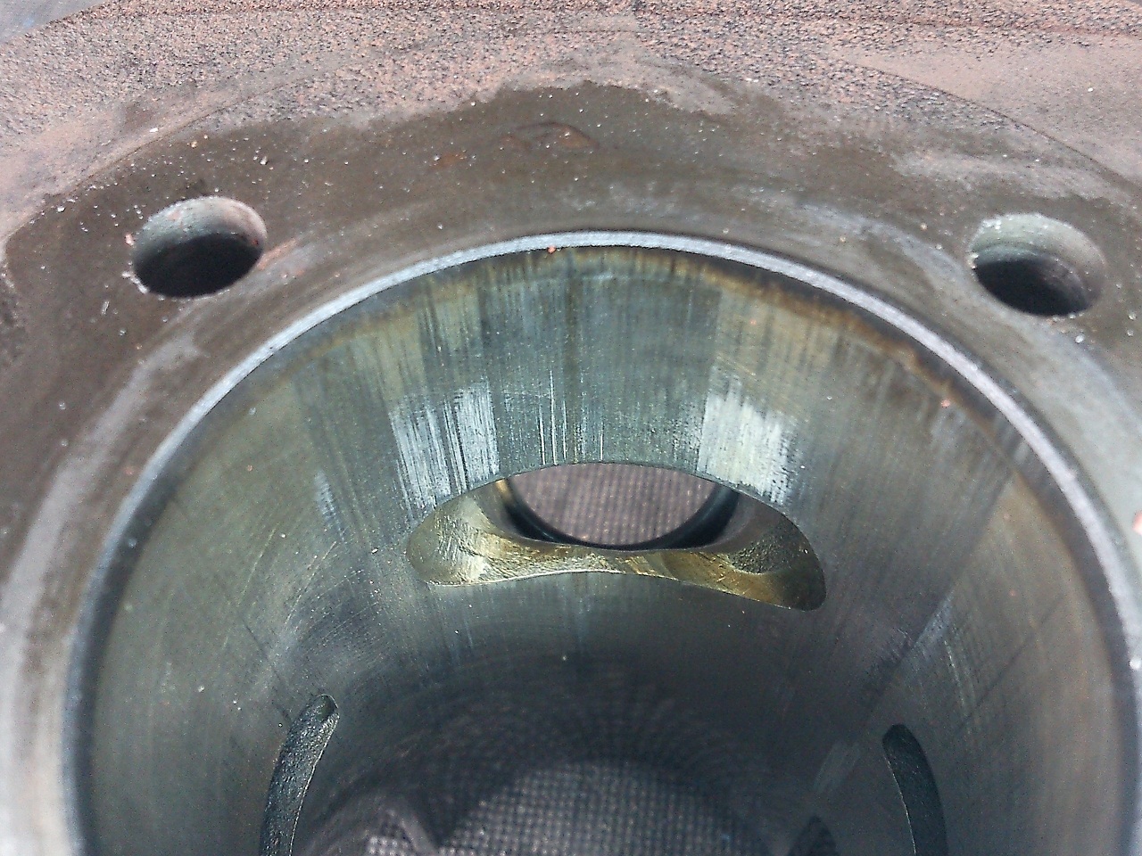

So, hab jetzt das Getriebe ausgebaut und musste aber leider Reibspuren am Zylinder feststellen. Die Bilder sehen übler aus, als es sich anfühlt wenn man mit dem
Finger drüber fährt. Die Stelle am Zylinder ist nahezu nicht spürbar, die Ringe laufen komplett frei (GS Ringe), die Stelle am Kolben ist jedoch gut spürbar. Kann
ich den so wieder verbauen?
Achja: Er hat auf den 1. 50km 1x geklemmt, dann ist er ca 200km ohne Probleme bis dato gelaufen. Jetzt beim Ausbau sind mit die Reibspuren eben aufgefallen:
Tausend Dank & beste Grüße
Laufbahn so lassen, Fase seh ich keine am Auslass (kann täuschen wegen Bild usw.).
Kannst zwar das bisschen Alu mit Äztnatron rauslösen, sieht aber nicht so wild aus.
Betroffene Stelle am Kolben mit einer Schlüsselfeile gegen die Laufrichtung leicht
feilen. Sollte laufen.
Jonas
