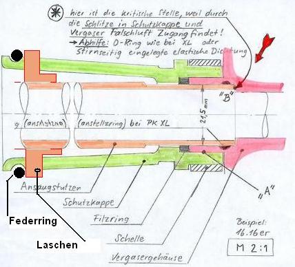

Von Falschluft kann man m.E. nur dann sprechen, wenn diese hinter den Düsen im Vergaser auf dem Weg zum Motor Zutritt gefunden hat. Wäre sie nämlich schon vor den Düsen-(austritten) eingeflossen, so hätte sie sich wie die normale Ansaugluft auch zu Gemisch verwandelt und alles wäre paletti. Oder nicht?
Deshalb kann ich mir auch nicht vorstellen, dass es über die Gasschiebermimik von oben zu Falschluft kommen kann. Denn der Nebendüsenkanal hat bekanntlich zwei Austrittsstellen: einmal direkt in der Gasschieberführung und zum anderen dort, wo die Gemischregulierungsschraube sitzt. Also hinter dem Gasschieber. (Bezieht sich jetzt auf die Dellortos bei unseren Smallframes.)
Wenn es nicht an defekten KW-Simmerringen, einer fehlerhaften Zylinderfuß- oder ASS-Flanschdichtung liegt und der ASS selbst auch fehlerfrei ist, kann Falschluft eigentlich nur noch an der Verbindung ASS - Vergaser eintreten. Um das zu vermeiden, müssen die 3 Teile Schutzkappe, ASS und Vergaser sehr genau zusammen passen. Sie müssen in Verbindung mit dem Filzring und /oder einem O-Ring Gasdichtheit gewährleisten. Nach deiner Schilderung scheint das leider nicht der Fall zu sein.
Ich würde mich mit einem Messschieber mit Tiefenmesseinrichtung auf Fehlersuche begeben.
Was sollte kontrolliert werden? Einstecktiefe des ASS im Vergaser, Überstand des ASS über die Schutzkappe hinaus (sieht auf dem Bild okay aus!) und Tiefe des Ringspaltes, der sich zwischen Schutzkappe und ASS befindet.
Dieses Maß abzüglich der Breite vom Filzring muss dann wieder der Länge des Aufsteckbereiches am Vergaser entsprechen. So, wie es auf der angehängten Schnittzeichnung aussieht. Btw: leider habe ich damals einen 16.16er Vergaser als Vorlage benutzt und auch auf genaue Maßangaben wenig Wert gelegt...
p.s.: Natürlich müssen auch die Durchmesser der Teile untereinander zusammenpassen!

Hab das ganze mal durchgemessen und mir erlaubt in Deine Skizze einzutragen.
Und bei den Massen stimmt doch irgendwas nicht, oder!? Oder ich blick's langsam nicht mehr... *g*
Laut den Massen bleiben mir doch noch 2,5 mm für den Filzring. Aber die Schutzkappe kommt nciht ganz an den Gaser ran, was zur Folge hat, daß die Schlitze am Gaser von der Kappe gar nicht ganz verdeckt werden. Was dann in meinen Augen den Filzring vollkommen sinnlos macht und somit wieder eine mögliche Falschluftquelle wäre. Oder seh ich das falsch?
Ich bekomm die Kappe nur ganz an den Gaser ran, wenn ich sie nach vorne ziehe - da komm ich aber nicht mehr ran, wenn das ganze im Rahmen steckt... :thumbsdown:
Also:
- Einstecktiefe im Gaser = 15,5mm,
- Überstand ASS = 5mm und
- Tiefe Ringspalt = Aufsteckbereich Vergaser = 13mm. Richtig?
Das passt doch recht gut zusammen!
Schließlich liegt da ja noch der zusätzliche O-Ring mit schätzungsweise 2mm Rundschnurdicke dazwischen, der somit für den Filzring 15,5mm – 13mm + 2mm = 4,5mm Platz lässt. Und damit dieser auch Wirkung zeigen kann, soll bzw. muss er ja auch ein wenig gestaucht sein. Oder anders gefragt: ist dein Filzring wesentlich breiter?
Das Einzige, was nicht so recht dazu passen will ist die Tatsache, dass sich der ASS trotzdem wohl nicht weit genug in den Vergaser reinstecken lässt. Was in den Bildern in deinem früheren Topic an den noch erkennbaren Spannschlitzen und der kleinen Lücke zwischen Schutzkappe und Gaser deutlich wird -*grummelgrummel*!
p.s.: Die Unterschiede bei den 19er Vergasern liegen nur in unterschiedlichen Luftfilteraufnahmen und in den Vergaserdeckeln, die den Gaszug mal von links und mal von rechts zuführen. Im Aufsteckbereich des ASS gibt es nach meinem Wissen keine Abweichungen.

ein später aber vllt. entscheidender Nachtrag: Der Federring, die Laschen am ASS und die Nuten in der Schutzkappe durfen nicht ausgeschlagen oder verbogen sein, da durch sie die korrekte Position von Schutzkappe zu ASS vorgegeben wird.
Rutscht die Schutzkappe bei der Montage nach hinten, zieht er Falschluft über den geschlitzen Flansch am Vergaser. Und/Oder Fremdluft gelangt über den nicht "vorgespannten" Stopfring (Filzring muss etwas gestaucht sein um zu dichten) ins System.
