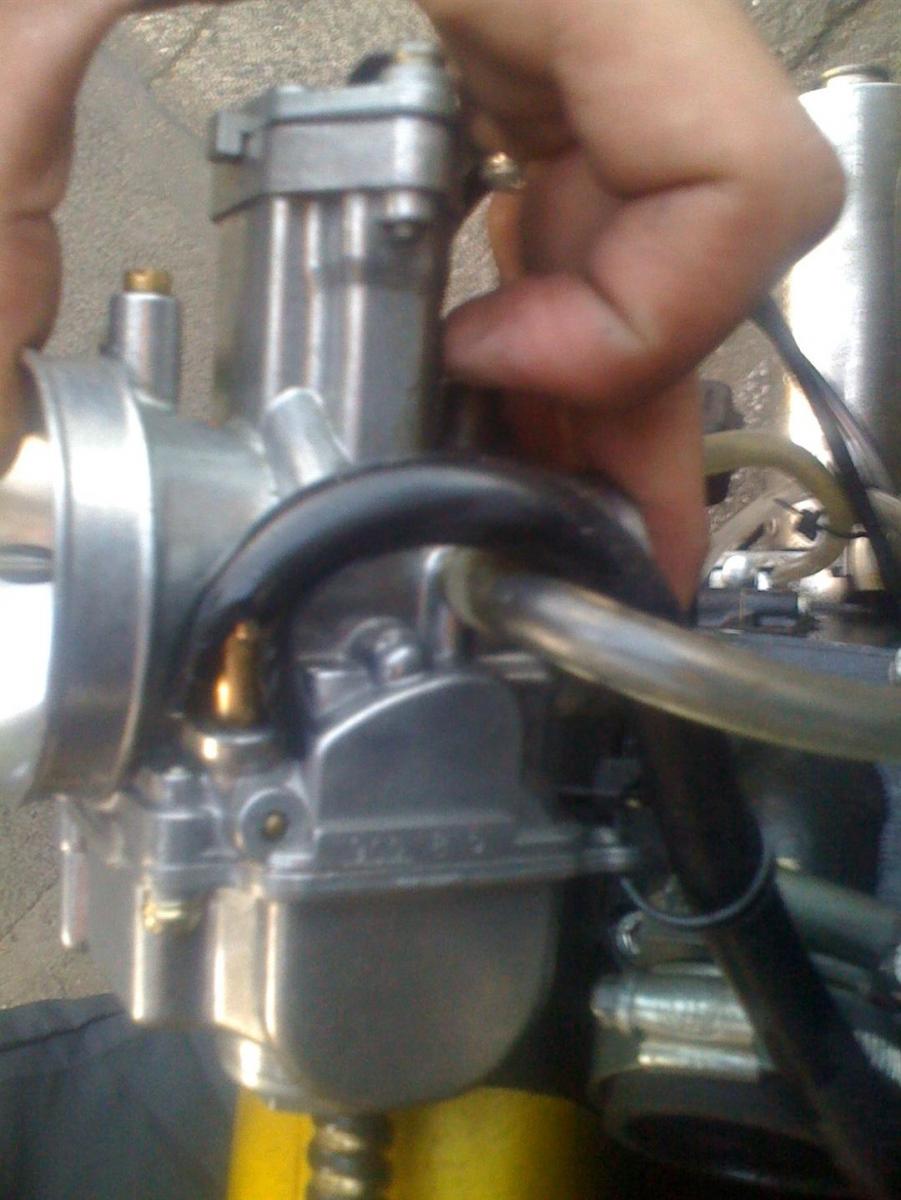

werde dann heute Abend in der Sonne mal versuchen, dem drecks Keihin zu erklären, wie ein Vergaser so zu funktionieren hat...
sollte der sich weiterhin so bockig benehmen, kommt er zur Strafe in den Keller :wacko:
es geht nicht ums abstimmen....die Sau läuft über wie ein Springbrunnen....oder liefert zu wenig Benzin :wacko:
abgestimmt ist der schon :wacko:
das sag ich Dir....und das Überlaufen geht weiter....scheinbar hängt die Nadel ab und an mal im 32er Koso in der "Bandit"....hat a weng markiert an der Tankstelle..
nun is alles wieder gut....naja....wär ja auch zu simpel sonst :wacko:
so...nun weiß ich auch woher das "markieren" an der Tankstelle kam....das hat sich dann gestern auf dem Heimweg eher zu einem "pissen" gemausert, welches mich die letzten 1,5km schieben lies....
Was ist das? Ein Hinweis darauf, das ich mir ein neues Hobby suchen soll? Schikane? ich mein, der Schlauch war 40km alt...
das war die dritte fahrt mit der Karre....sowas nervt mich ja ungemein...
Dafür ist die Kiste heute knochentrocken :wacko: ...aber....natürlich gibt es ein aber :wacko: saug ich mir den Koso im Reso leer :waalbash: Schwimmerkammerstand ist eingestellt und die Bohrungen an der Nadel sind auch gesetzt...:wacko:
nun kann ich mir erstmal nen besseren Gaser suchen, der die gleichen Maße wie der Koso hat, weil mehr Platz hab ich da nicht...

denke nicht das es am Hahn liegt....überlegung wäre nun noch ne Benzinpumpe...die liegt eh fix und fertig in der Halle...
vielleicht teste ich das damit noch...
Versuch macht kluch... oder wie heißt es. Vielleicht liegt beim Koso der Zulauf oberhalb der tiefsten Position im Tank und birgt dager die Gefahr das durch eine Luftblase der Benzinfluß behindert wird. Wennste eine Pumpe parat hast, dann kannste das ja mal testen. Ich persönlich finde das aber in der Hubraum- & Leistungsklasse ein wenig too much. Ich hatte das Problem noch nie in der 177er Klasse mit Vergasergrößen bis 30mm. Liegt vielleicht daran, dass ich immer nur Dellos gefahren bin. Die Pumpe solltest du dann aber bei einer dauerhaften Verwendung irgendwie im inneren der Reuse verbauen, da sonst das ganze Bild zerstört wird.
die Pumpe muß wahrscheinlich eh rein, weil ich den Tank sonst nich ganz leer fahren kann...der Gaser sitzt da halt schon recht hoch...weil wegen Conversion..
ich denke, ich probiers mal mit der Pumpe und dann mal sehen...
joa...die Runde....alles schon fertig verschlaucht inkl. Bypass...muß halt nur noch rein und der Anschluß am Membrankasten gesetzt werden...
