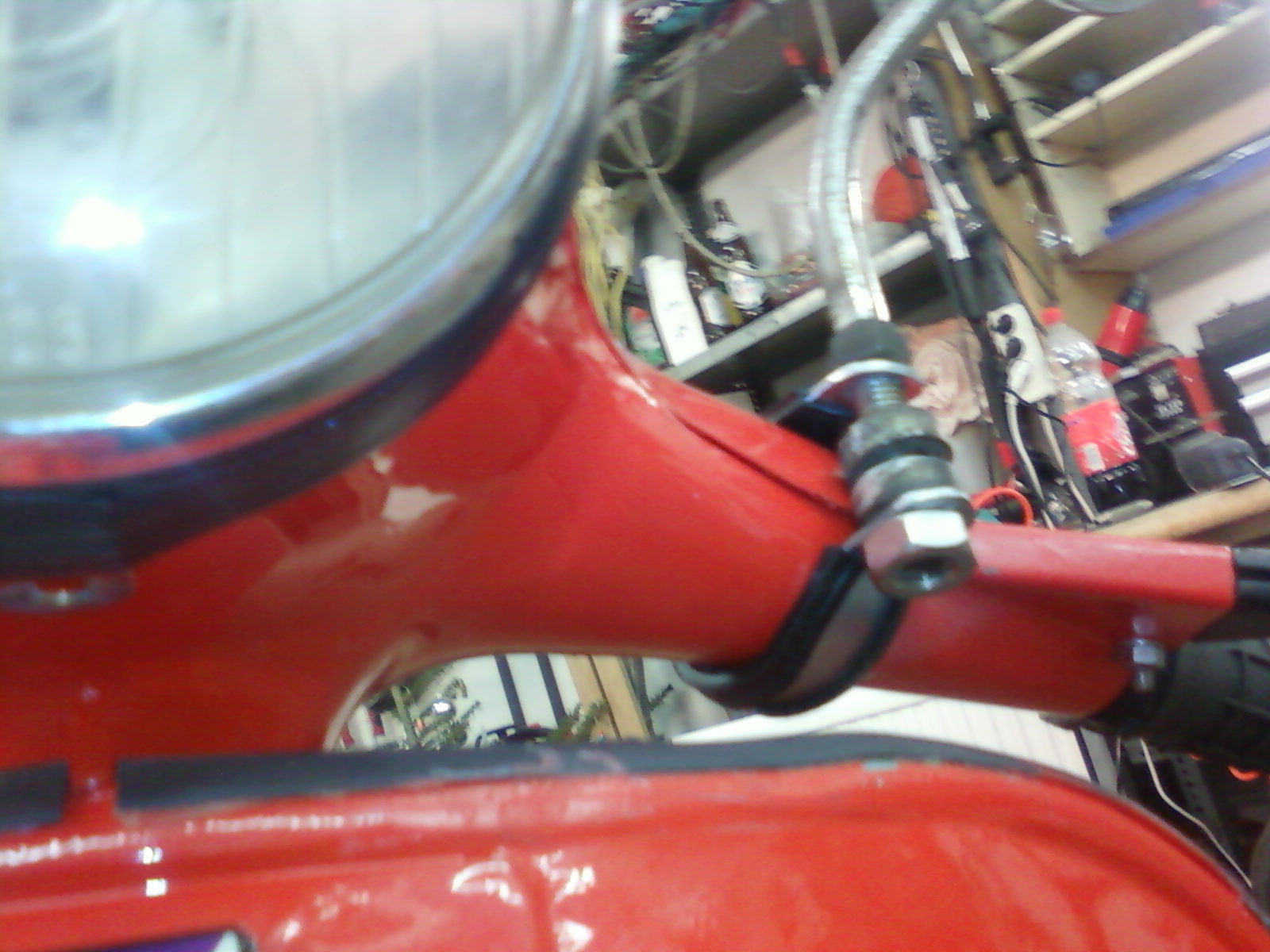

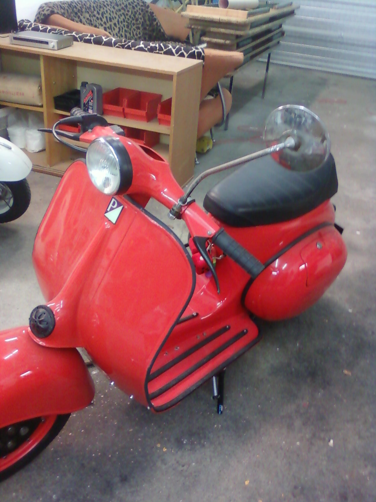

Da mein Typisierer zum Einzelgenehmigen einen Rückspiegel verlangt( unbedingt am Lenker ), hab ich das Problem....
Gibts für den 2 Teilen Lenker überhaupt sowas ?
Hab jetzt mal was gebaut aber des kannst der Sau in den Arsch lehren !!!!
Des schaut ja aus ( beschissen )des kann ich nicht lassen..
Ausserdem rutscht die Schelle immer richting Schaltsegment wenn ich es festzieh und Schalten wird dann unmöglich.
Aber wie sonst ? Hab ja keine Aufnahme und wüsste auch nicht wo ich sie hinschraub wenn ich eine selber baue.
Mhhhh ???
Hatt wer Tipps ???
Danke

ok, dann ists echt nicht einfach
der 2geteilte lenker hat unten keine verschraubung für den tacho, oder? sonst könnte man da einen metallstreifen befestigen.
oder sowas hier als vorbild nehmen und selbst zurechtbiegen
http://www.sip-scootershop.com/DE/Products/61089250/Spiegelhalter+Vespa+125+VNB36.aspx
anonsten gibt es noch diese klemmen, ob die passen/helfen weiß ich aber auch nicht wirklich
http://www.sip-scootershop.com/DE/Products/61089100/Spiegelhalter+Vespa+125150.aspx
Bearbeitet von williwirsing
soll das ganze denn nur für dne tüv sein?
dann könntest du einafch auf der anderen seite noch so ne schelle drübermacchen und die mit nem blech oä. verbinden, dann kann die eine seite nccht mehr rutschen.
schön ist das nicht, aber für nen besuch beim tüv sollte das doch reichen
ich weiss ja jetzt garnicht wie die StVZo in österreich gestaltet ist- in D ist ein einstellbarer rückspiegel mit mind. 600qmm fläche im sichtbereich vorgeschrieben.
wenn der fahrer zwischen unterarm und oberschenkel den spiegel sieht, ist die anforderung erfüllt!
grossartige veränderungen am fahrzeug zur anbringung eines spiegels sind dem halter nicht zumutbar..
finde gerade die § nicht, aber rede mal mit dem prüfer, bevor du da wild bastelst..
