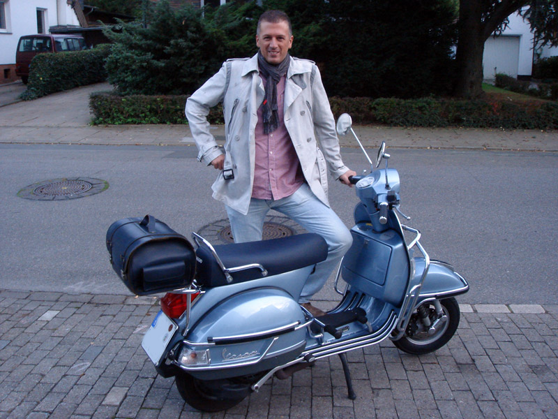

Ich war unter Einsatz meines Bausparvertrags erfolgreich und habe mir eine P200E (VSX1T), EZ 09-2002, zugelegt. Die Vespa hat erst knapp 7tkm auf der Uhr und ist in einem tollen Zustand, scheckheftgepflegt, aus erster Hand.
