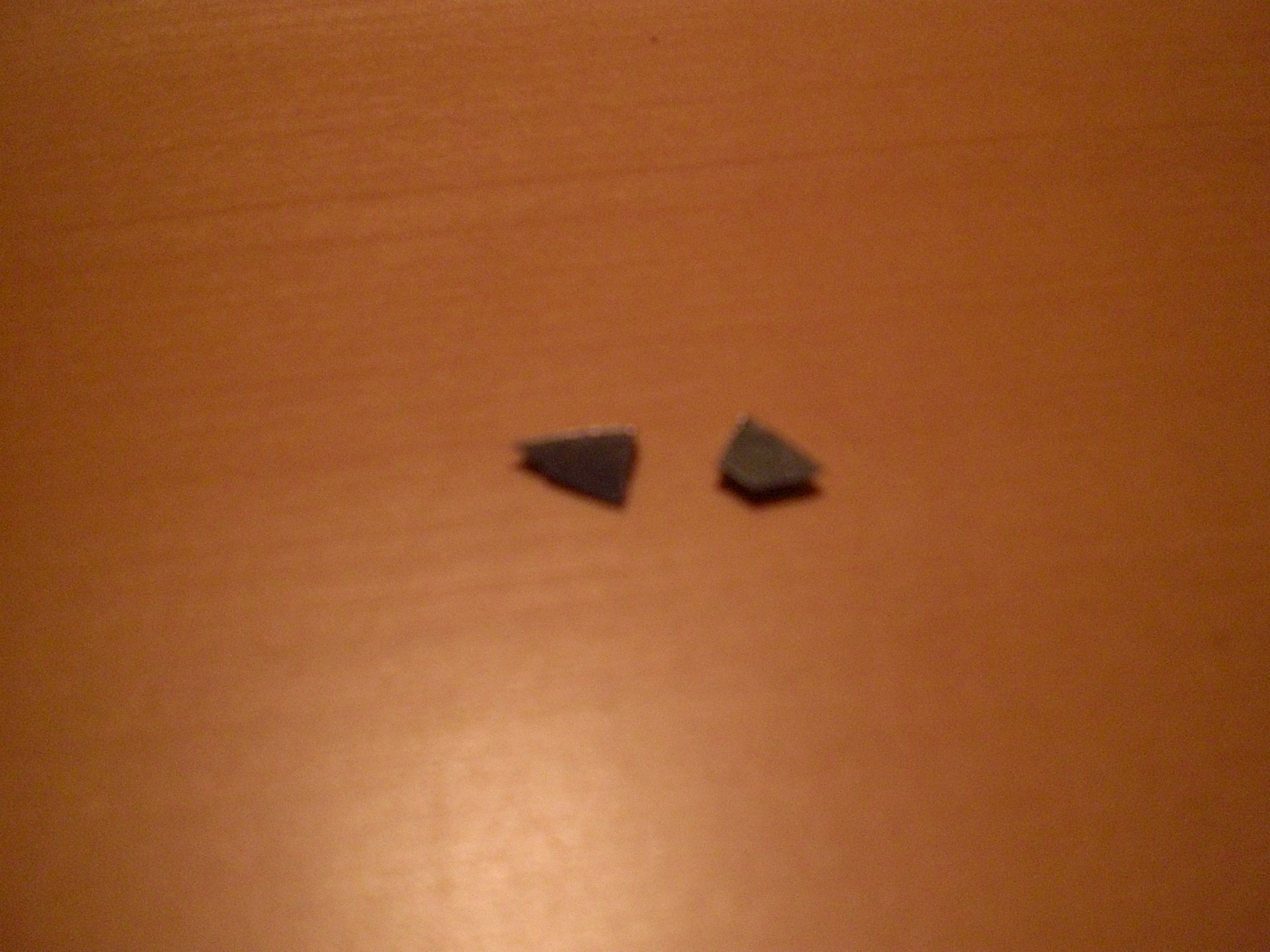

das 15w40 hab ich grad abgelassen und da sind 2 metall stückchen raus gekommen, hab aber keine ahnung von welchem teil die stammen?
Mach lieber dann mal den Motor auf und guck nach. Oder mach erstmal nen gutes foto von den Teilchen.
Vielleicht kann man ja was erkennen.

Hier mal die Bilder, leider schwer zu erkennen aber ich bekomms nicht besser hin

Lager nicht, Simmerringe kommt drauf an, wie vorsichtig du beim Auseinanderbauen bist. Die Metallstückchen würden mir reichen, um den Motor noch mal aufzumachen. Kann aber auch nicht erkennen, woher die stammen könnten.

Wie groß sind denn die Stücke?
Können ja max. 5-6mm sein wenn die durch das M7er passen, oder hast du da was Anderes zum Ölablassen?

Ich würde ihn definitiv aufmachen bei den Metallstückchen. Das sind keine ablagerungen oder kleine späne.

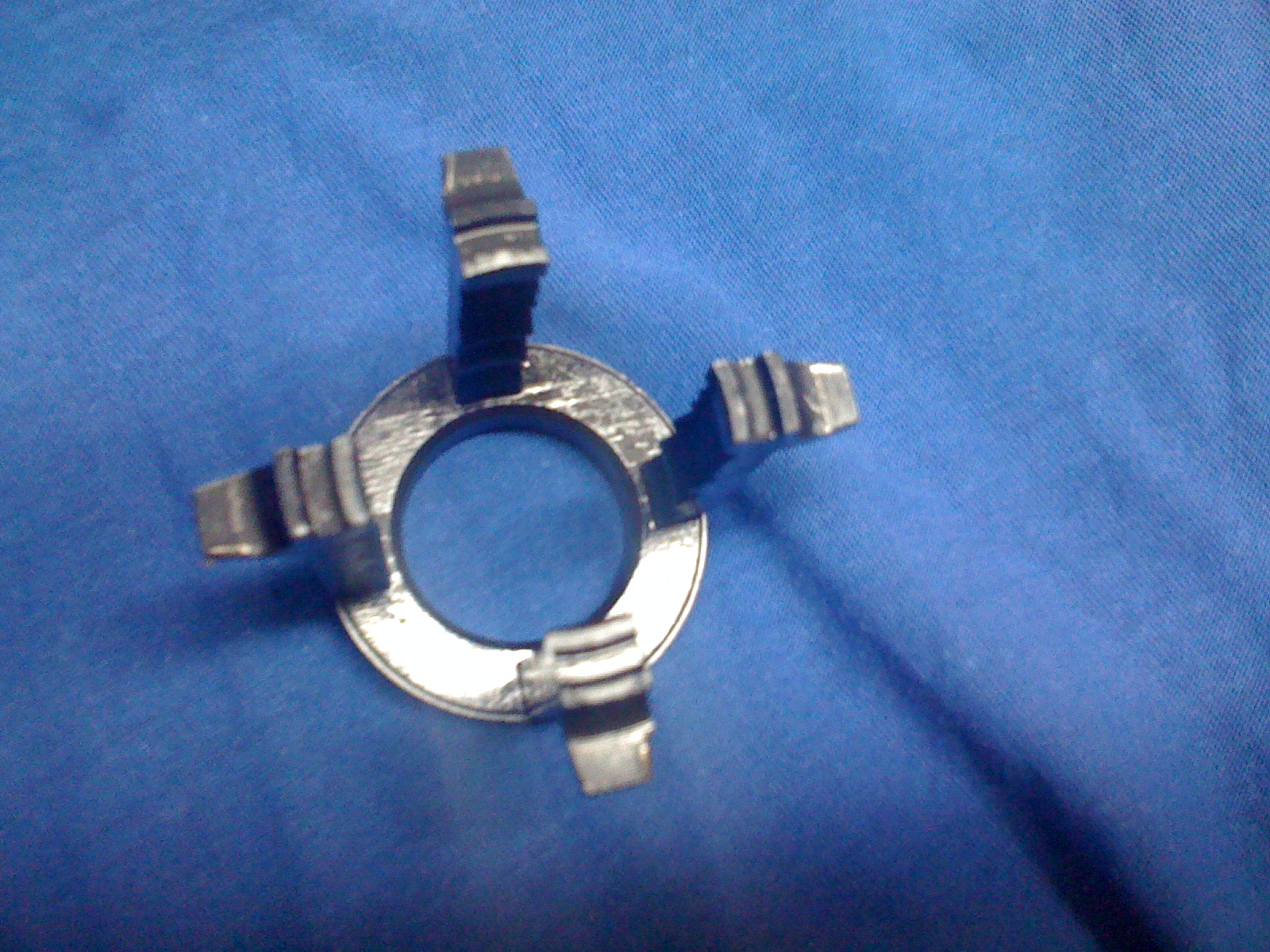

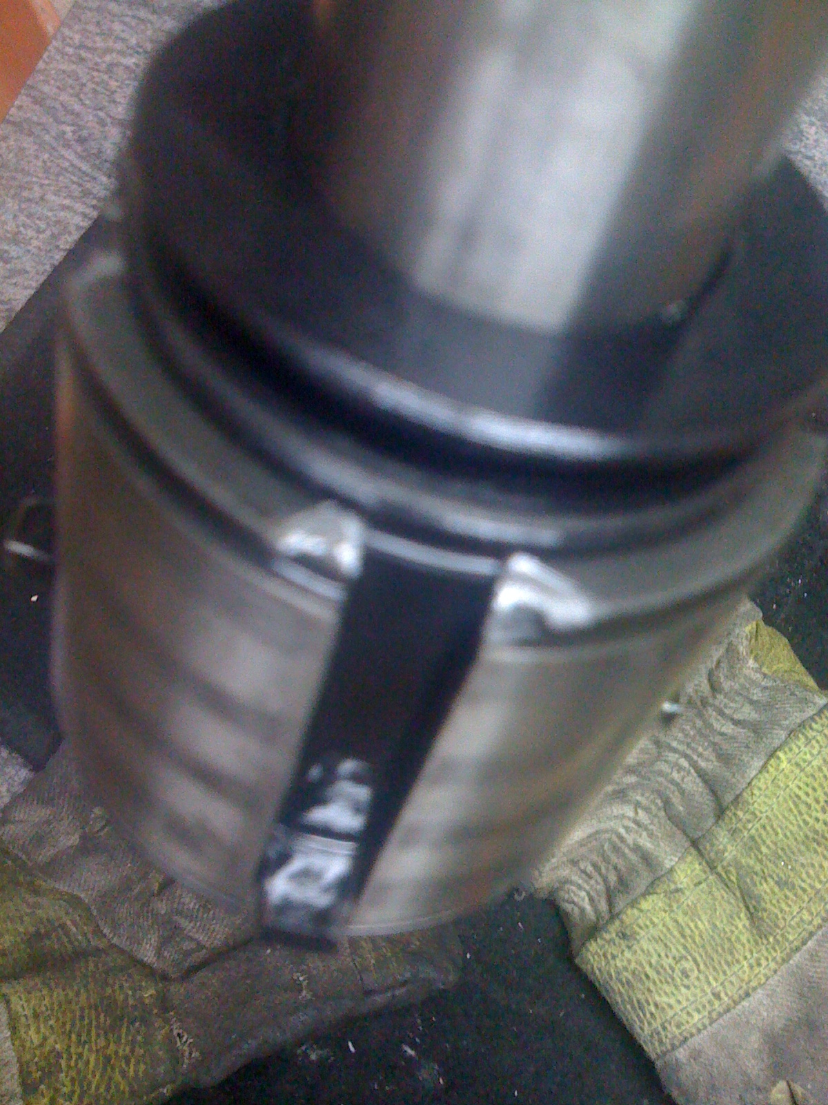

Hab den Motor heute gespalten und weiß jetzt wo die Stückchen herkommen :-D
brauch ich jetzt ne neue Antriebswelle??
Ich würde sie nimmer fahren.
Aber die Frage ist doch warum bricht da mal einfach so was weg??
wie sieht denn der sicherungsring aus? und die schaltklaue hätte ich nich wieder eingebaut....
der sicherungsring war total verbogen, hab aber keine Ahnung warum?
Beim zusammen bauen ist alles schön zusammen gegangen ohne zu klopfen.
kann ich die welle weg werfen oder macht das nichts?
klaue werd ich ne neue holen (ist glaub ne runde wenn ich das richtig seh), aber welche soll ich nehmen? DRT 20% härter?

Was ist mit der Antriebswelle? Schrott oder nicht?
Nehm ne originale Schaltklaue. Alles andere ist meistens :-D
Kenn zwar die DRT dinger nicht, aber bis jetzt höre ich immer: nur original!!
Hol dir hier ne gute Hauptwelle und dann hast ruhe die nächsten Jahre. Alles andere ist Huddel und Brassel
