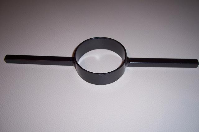

Hab mir selbst einen Kupplungshalter gemacht und gleich noch 4 weitere.

Ich wär gern so schlau dieses schlichte Stück in seiner Funktion zu verstehen. :-D

Moin,
Man lege dieses gute Stück in den Kulu-Korb und Spinne ein und verhindert durch blockieren das Mitdrehen der genannten Teile beim Lösen / Anziehen der Befestigungsmutter am Tannenbaum :-D
Zum besseren Verstehen mach ich abends noch schnell ein Foto wie das funktionieren soll :-D

weißt du zufällig ob das ding auch in ne liedolsheim kulu passt? falls ja, hätte ich interesse! :-D

Puhh, keine Ahnung! Hatte bis Dato noch keine Lidolsheim in Händen!
Da könnte evtl. der Marco mehr dazu sagen ob das standart Werkzeug da auch passt!

wenn der ring innen liegt und die beiden arme aussen den korb blockieren dann sollte das funzen. auch bei liedolsheim sofern da die löcher gegenüber sind.

Die Lidolsheim - Spinne baut ja auch nicht höher als die originale, oder??? Der Innendurchmesser der Spinne wäre natürlich auch gut zu wissen.

Wenn ich das richtig verstehe, stützt sich die Spinne nur an zwei Ohrwascherln gegen Deinen Halter ab.
Verbiegen die beiden sich nicht bei dem Anzugsmoment von immerhin 74 Nm? :-D
Bei den üblichen Haltern wird gegen alle Spinnen-Ohrwascherln abgestützt.
Mein alter Halter von MB war genau so und hat nie was verbogen.........klar, mit gewalt bekommt man alles hin :-D
Und ja, der stützt sich jeweils nur gegen 2 Flanken und 2 Stehbolzen am Gehäuse bzw. Korb + Spinne.

marco wollte halter für die liedolsheim lasern lassen bzw. hat schon welche auf lager.

Ich würde das aus Erfahrung ja nicht mehr so machen, wenn ich die Spinne wiederfinde mach ich mal ein Foto!°
