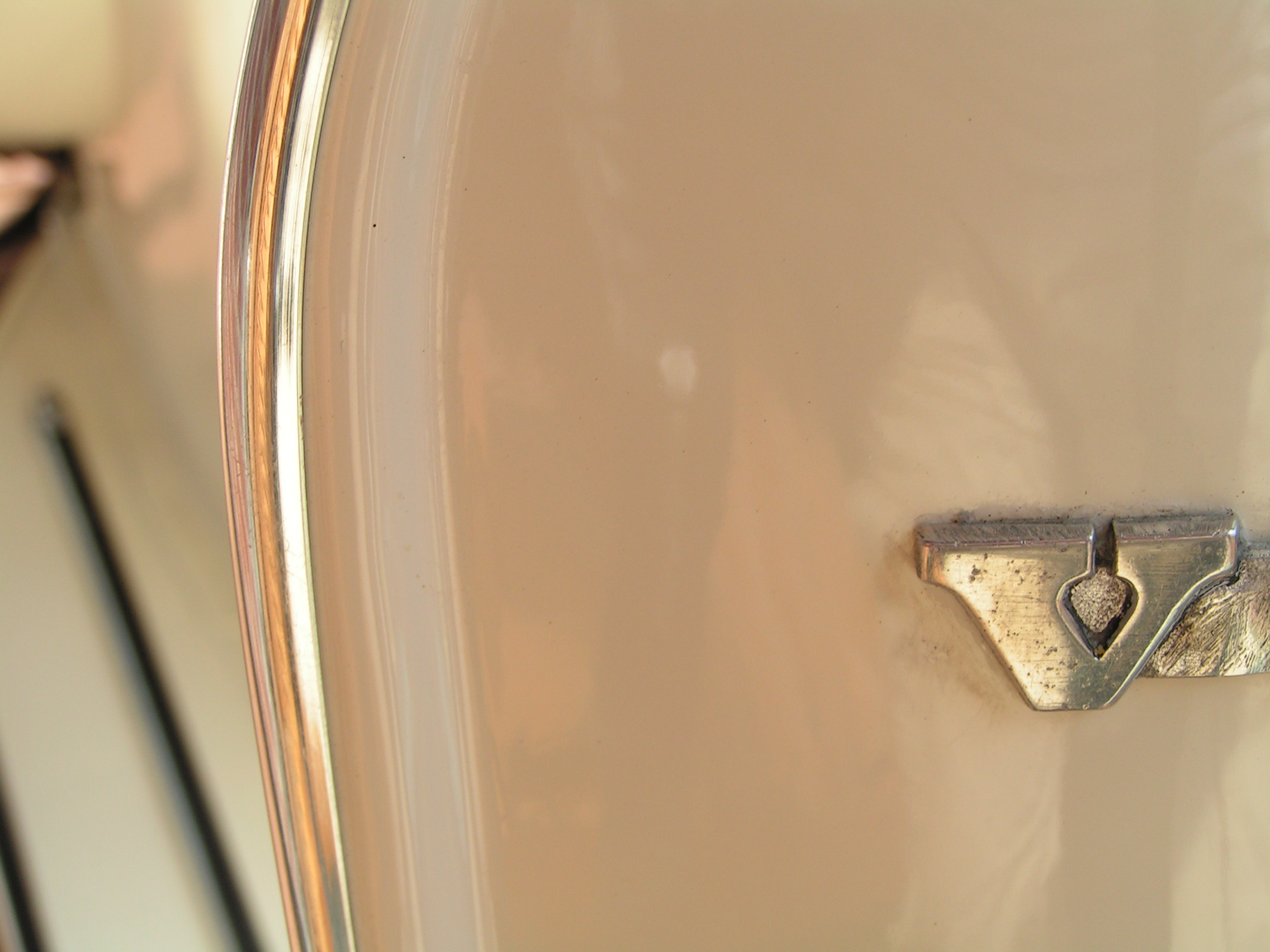

Diese "Kerpe" ist eine Sicke und für die Stabilität des Beinschildes zwingend erforderlich. Kannst die Sicke verzinnen, wenn du magst. Dann bekommst du aber mit dem Kantenschutz Probleme.
Die Montage des Kantenschutzes mit der Bördelzange ist wohl recht schwierig und gelingt selbst Profis nur mit Mühe . Eine einfache Methode ist ein Chrom-Kunststoff Profil , das einfach mit der Hand auf die Kante aufgepresst wird .Sieht dann so aus :
Ich finde das recht dezent .
Bei mir gibt es überhaupt keinen Kleber . Ist im Profil ein gequetschtes "U" , das von allein klemmt . Hält ohne sich zu lösen oder zu rutschen . Habe das Zeug von einem griechischen Holländer , wo ich auch meine Vespa gekauft hab . :-D
Wenn man zu zweit ist gibt es beim bördeln des originalen Kantenschutzes kein Problem Ausser die Spenglerarbeiten waren im Vorfeld etwas ungenau, dann wirds unlustig.
