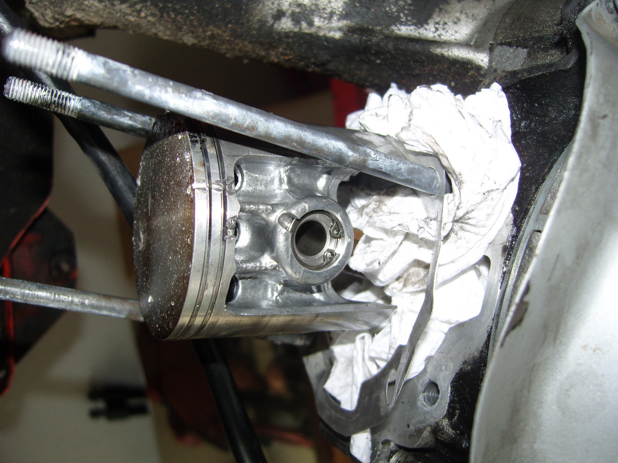

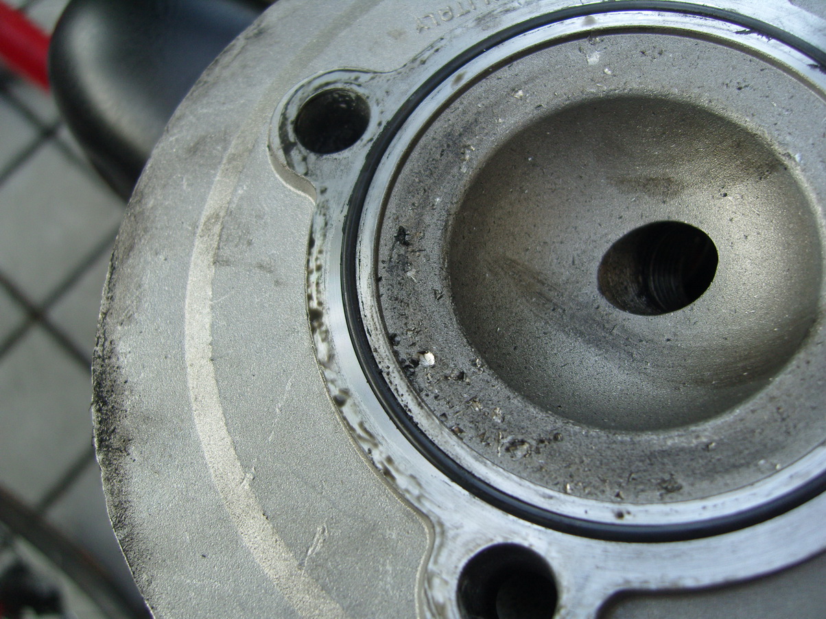

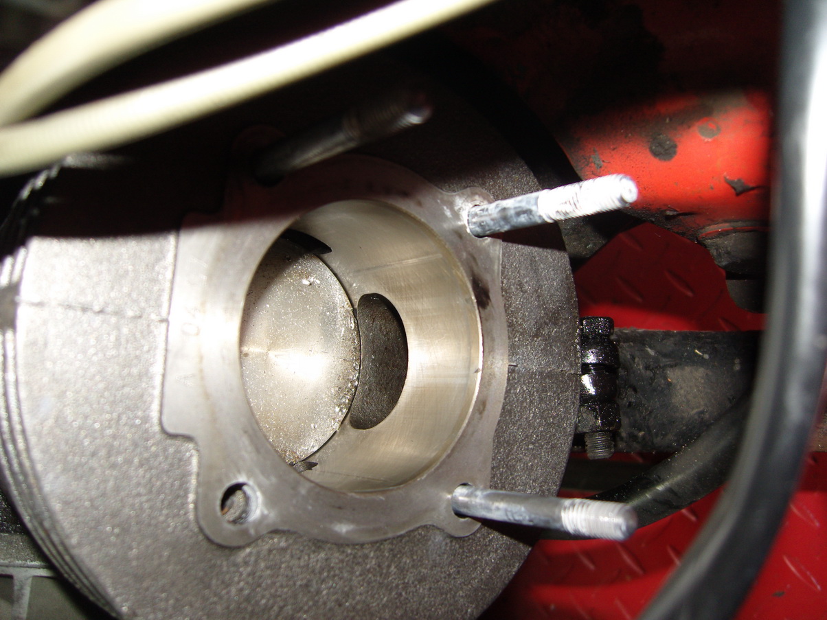

Nun steht die PC auf der Bühne, zum Feierabend habe ich den Zylinderkopf noch abgenommen.

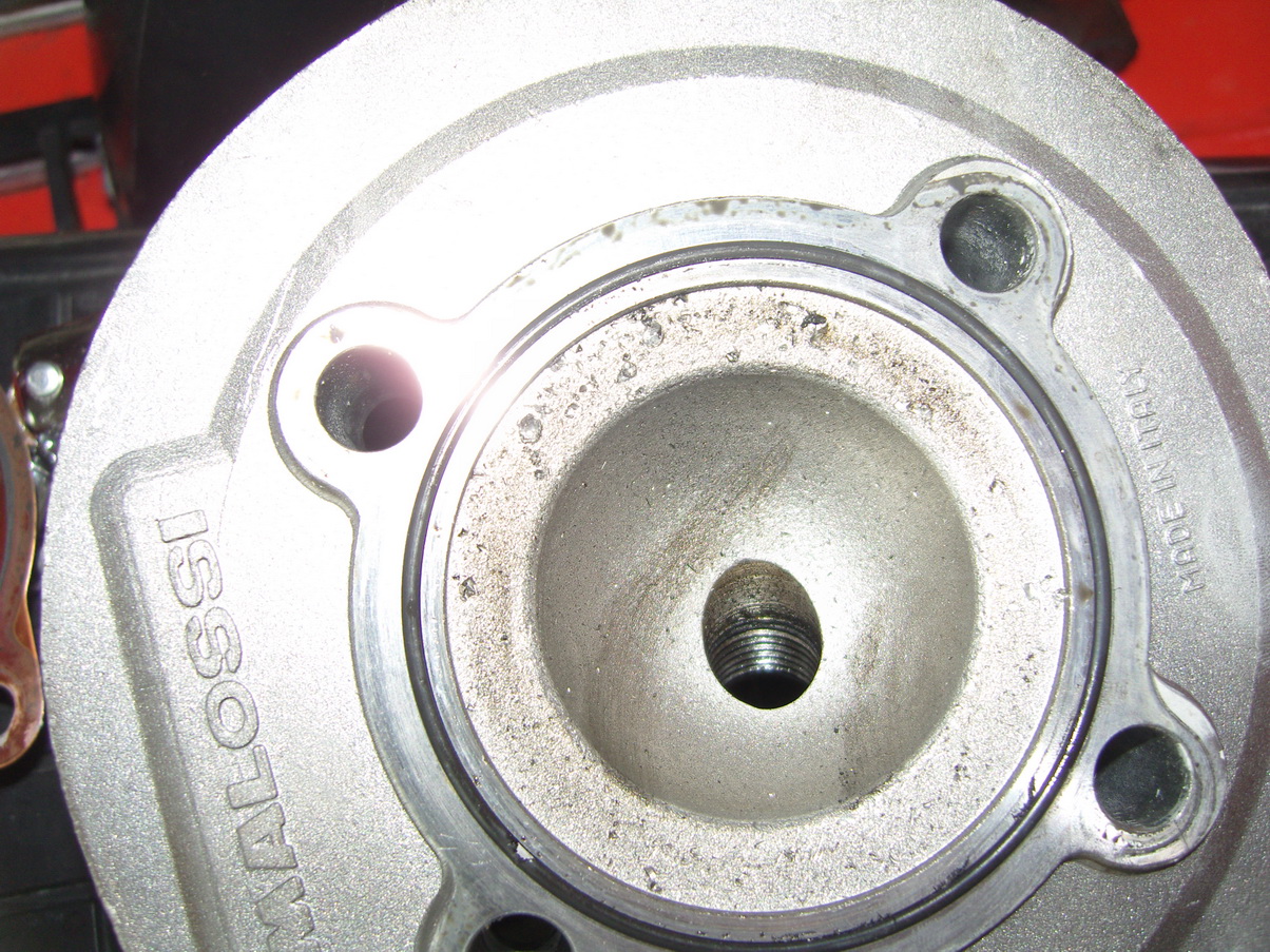

Das was ich da am Kolben und Zylinderkopf sehe, kann ich im Moment nicht einordnen und weiss auch nicht recht die Ursache.
Sieht irgenwie aus, als hätte sich Kopf und Kolben "geküsst".

Kolben am obersten Totpunkt - über Rand?
Das Foto ist direkt geblitzt, wodurch das Schwarz sehr hell wirkt. In Natura sind die hell wirkenden Stellen Anthrazitschwarz.
Kann mir jemand die Gründe für diese Kraterlandschaft nenne.
Ist diese überhaupt der Grund für das abrupte ausgehen des Motors (keine Fehlzündung, kein Knall, kein Rasseln)?
Was muss zur Reparatur gemacht werden? Reicht ein neues Malossi Kit (oder evtl auch erstmal wieder die 80er teile)?

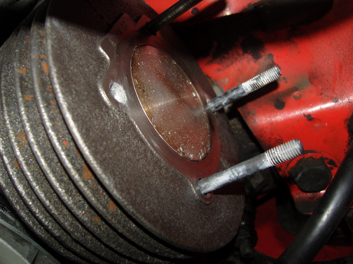

und Schraub die Stehbolzen richtig rein :-D
Jörg :-D
Du Luchs! :-D
Bearbeitet von tenand
Jörg :-D
Hee Leute, der Stehbolzen war gute eingedreht und mit Drehmomentschlüssel und Langmuttern perfekt über Kreutz angezogen. :-D
Ist halt beim Rausdrehen mitgekommen...
Any further Idea?
Schönen Abend noch
Brutus
das meinte ich nicht, die sind teilweise falschrum drin!

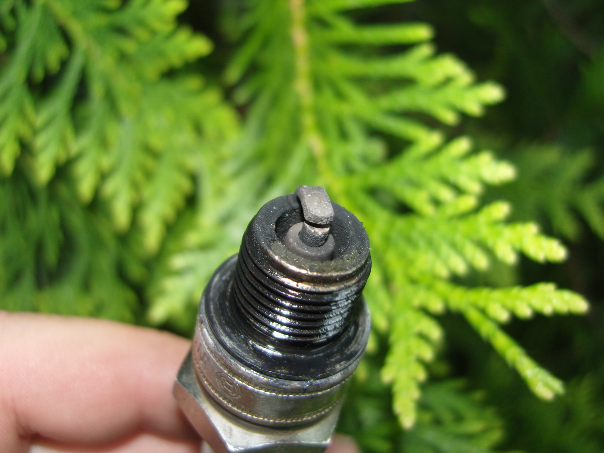

Finde aber auch das Zündkerzenbild viel zu hell. Sagst es ist bei Halbgas passiert? was haste denn für ne Nadel und ND verbaut?

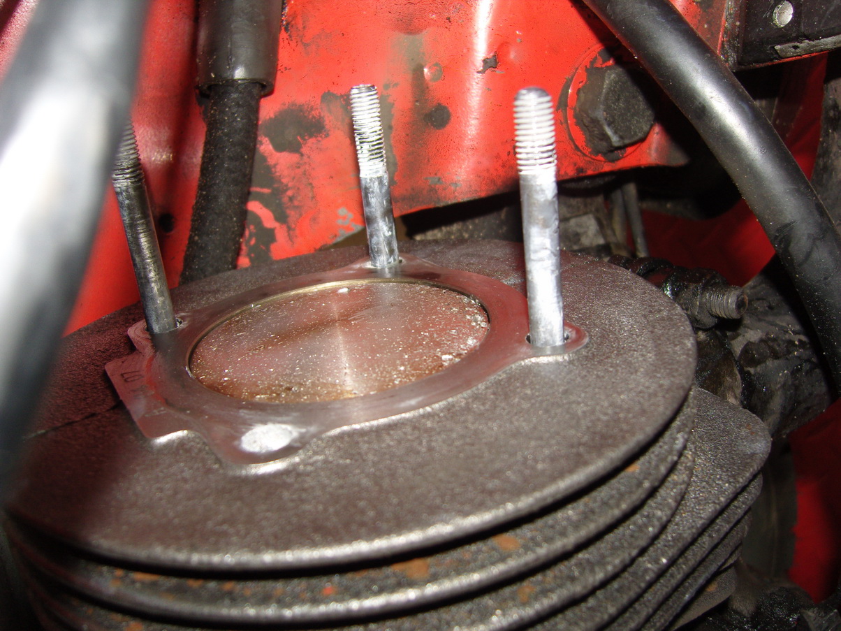

auf bild 6 am Überströmer des Zylinders fehlt ein stück. da haste schon mal deinen ersten Fremdkörper.
Folke
Das Kerzenbild ist leicht fett bin noch bei der Düsen Feinjustierung
genau das Gegenteil.

Okay Fremdkörper ist klar, es gibt ja Abplatzungen am Kolben und Zylinder.
An einem Feierabend schaffe ich nicht Vespa "nach Hause holen" und Motor abhängen. Irgendwann ist dann wirklich Feierabend. :-D
Werde aber Heute Abend wohl den Zylinder demontieren. Ich bin gespannt.

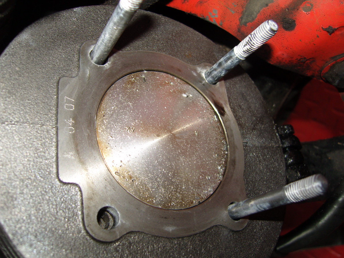

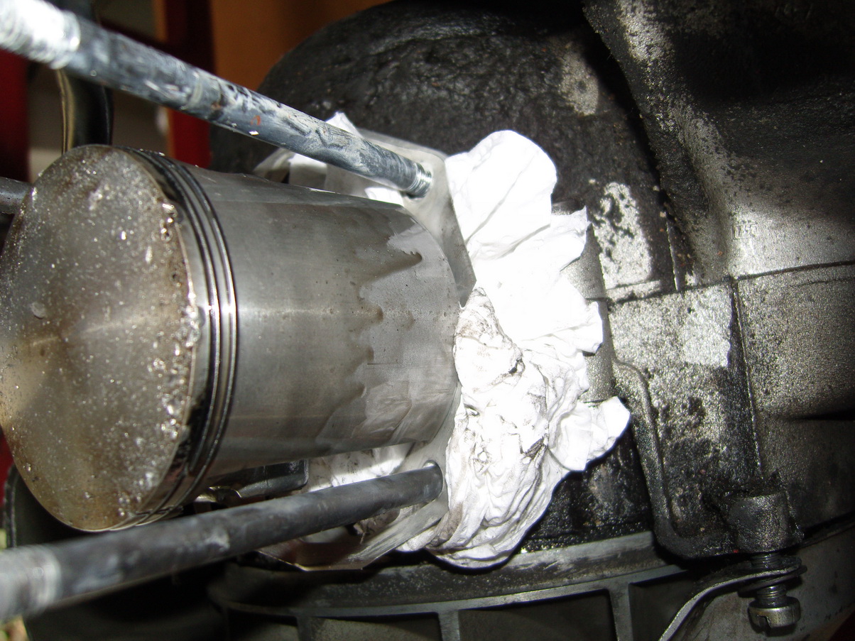

Was mir selbst noch auffiel und ich von Eurer Seite gar nichts gehört habe, ist der leichte Überhang einer Kolbenseite über den Zylinderabschluss hinweg.
(Bild 4) Das ist genau die Stelle an der Kolben und Zylinderkopf die Abplatzungen haben. Kann der Kolben an den Zylinder gestossen haben?
Gibt es da Probleme mit der Planung? Wie gesagt, Kopfdichtung war drin.

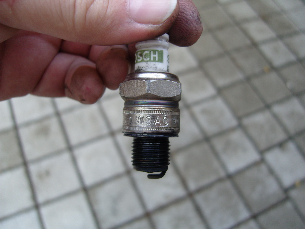

Thema Kerzenbild
Die Aufnahme ist geblitzt. Entsprechend wirkt alles heller als in Natura.
Nach diesen Kerzenbildern liege ich in fett mit leichter Tendenz zu optimal.
Der Rand ist sattschwarz, an unteren Rand haben sich noch keine Rückstände gebildet da die Kerze recht neu ist.
Der Isolator ist "hellschwarz" sprich nicht mehr ganz sattschwarz, wie ich es mit der 116HD hatte (wie gesagt jetzt 112).
Mit dem Setup: Original 20er Gaser , HD112 und sonst Originaldüsen sollte ich nicht in einem gefährlichen Bereich für ein Malossi 139cmm liegen.
Ansonsten fahre ich nur Lastwechsel - da ausschließlich Stadtverkehr. :-D

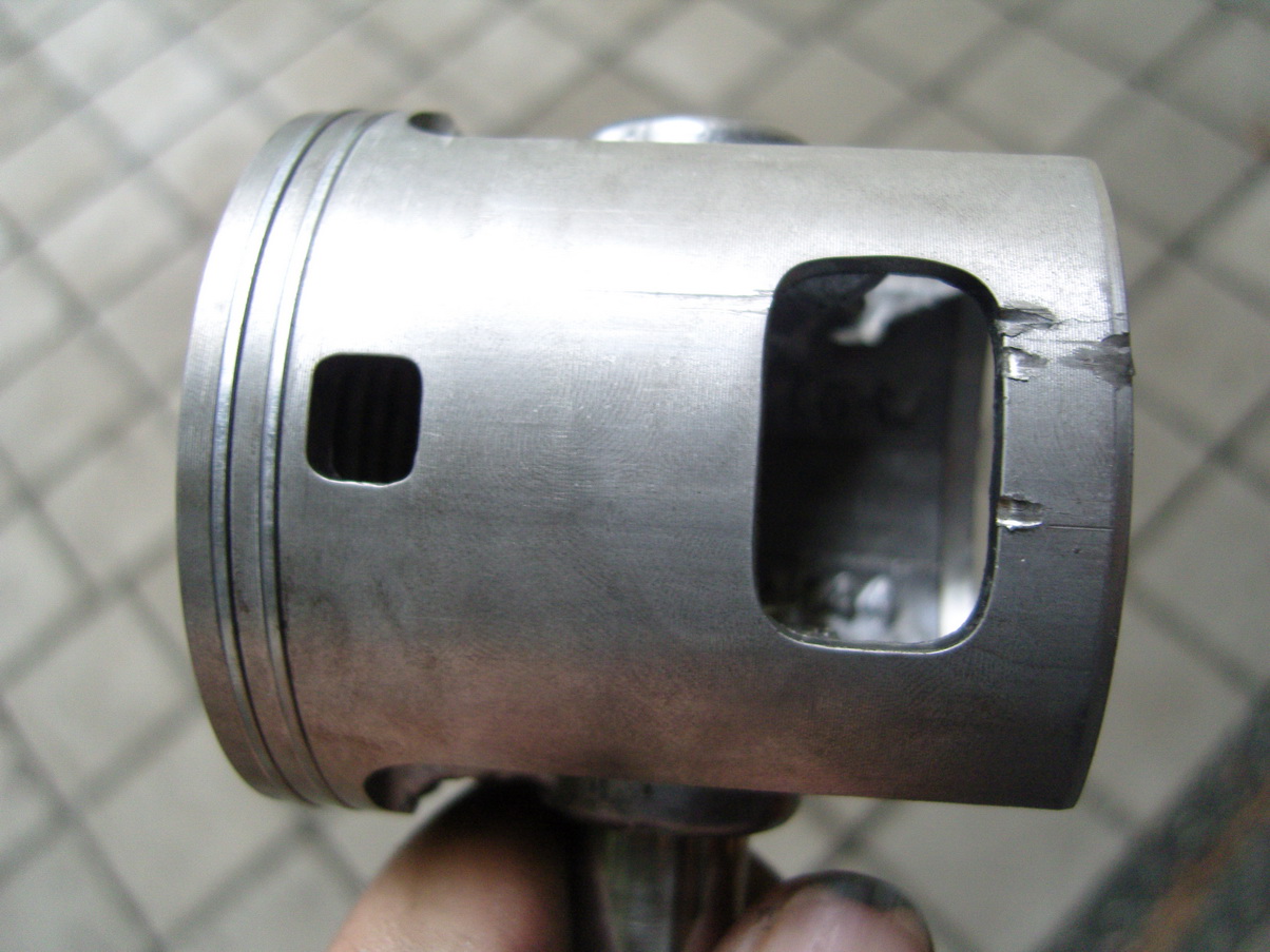

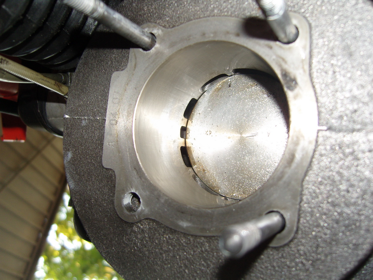

Habe nun den Zylinder und Kolben ab.
:-D:-D:-D:-D;-):-D;-);-);-);-):-P:music:

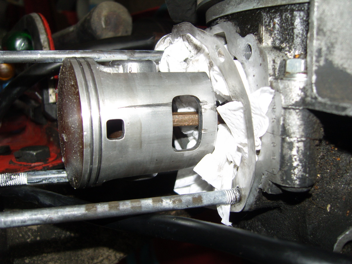

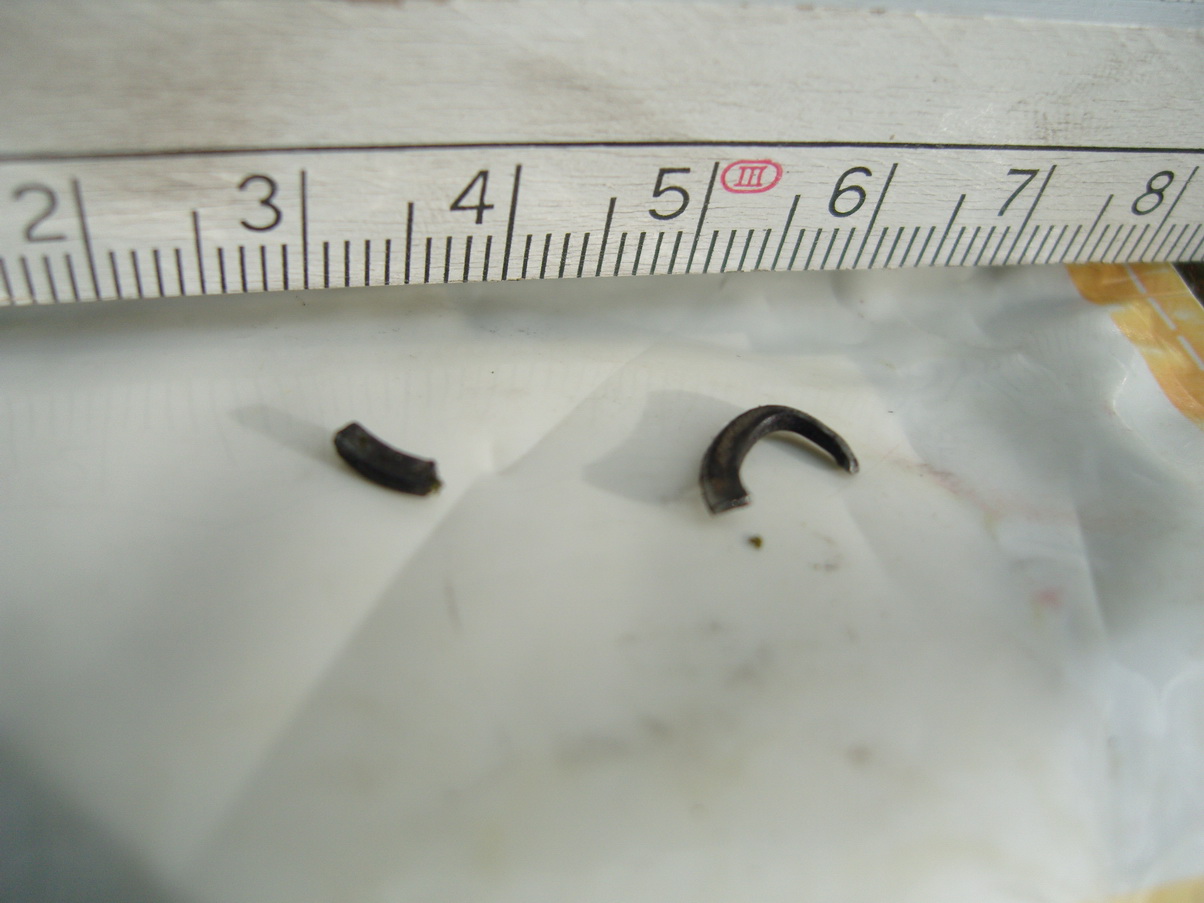

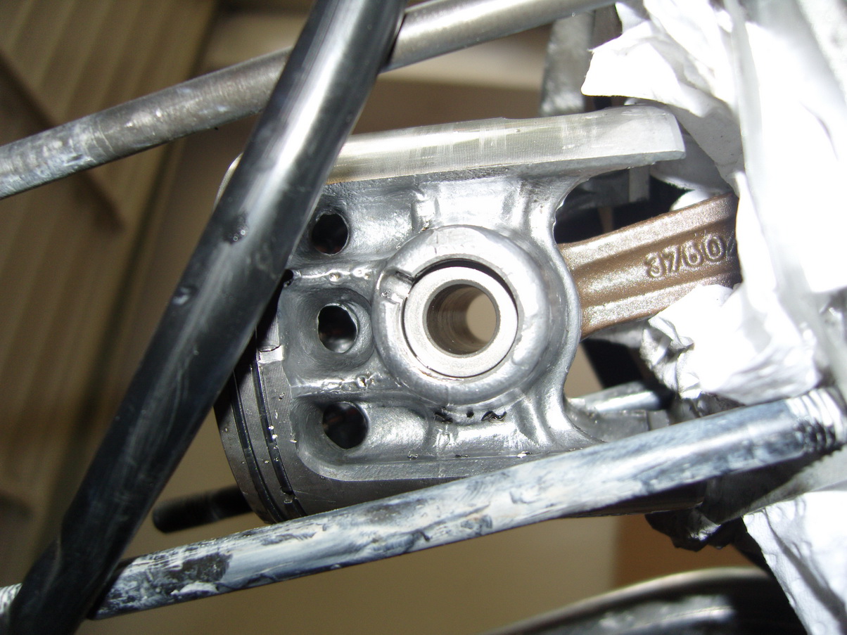

Schon im Auspuff gefunden:

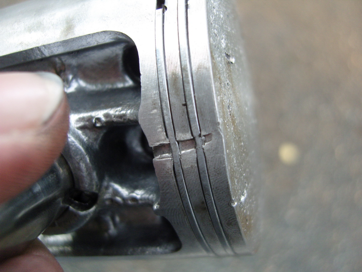

Einmal Kolbenrundumsicht:
Und was fehlt hier?
Nochmal ein paar hässliche Details:
Der Zylinder hat unter dem Auslassfenster noch eine fiese Kerbe - ansonsten ist er okay.
Den Grund warum der Segering sich verabschiedet hat ist mir unbegreiflich.
Das war frische neue Ware vom bekannten Versandhändler, akkurat eingebaut.
Das einzige was ich ahne ist, dass jetzt Antworten kommen wie:
"Das war abzusehen, da muss man auch die verbogenen Schlauchklemmen vom original Malossi Satz für nehmen."
Kann das der Grund sein?
Komme ich aus der Nummer ohne Motorspalten raus? Ich nehme mal an das Kurbelgehäuse ist verseucht.
Gibt es Tips von Euch bzgl. Grund und Reparatur?
Danke und Grüsse
Brutus

Ja, die Kolbenbolzensicherungsringe/-clips/ die beim Malossi Set dabei waren. Die sahen mir so provisorisch aus, dass ich neue "traditionelle" Sicherungsringe eingesetzt habe.
wie tief ist die kerbe beim auslass
halber Millimeter breit und sehr spürbar tief
den hast du selber kaputt gemacht.
In den Malossi gehören nicht die originalen Seegerring, sondern die runden die beim Malle dabei sind.
Die originalen seegerringe hüpfen raus und zerstören den schönen Malossi.
Aber das ist mir bei meinem ersten Malle auch passiert.
Bearbeitet von heizer
In den Malossi gehören nicht die originalen Kolbenclipse, sondern die runden die beim Malle dabei sind.
