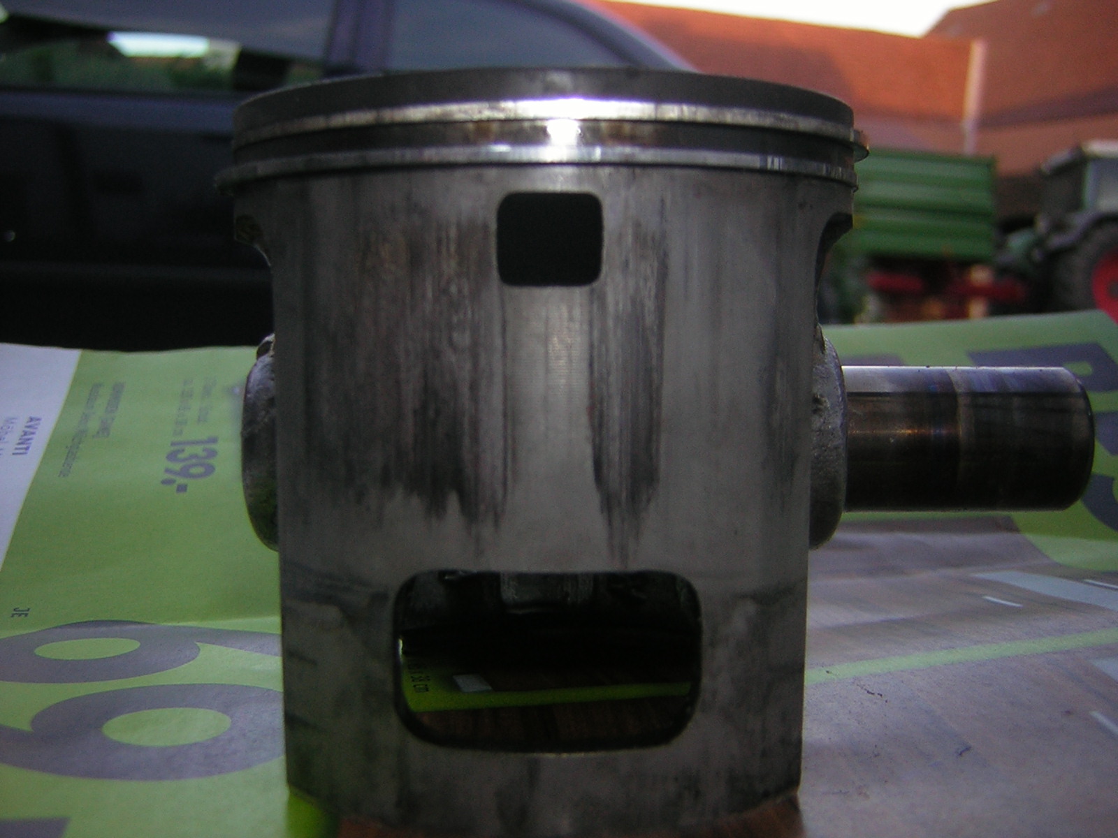

Gestern erste Vollgasversuche mit RAP.
Nach ein paar KM deutlich nachlassende Leistung und
mit Mofageschwindigkeit und -klangkulisse nach Hause
gerollt. Zylinder runter und dann das hier:
Setup: Malossi 166, Überströme im Gehäuse angepaßt
SI 24, HD 130
Mazzu Rennwelle
JL RZ 2000 plus
Zündung auf 18° Markierung (nicht geblitzt)

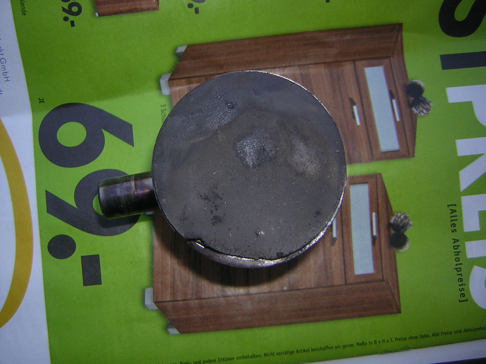

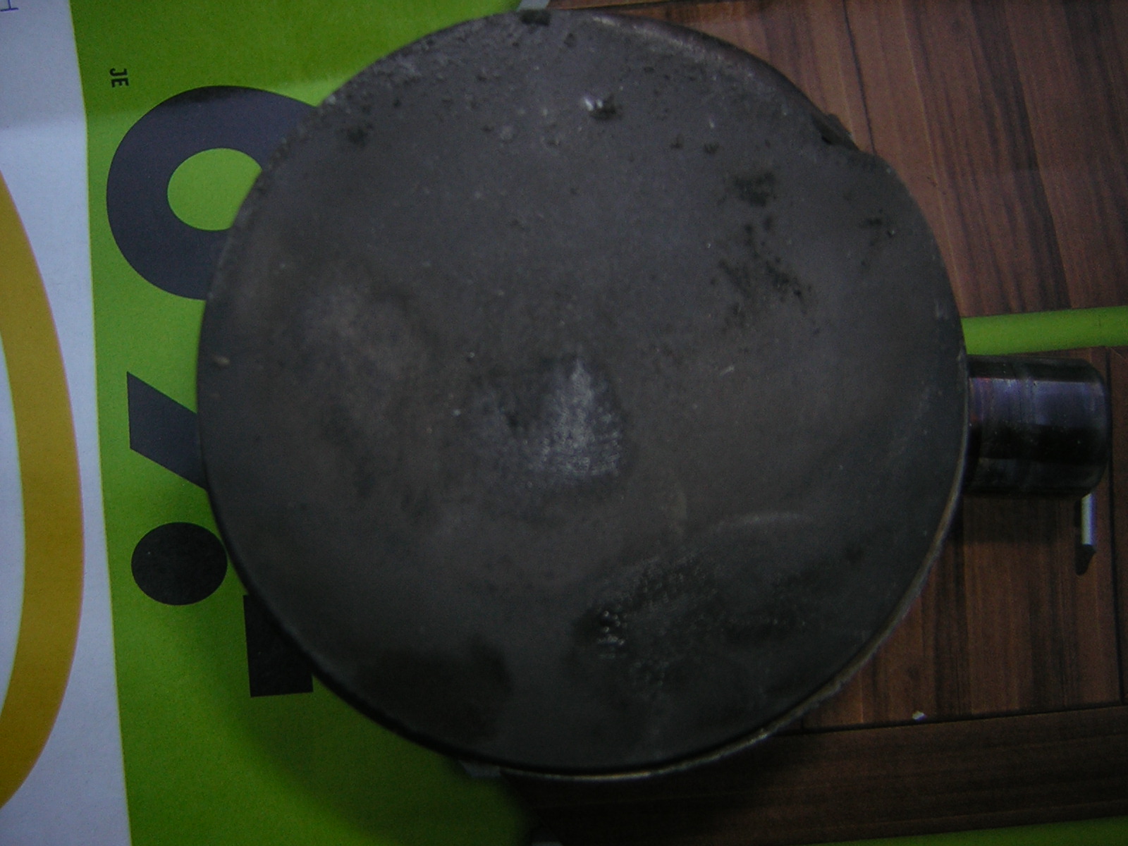

Im Endeffekt bleiben nur 2 Ursachen übrig, entweder die Zündung stimmt
halt mit der 18° Markierung nicht überein (ich weiß die gehört geblitzt :-D )
oder die Hauptdüse war zu klein für Vollgasfahrten. Hab bis jetzt nur immer beim
Beschleunigen voll aufgerissen und bin auf der Geraden mit 3/4 Gas gefahren,
ohne Probleme.

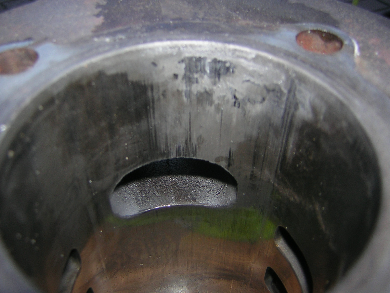

Wo ich mir nicht schlüssig bin ist der Zylinder. Entweder schleifen und 1.ÜM rein,
oder Alu mit Ätznatron rausekeln und Ori-Kolben wieder rein. Zylinder hat jetzt
ca. 1000km runter, hat aber keine tiefen Riefen o.Ä. Was sagen die Erfahrungen???
Danke für die Hilfe und Grüße,
Zierlich

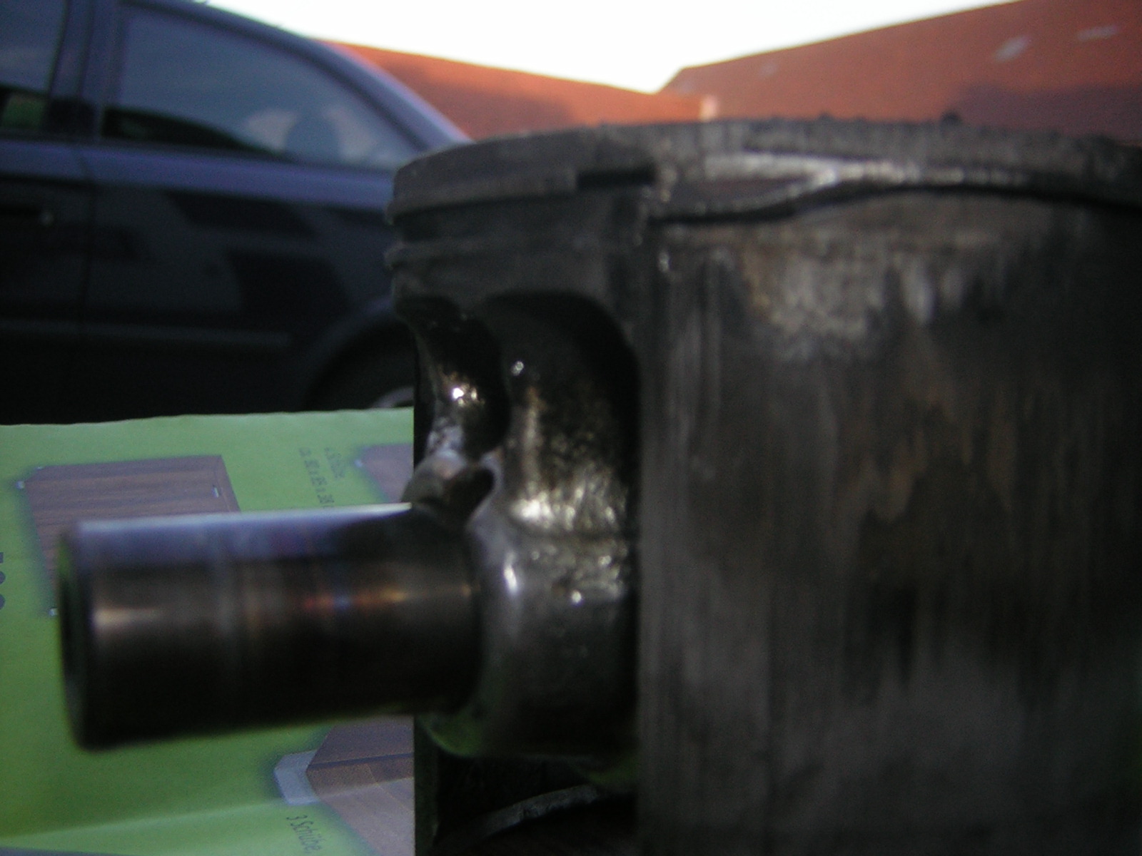

.....schaut Euch mal den Kolbenbolzen an. Der ist blau. Kann es sein, dass Dein Pleul krum ist und das Lager durch Verkantung heiß wurde ?
Würde ich auf alle Fälle checken, bevor Du den Motor wieder zusammen machst. Die Oberkante vom Auslass sieht auch sehr scharf aus. Ist das so scharf, oder ist das Aluschmier,
was sich dort aufgebaut hat ?

Dein Motor lief bei Reso viel zu mager und wurde viel zu heiß.
Entferne erst mal das Aluminium aus dem Zylinder damit du die Laufbahn besser beurteilen kannst.
Ist die Laufbahn noch OK, dann reicht ein neuer Kolben mit Ringe und der Malle läuft wieder und du hast zugleich 60 Euro gespart. :-D
Die Klemmerspuren scheinen allerdings ziemlich nahe am Zylinderkopf zu sein. Wenn dein Zylinder oberhalb vom Auslaß geweitet ist, wirst du mit einem Standard Kolben Kompressionsverlust und Blowby haben, kann man zwar auch fahren, ist aber nicht jedermanns Sache.
Dann hilft nur auf erstes Übermaß aufbohren. :-D Wenn du allerdings noch keine tagelange Fräsarbeit in den Malle investiert hast, wird es viel günstiger sein gleich ein neuen Satz zu ordern...
Mit einem RAP und SI kann man den Malle schon ausdrehen, aaaber bei Dauervollgas im Resobereich, beim Malle sind das 7500RPM, da magert der SI total ab, auch mit angehobener Schwimmerkammer und aufgebohrtem Durchgang keine Chance.
Habe länger versucht den SI auf Malle mit ScootRS Puff abzustimmen und der Motor lief im Reso immer zu mager.

Daß das Pleuel krumm ist kann ich mir nicht vorstellen,
die Welle ist noch ziemlich neu und vorm RAP lief er ja
auch damit ohne blau zu werden.
Die Kante am Auslaß ist wegen dem Alupapp so scharf,
die sind alle entgratet.
Die Riefen scheinen nicht allzu tief zu sein, vielleicht
tut ers ja noch, der Gute. Werd jetzt erst mal das Alu ent-
fernen und dann seh ich's schon. Wenn nicht werd ich ihn
schleifen lassen. Schau evtl. heute noch beim Instandsetzer-
vorbei, was der meint.

Hab jetzt die Aluscheisse raus und mich dazu entschlossen
den Zylinder schleifen zu lassen und das 1.ÜM rein. Die
Riefen überm Auslass sind schon erheblich. Dann kriegt der
Vergaser eine größere Düse, die Zündung wird abgeblitzt
und Vollgas auf der Geraden ist tabu.
