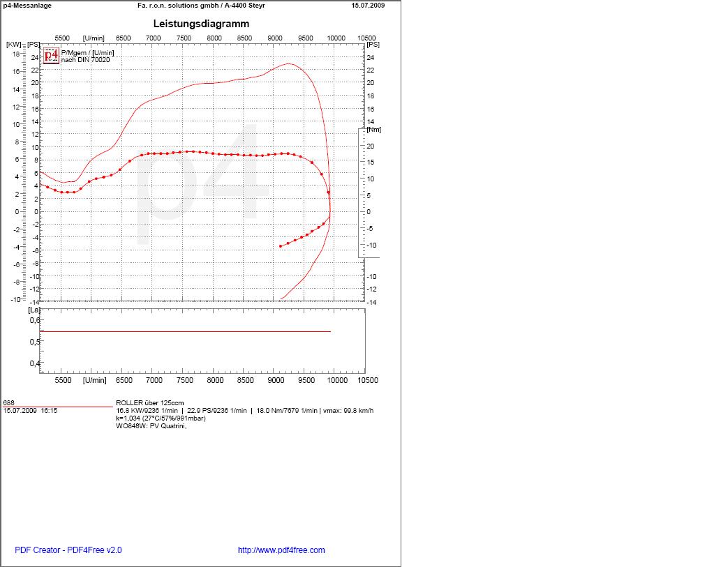

Habe den Bullet montiert. ist super zu fahren mit breitem Band. kurve gibs, aber mit kaputter Vespatronic. Mir hats 2 Tage dovor die Schrauben bei dem Lüfterrad abgerissen, wobei anscheinend die Vespatronic was abbekommen hat. der Motor lief beim Prüfen viel zu fett, und hatte fehlzündungen. das Wetter lies nur einen lauf zu. dann kam der Regen. Muss noch dazu sagen, das der Motor super gelaufen und super eingestellt wahr biss das dann mit dem Lüfterrad kam. dann ist er auf einmal viel zu fett gelaufen.

sieht nicht schlecht aus.
Setup?
09er M1L?
54Hub?
Vergaser?

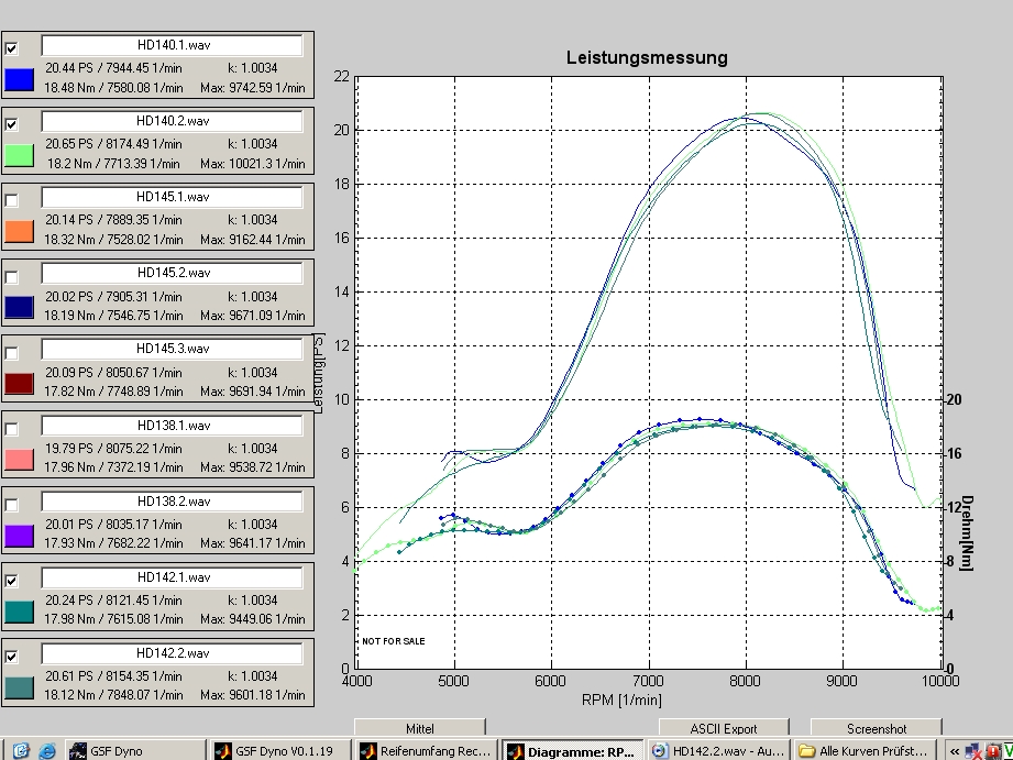

Und wie? Hab bei meinem 136er auch hohe Steuerzeiten und der dreht nicht wirklich so hoch:
Steuerzeiten sind 129°/193°, 34er keihin, Franz, 51mm Hub, Vespatronic.
Würde gerne weng mehr Drehzahl haben, aber der Franz will net so wirklich und die Steuerzeiten sind ja hoch genug oder? :-D

56 Hub, alter M1L, 35 Keihin
wennst den Motor am Prüfstand gehört hättest, dann sieht das diagramm nicht mehr gut aus....

Ja aber das heisst ja dass mit einer neuen Zündung noch einiges mehr geht.
Hast auf dem Motor auch den Franz getestet?
Quadrathuber rockt.
Bearbeitet von heizer
Quadrathuber rockt.
Ja das kann schon sein, aber muss jetzt mal schauen wo ich eine neue Vespatronic herbekomme wieder einbauen use. hab erst einmal gestern die vespa abgeladen. stand jetzt 4 Tage aufn Hänger. mal schauen.
ich bin bei meinem alten drehschiebermotor mit 125°/184° und 18,5ps ziehmlich sicher das der bis 10800 gedreht hat ,gut das leistunghoch war etwa bei 8500 oder so !
aber es ging doch darum wie hoch das ding dreht!
