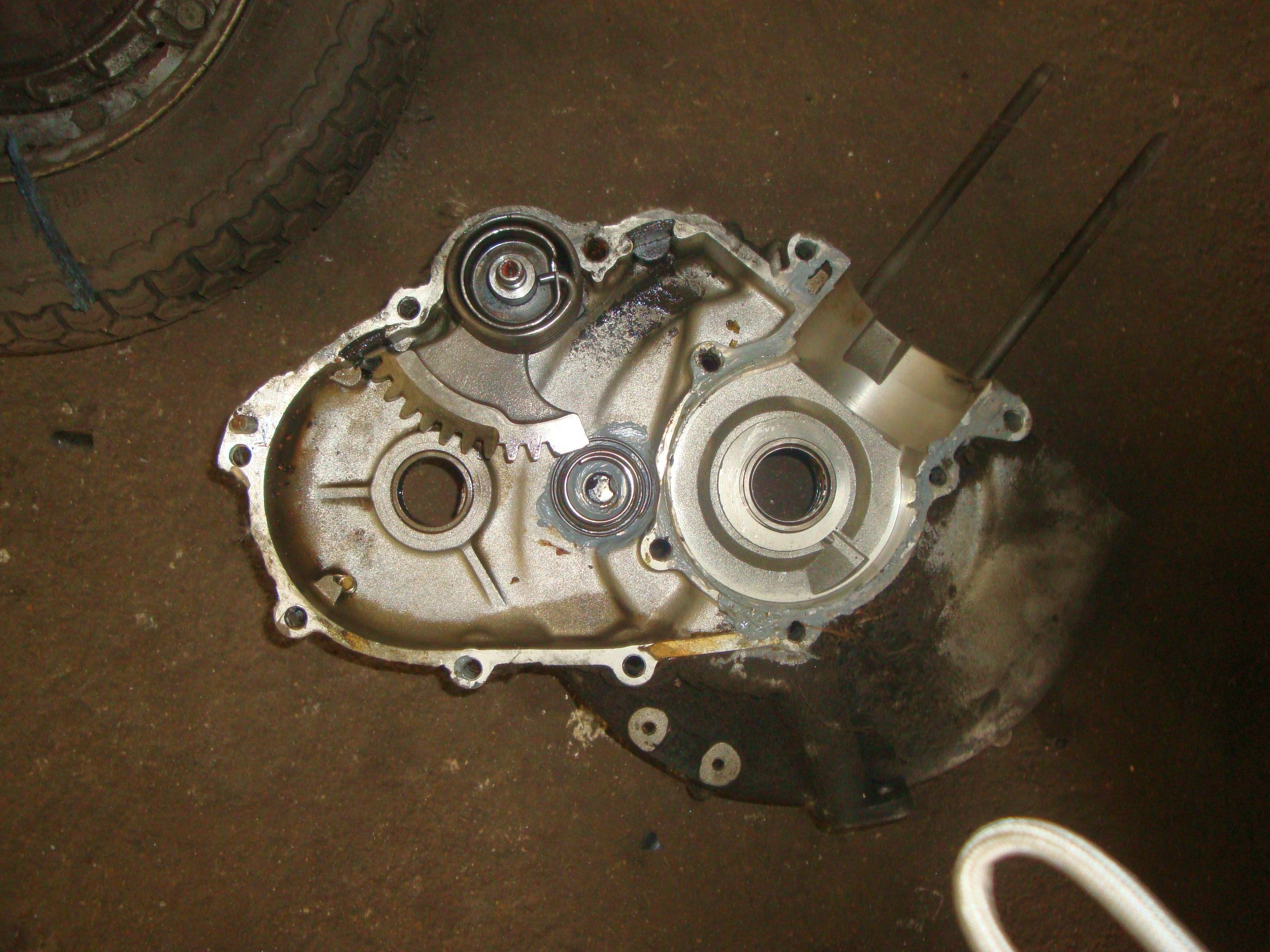

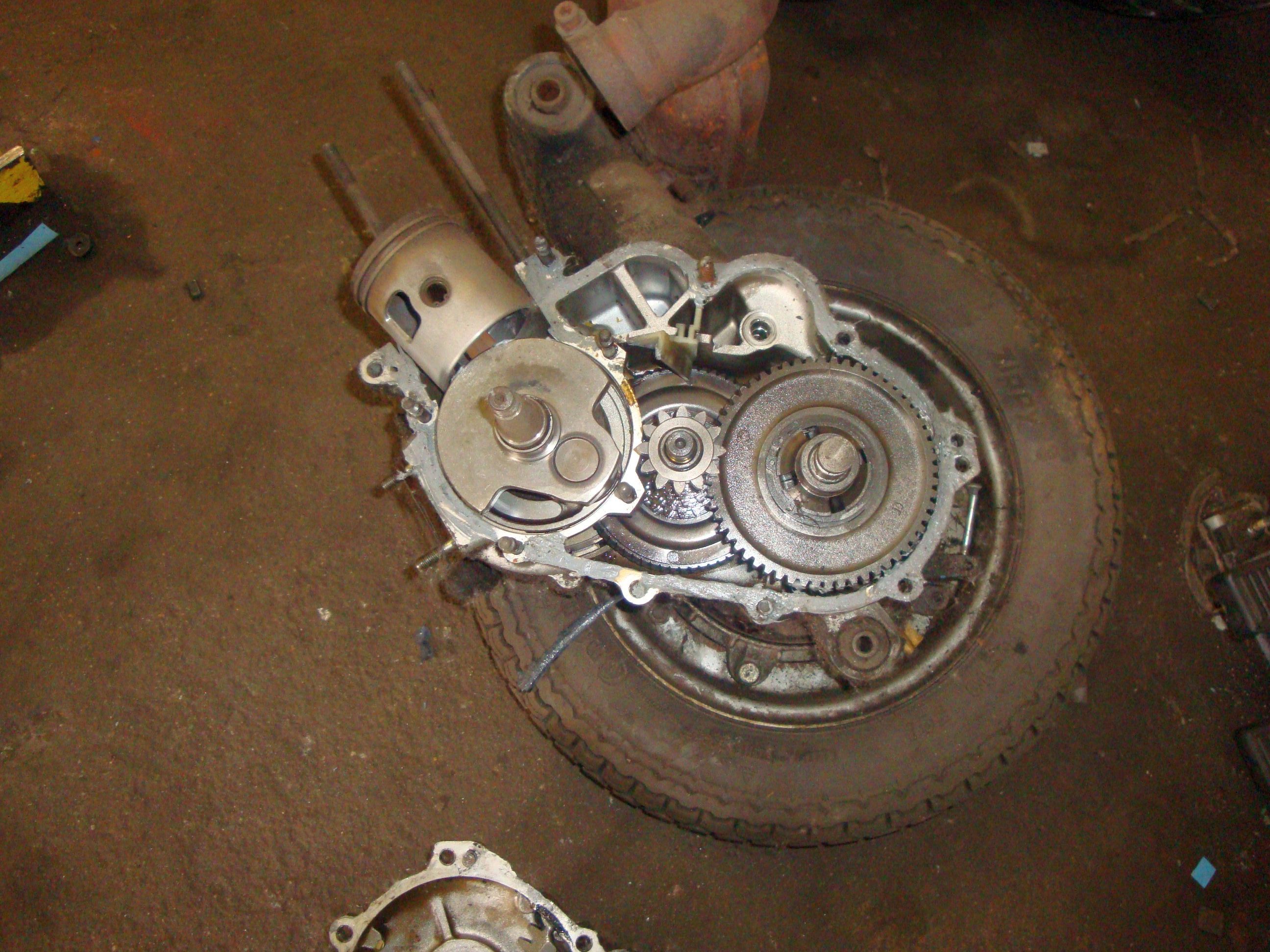

oh sorry,
ich hab das falsch in errinerung...
die limaseite ist gebrochen...nicht die stoßdämperaufhängung..:(

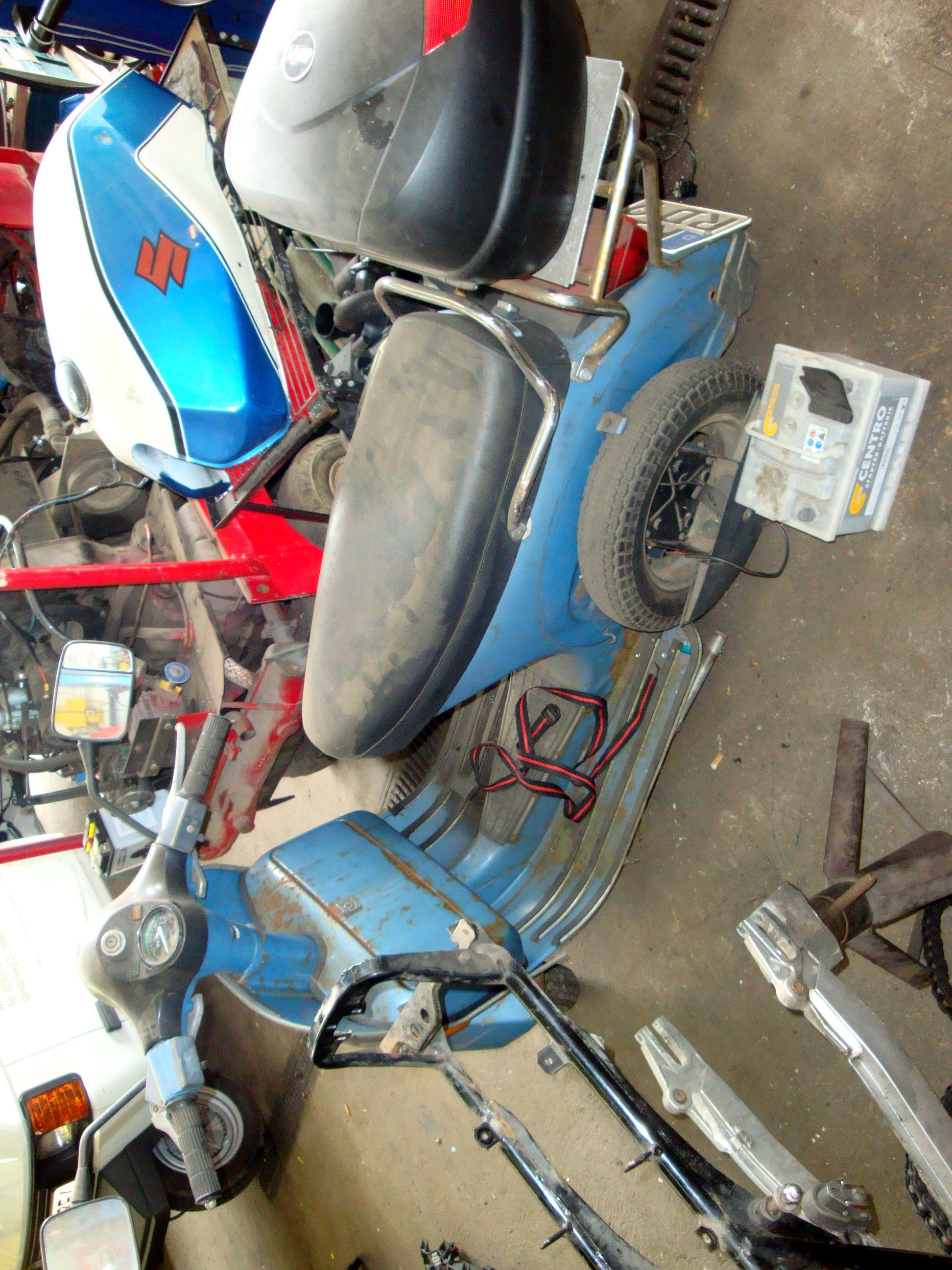

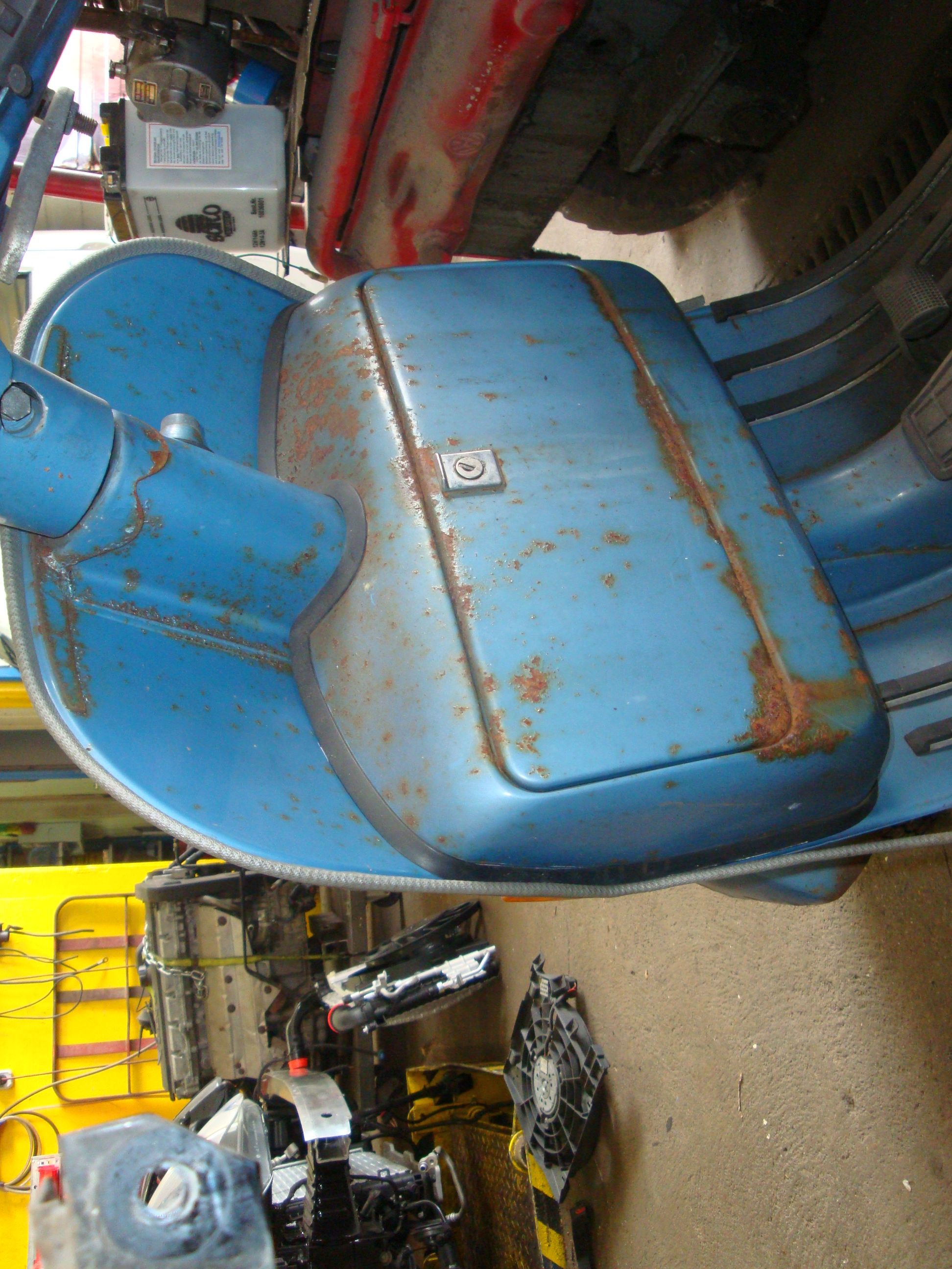

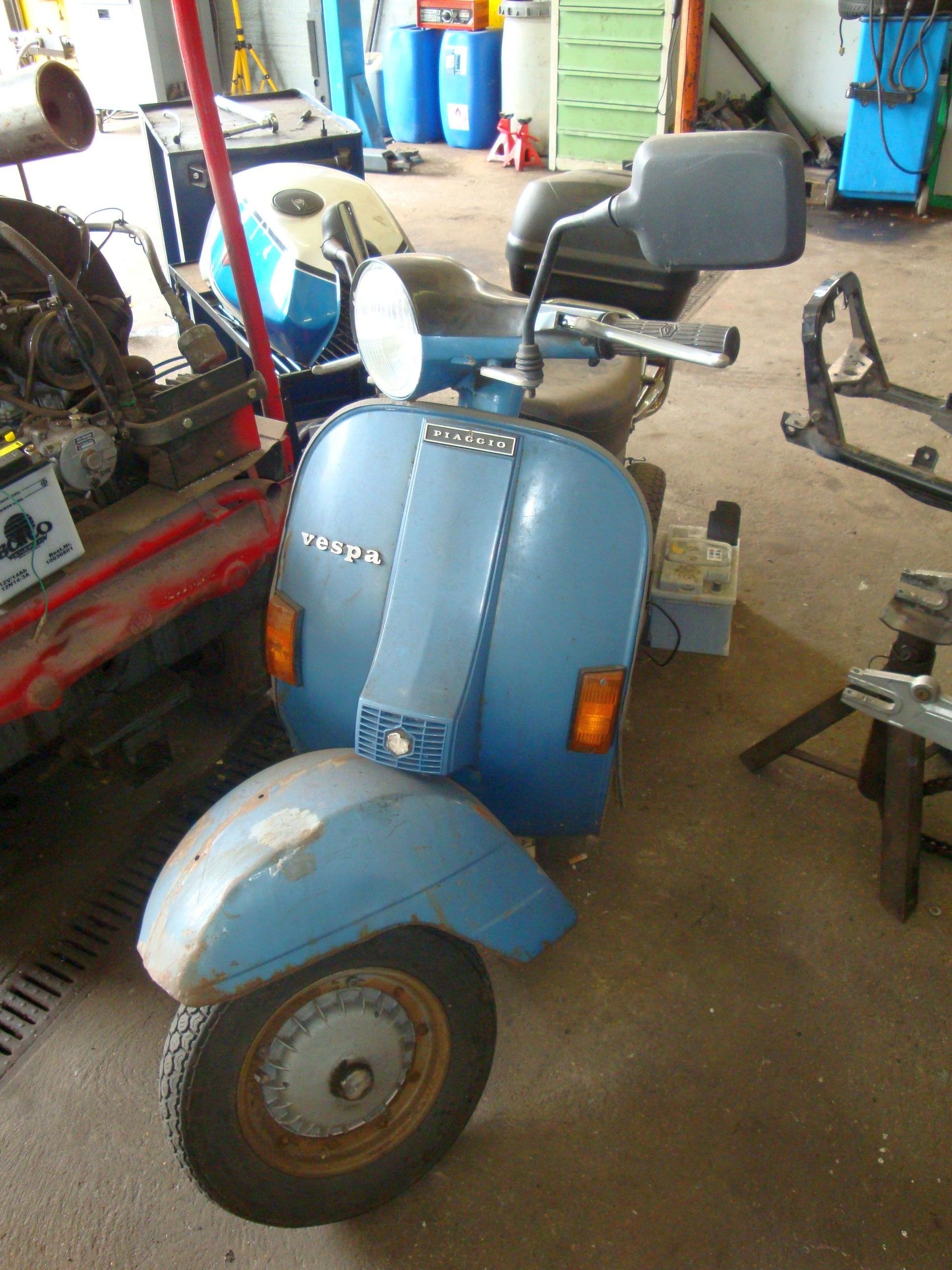

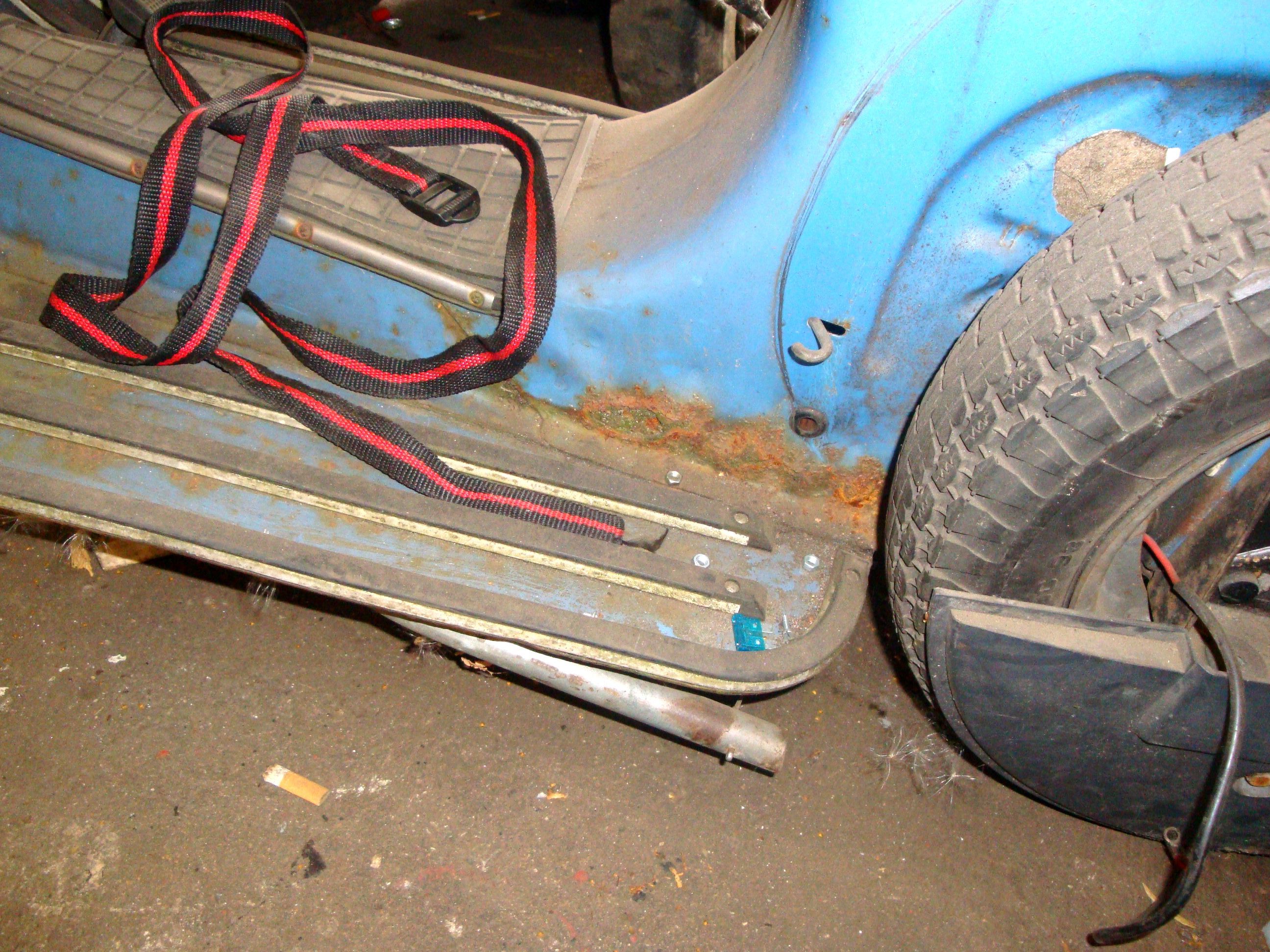

So nun hab ich endlich mal ein paar Bilder geamacht.
wäre nett wenn jmd etwas dazu sagen könnte.

ich würd wohl sagen dass der rahmen platt ist, da der motor im eimer ist,würde ich 100-150 aufrufen....
Primär schaut wirklich komisch aus. Ansonsten: PX alt mit Innenverschluss; müsste die 20er Achse und die 36,5er Gabel haben. Zum vernünftigen Wiederaufbau ist wohl etwas Schweissen und Lack erforderlich (für 'ne Alltagsgrotte reichen evtl. GFK-Spachtel und Mattschwarz), zusätzlich Motorlager und evtl. das grosse Primärrad (kann das so abnutzen? :-D ). Als Teileträger wäre er mir wohl 150 wert; in Teilen wird er mehr bringen.
Das Ding sieht echt ziemlich durch aus. Am Rahmen muss wahrscheinlich geschweißt werden, der Motor wird wohl ebenfalls einige Austauschteile benötigen (mit Simmerringen und Kurbelwellenlagern reicht man wahrscheinlich nicht hin). Ich würde max. 200 bis 250 ? als realistischen Preis schätzen.
Motoren werden als Einheit gefertigt, d.h. die Planfläche für Zylinderfuß und Bohrung werden montiert gefräst und gespindelt.
Wenn du zwei verschiedene Gehäusehälften nimmst passt das nicht so richtig, der Zylinder steht evtl. etwas schief.
Den Rest des Rollers find ich auch nicht grad prickelnd, als Ersatzteilspender für geschenkt ja ansonsten vergiss es.
