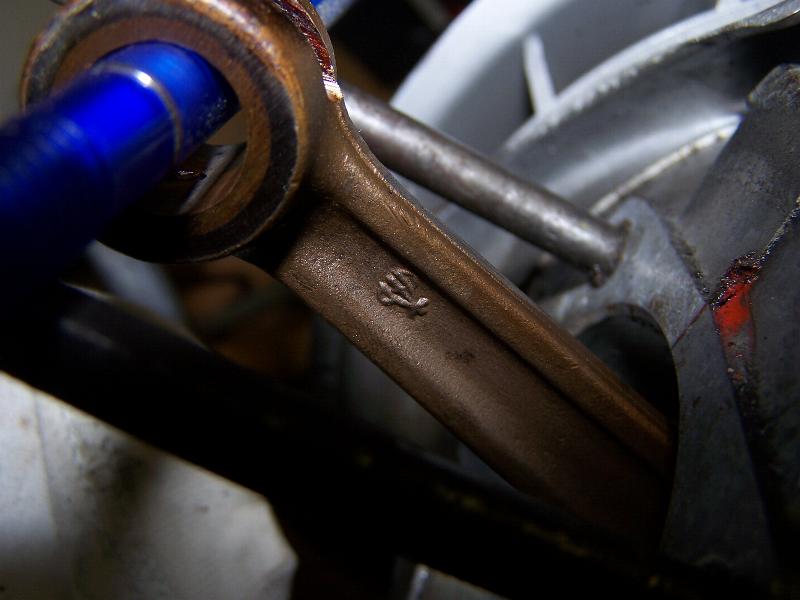

Erste Frage zur Kurbelwelle: Ist das original Piaggio?
Kolbenbolzenlager hat Spiel, der Rest (scheint) OK. Deshalb würde ich die lieber aufarbeiten lassen.
Bearbeitet von adriano
Ist ja scho mal ein Lichtblick. :-D
Dann rentiert sich hier das Instandsetzen.
